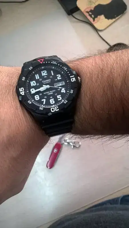

Para el día del Padre de este año me auto regalé esta chuchería:
Es un Casio MRW-200. Comprado “nuevo” a PVP en la tienda de la esquina, unos 30 €. Se puede encontrar más barato (aún) por internet, pero preferí ahorrarme envíos y esperas. Además lo encargué para que fuera a buscarlo mi mujer con mi hija, que a la niña le hacía ilusión regalarme un reloj.

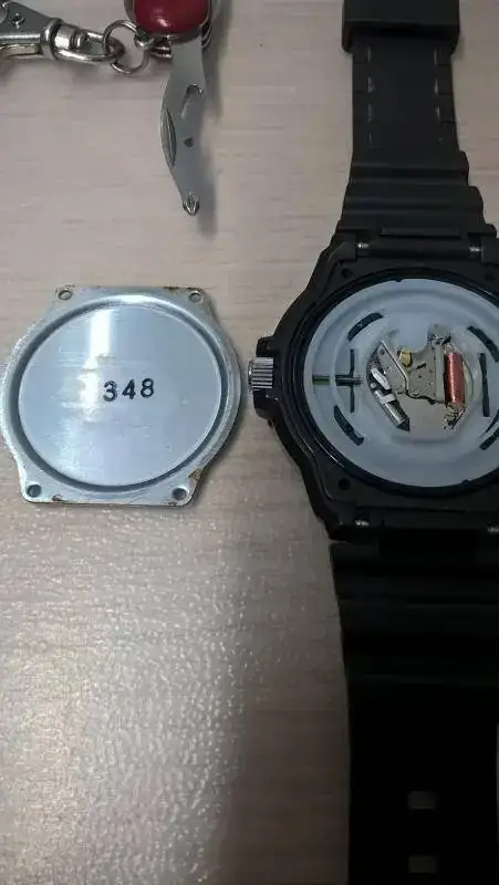

Al tema. El caso es que al abrir el Casio me encuentro con esto en la parte interior de la tapa trasera:

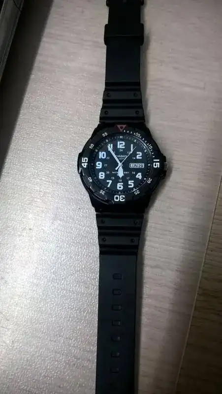

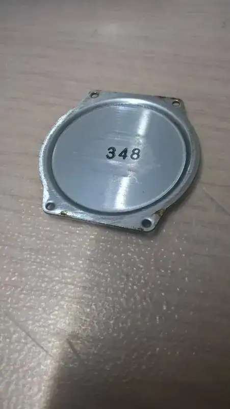

Claramente ha sido lijada y tiene un número estampado. Y la pregunta es… ¿Creéis que este tipo de marcas pueden venir de fábrica? ¿O implica sí o sí que ha sido manipulado por algún relojero?
Otra cosa sospechosa son esas manchas como de óxido en la trasera, en un reloj que ha tenido poco uso y menos contacto con el agua.
Ya veis que el importe es poco, pero me da rabia si me han colado un reloj usado por uno nuevo.
En fin, agradeceré vuestras opiniones para confirmar si efectivamente tiene pinta de haber sido manipulado, o si por el contrario consideráis que esa marca puede venir de fábrica.
Muchas gracias a todos.
Es un nº que viene de fabrica, desconozco su utilidad, pero si te aseguro que suelen traerlos.
Parece que es un modelo antiguo y quizá no tuviese bien la junta y por eso de la oxidación. Si lo has encontrado por internet más barato de 30 € no creo que nadie se haya dado el curro de substituir la tapa..
Es así, lijaron para dale mordiente a la tinta, no te comas la cabeza.
