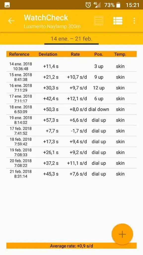

Yo lo tengo comprobado en mi Invicta con seiko nh35, mientras lo llevo adelanta un poco, unos diez segundos diarios, +-. Por la noche con la corona hacia abajo atrasa unos cinco o seis, con la corona hacia arriba no lo he probado. Estas comprobaciones son chapuceras,claro está, medidas con la referencia de un casio radio controlado.

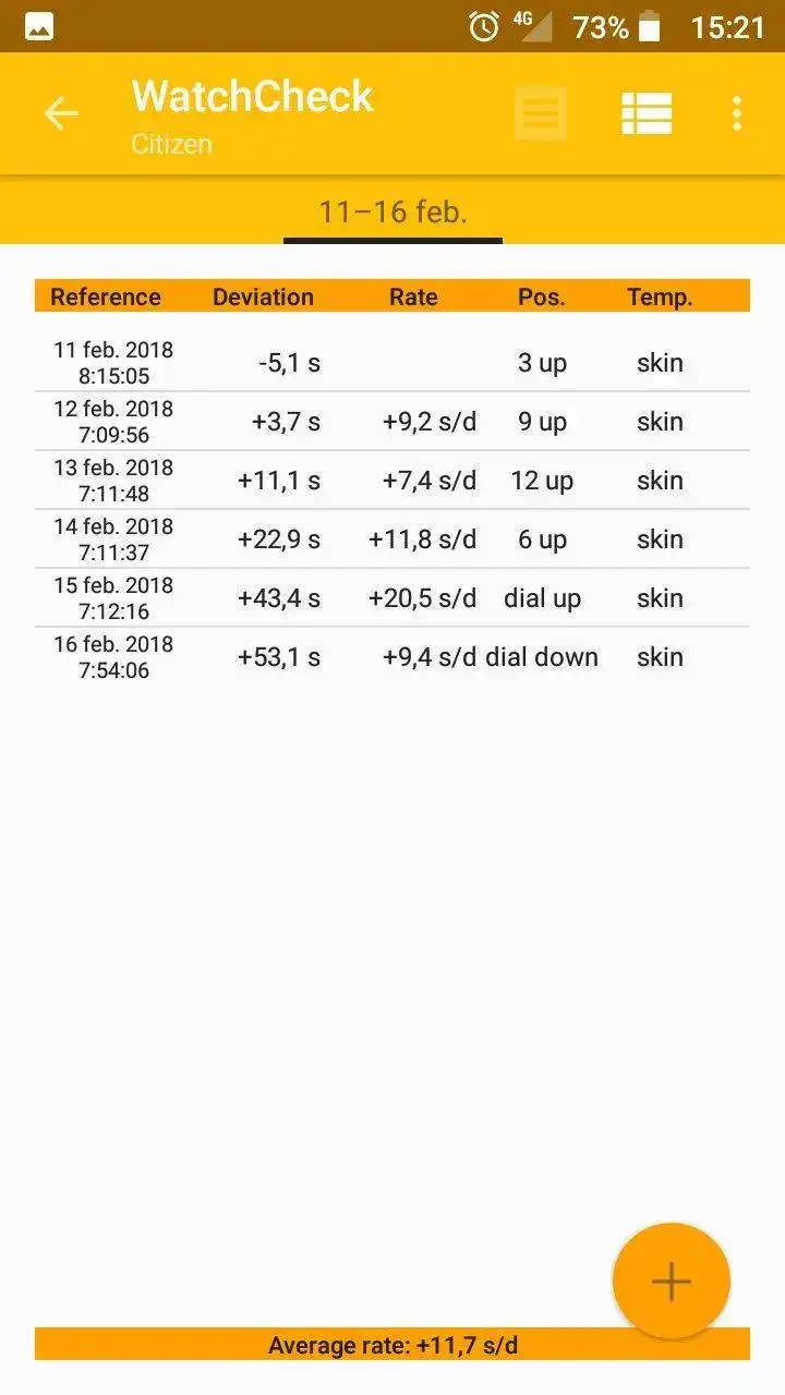

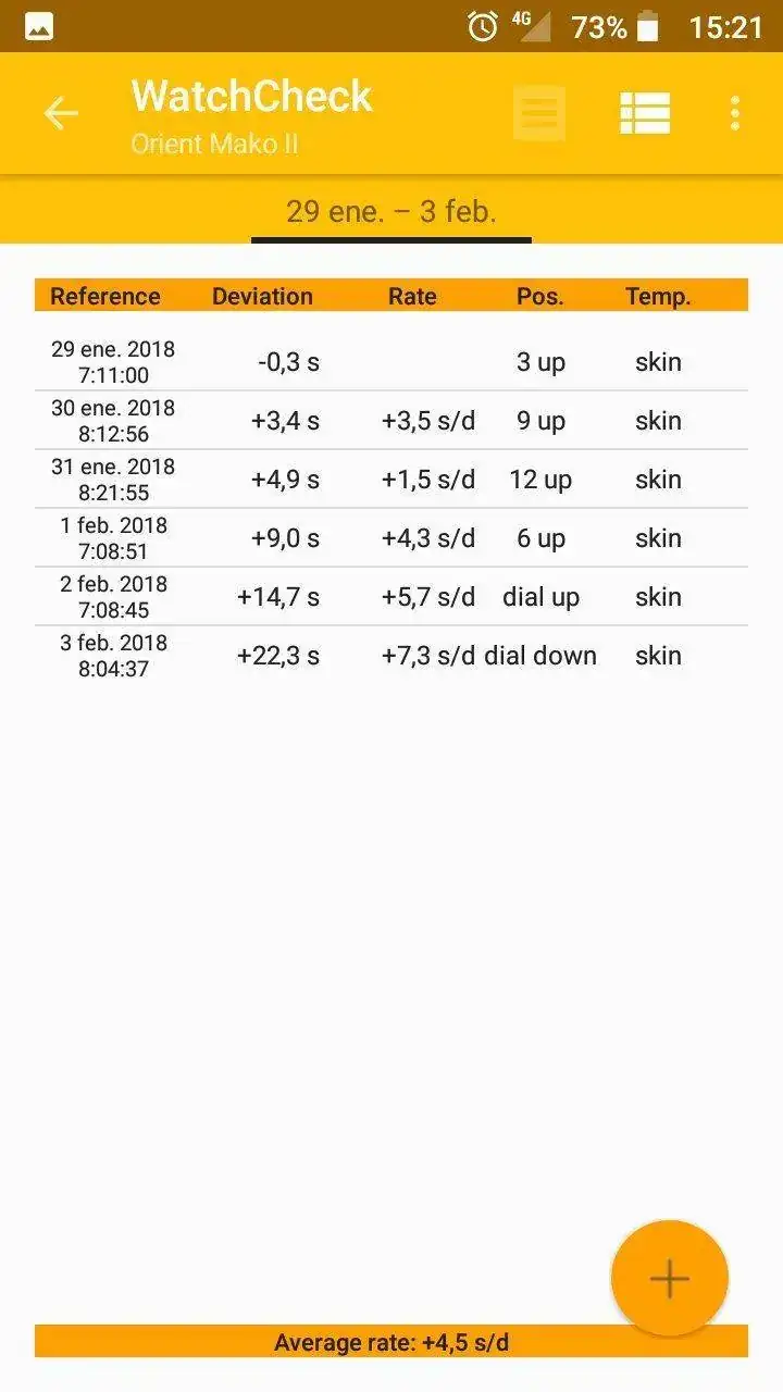

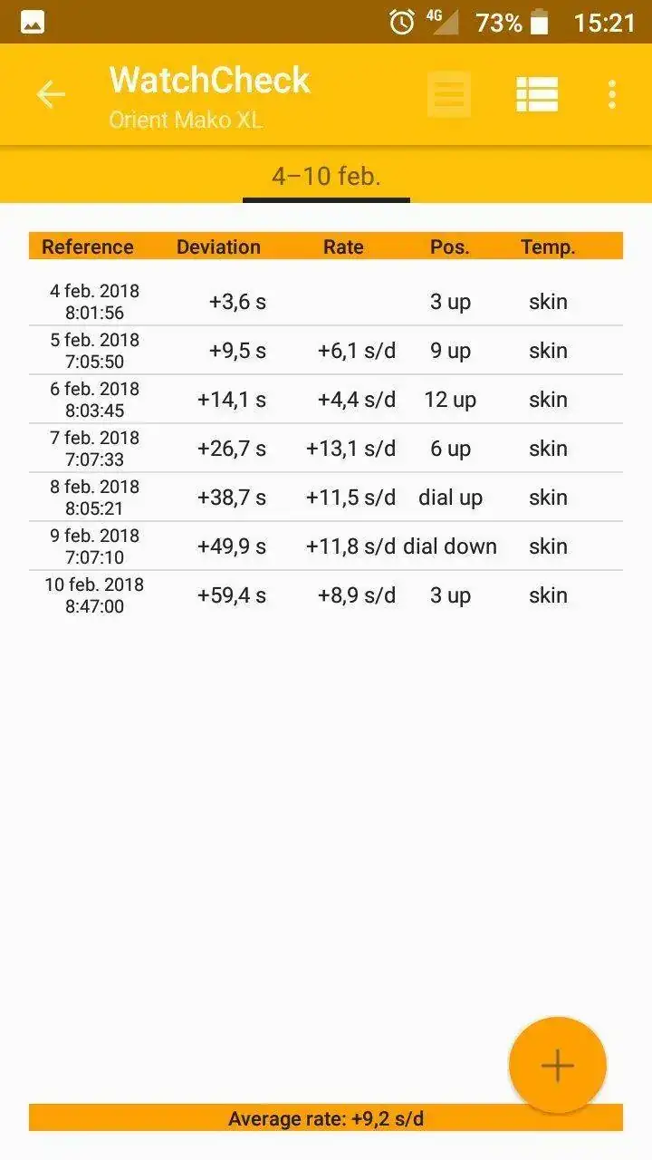

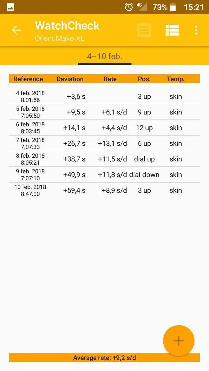

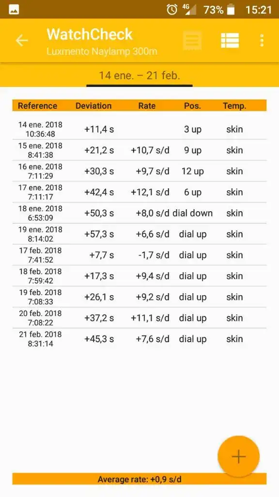

Los míos. Decir que el calibre del Citizen es el 8200, los demás son viejos conocidos por todos.
