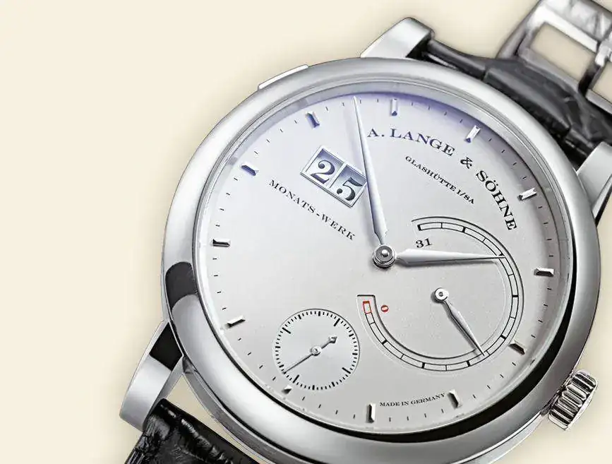

¿Cuál es el reloj (o movimiento) con mayor reserva de marcha?
  • Iniciador del hilo Iniciador del hilo ecogalileo
Madre de la mar hermoso 8o :drool: , qué bonito!!!, qué obra de ingeniería!!!, seguro qué caro ::bash::
Caro?? Depende de cada uno... Si tuviera la pasta disponible me lo compraba... Cualquier Lange es una belleza, cualquiera.
Que locura de reloj, increible, me encantan los Lange. Me gustaria saber cuantos barriletes trae con semejante reserva de marcha. Saludos!!!
Impresionante, me encanta la idea de que una marca alemana este a la altura de las mas grandes... Siempre me fascinaron los Lange, aunque no averiguo porque como no me alcanza ni remotamente, para que sufro, jeje!!! saludos.
Menuda maravilla de reloj, os aseguro que si pudiera me lo llevaba a casa. Ahora un comentario gracioso, si pierdes la llave para darle cuerda, menuda gracia.....

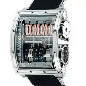

Y nadie dice nada del Jacob and Co?
Que ya sé que parece una tragaperras, pero oye, son 7 barriletes y los mismos 31 días de reserva de marcha del lange... y lleva un tourbillon además, tela...
Y no hace falta una llave inglesa para darle cuerda...

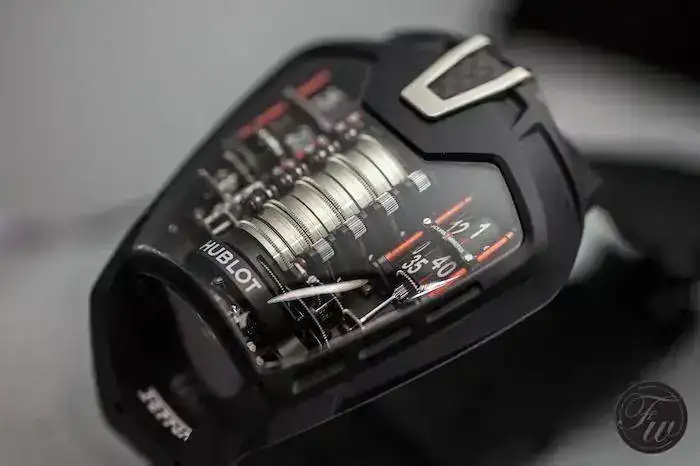

Creo, que a día de hoy, el reloj de muñeca con mayor reserva de marcha es el HUBLOT LaFerrari.
Con 50 días de reserva de marcha gracias a sus 11 barriletes dispuestos de manera vertical.

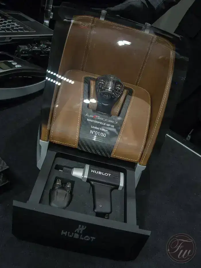

Por supuesto incluye herramienta para darle cuerda.....

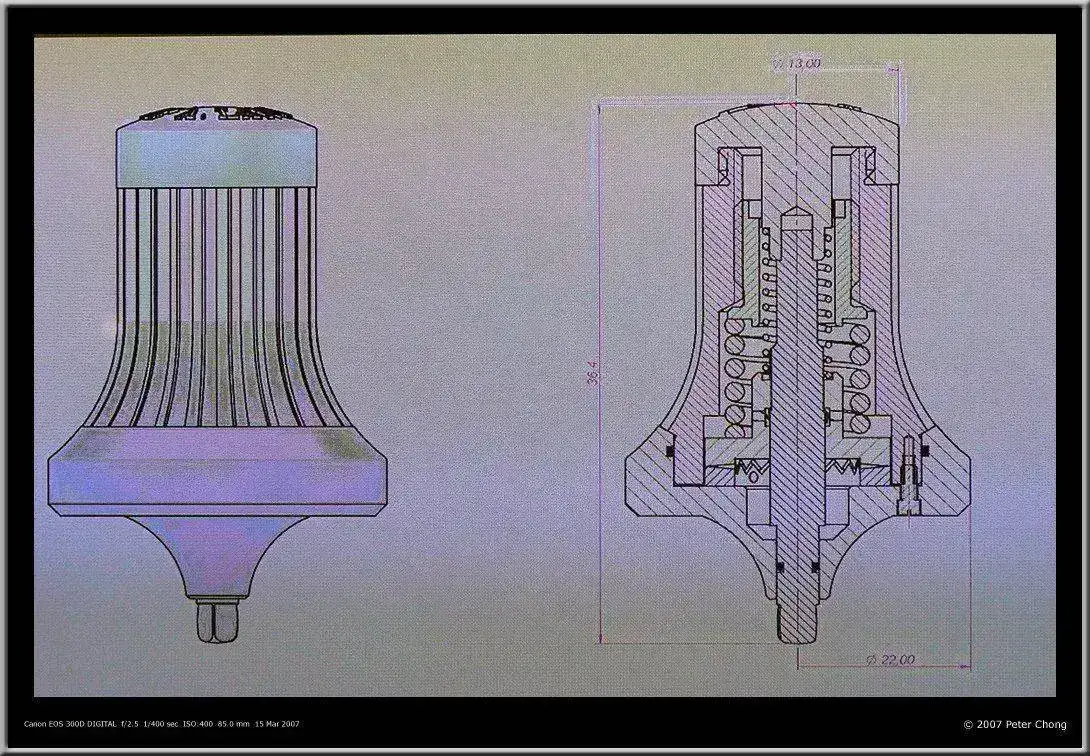

Los 31 días de reserva son relativamente sencillo de alcanzar con 2 muelles reales. Lo difícil es hacer constante el par bestial que liberan sin que se cargue el escape, para lo que hay que hacer un escape complicadísimo y una sistema de cuerda que simula dsrcagas y cargas completas cada diez segundos
en el link se explica, pero la lógica mecánica detrás de ello se me escapa con tantas ruedas, remontes y piñones involucrados.
La llave es para poder darle cuerda, dada la gran fuerza que hay que hacer, y se engrana por el fondo del reloj. Por dentro la llave lleva un sistema de limitación de par y supongo que una especie de carraca para no tener que sacarla y meterla en cada giro.
Que alegría me produce siempre leerte, efectivamente, es complicado mantener un par constante con unos muelles reales cargados para 15+15 días, no sé si lo he soñado, pero creo que Jaeger tiene algo parecido a un "caracol" para modificar la desmultiplicación del par del muelle real, como en lo cronómetros náuticos del XIX...en cualquier caso ese Lange es sublime.:worshippy::worshippy::worshippy::worshippy:
Efectivamente, este reloj salío tras la publicación original de este hilo y es el de mayor reserva de marcha, que yo conozca.
11 barriletes, y además un tourbillon
Y como es Hublot y no parece el reloj del abuelo, cuando se presentó en el foro, se le dio hasta en el carné de identidad...
No tenía ni idea de que se pudiesen alcanzar esas cifras de reserva de marcha. Y menos sin parecer engendros mecánicos como el Hublot y el Jacob&Co.

Llegados a cierto punto, supongo que la forma se supedita a la función...
Más de tres barriletes en una caja convencional es complicado que metas (alguién conoce algún caso? pregunto...)
Adicionalmente barriletes de tamaños gigantescos conllevan liberaciones brutales de par que requieren de sistemas muy específicos y caros de escape (vease el caso del Lange 31 y la enorme complejidad de su escape)
Muchos barriletes en secuencia es lo más viable para reservas de marcha gigantescas, porque puedes aumentar la reserva sin aumentar dramáticamente el par.
o eso creo... ¿alguien que sepa de relojes que pueda confirmar?:D

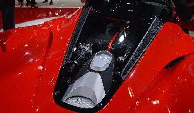

PD: el hublot además está inspirado en la vista trasera del motor de La Ferrari
Normalmente no me gustan los relojes "raros" pero ese hublot tiene algo... A mi me recuerda a un Ferrari, esta muy conseguido el efecto.
Una pregunta Jones, leí en un artículo que ese reloj se puede remontar desde la corona pero hay que dar muchísimas vueltas y que por eso habían ideado lo de la llave, para cargarlo más rápido. Pero que admite las dos formas para dar cuerda. ¿Sabes si es correcto?
