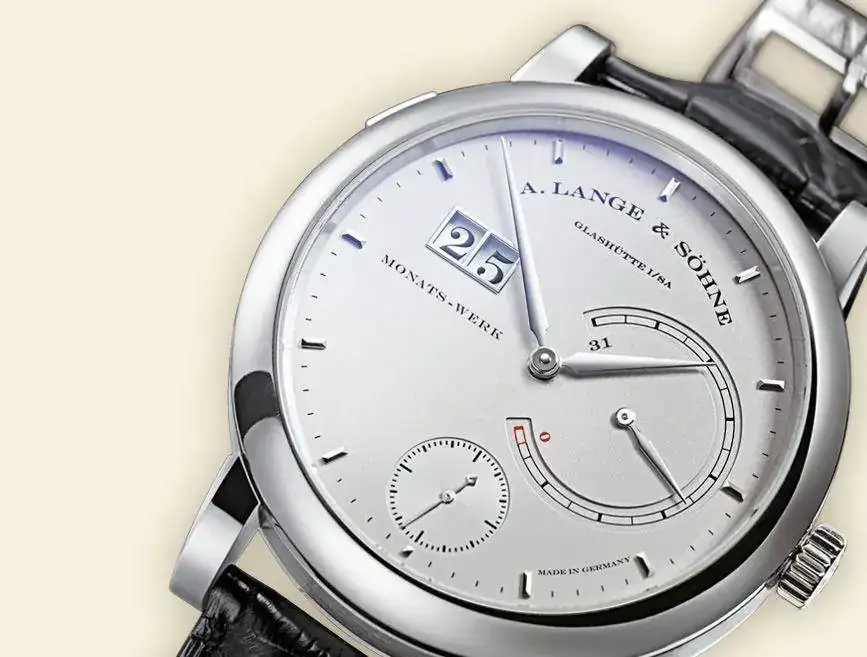

Podría ser el Lange 31... el número hace referencia a los días que aguanta su cuerda.
Madre mía, eso sí que es reserva de marcha y no lo del conejito de Duracel!! No conocía ese modelo, hasta ahora solo los que comentan de 8 o 10 días.
PS: Edito para decir que debe tener un muelle como el cordón de unos náuticos... :laughing1:
Lo que me preocupa de este reloj no es lo que tarda en quedarse parado, si no lo que tarda uno en cargarlo a tope
Gracias. Qué maravilla de reloj. Lástima los ciento y pico mil euros que cuesta. Slds, e.
Seguramente aguante un mes, pero... ¡qué reloj más bonito! Esa caja, esa altura, esa esfera, ...¡ vaya preciosidad! Acabo de conocer lo de la llave..¡sorprendente! Voy a buscarlo...

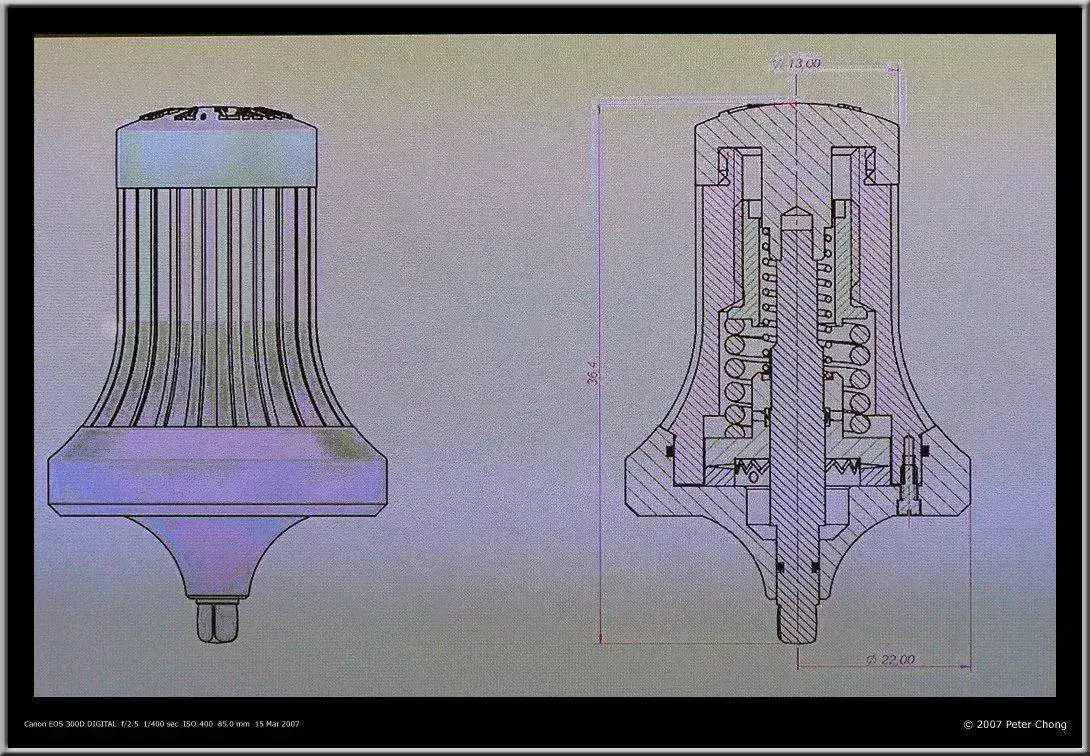

Yo que no domino mucho el inglés, alguien me explica cómo se alcanzan 31 días de reserva!!!! y para que sirve la llave, y por qué tiene ese mecanismo interno?

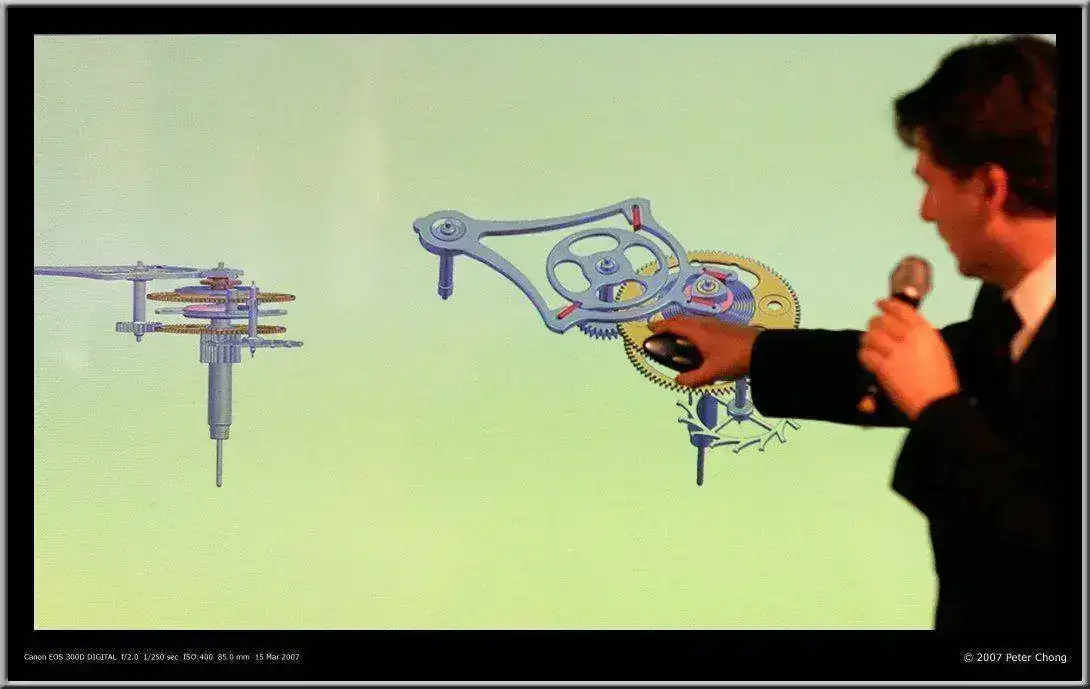

Los 31 días de reserva son relativamente sencillo de alcanzar con 2 muelles reales. Lo difícil es hacer constante el par bestial que liberan sin que se cargue el escape, para lo que hay que hacer un escape complicadísimo y una sistema de cuerda que simula dsrcagas y cargas completas cada diez segundos
en el link se explica, pero la lógica mecánica detrás de ello se me escapa con tantas ruedas, remontes y piñones involucrados.
La llave es para poder darle cuerda, dada la gran fuerza que hay que hacer, y se engrana por el fondo del reloj. Por dentro la llave lleva un sistema de limitación de par y supongo que una especie de carraca para no tener que sacarla y meterla en cada giro.

Cuántos barriletes lleva este calibre? También habría que ver la longitud de esos muelles reales, pues para mayor lontigud del muelle, el barrilete aumenta de manera exponencial, así que a ver dónde los metemos...

Tiene dos barriletes colocados uno encima de otro.
