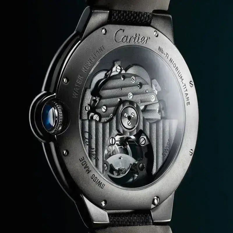

Tradicionalmente, el movimiento de un reloj mecánico necesita diversos reglajes por parte de un maestro relojero. Estos reglajes son decisivos para la buena marcha del reloj.
Así, en el ensamblaje, el relojero debe realizar diversas operaciones de reglaje:
- El equilibrado del volante, ya sea mediante los tornillos de regulación o bien por el método de eliminación de materia.
- El ajuste de la espiral del volante, modulando su longitud activa, normalmente mediante una raqueta.
- La compatibilidad entre los diversos componentes del escape (áncora y rueda de escape, ajustando la posición de las paletas en el áncora.
En el caso de un desajuste, debido aun choque, a fuertes variaciones térmicas, a una magnetización de los componentes o por el envejecimiento/secado de los aceites, el relojero debe regular de nuevo el movimiento.

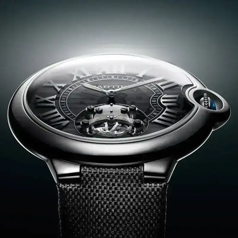

Cartier presenta un “concept watch” libre de regulación
Por primera vez, Cartier presenta un reloj que no precisa ningún reglaje: fabricado y ensamblado desde su creación, se mantine ajustado a lo largo de toda su vida.
Gracias a un concepto innovador que utiliza materiales y tecnologías punta, este “concept watch” puede prescindir de todos los elementos de reglaje habitualmente presentes en diversas piezas de un movimiento mecánico:
- Creado con material monobloque y fabricado con cristal de carbono (material que permite utilizar una tecnología de gravado a la micra, el volante ya está equilibrado desde su fabricación.
- Calculada para obtener una cronometría óptima y fabricada en un material innovador, el Zérodur®, la longitud activa de la espiral se adapta de inmediato al volante.
- Fabricadas en cristal de carbono, el áncora y la rueda del áncora están perfectamente ajustadas desde su ensamblaje.
Aún más, este “concept watch” se mantiene perfectamente ajustado a lo largo de toda su vida gracias a:
- Un porta-escape en cristal de carbono montado sobre “silent-blocs” (auténticos amortiguadores del movimiento) que protege de los choque al conjunto de de las partes reguladoras: espiral, volante, áncora, rueda del áncora y ejes de escape
- Una realización del conjunto de las piezas reguladoras con materiales insensibles a las variaciones térmicas y a los campos magnéticos: volante, áncora y rueda en cristal de carbono, espiral en Zérodur® y ejes en titanio.
- Un muy bajo coeficiente de fricción de los componentes del movimiento sometidos a contacto. Dichos componentes están recubiertos de ADLC y fabricados en cristal de carbono, material que no precisa de lubrificación líquida (aceites o grasas)
CARACTERISTICAS TECNICAS
Movimiento
- mecánico de carga manual manufacturado por Cartier
- espiral en Zérodur® sin raqueta de regulación
- diámetro: 16 ½ líneas (36,8 mm)
- grosor: 6,12 mm
- rubís: 17
- componentes: 177
- áncora y rueda del áncora en cristal de carbono y sin paletas
- doble barrilete con una reserva de marcha de 52 horas
- ebauches en latón con revestimiento ADLC (Amorphous Diamond-Like Carbon)
- volante monobloque en cristal de carbono
- frecuencia de oscilación de 28.800 alternancias por hora
- masa oscilante en carburo de tungsteno recubierto de ADLC
Caja
- en niobium-titanio
- 46 mm de diámetro
- cristal de zafiro
- fondo con cristal de zafiro
Pulsera
- correa textil
- cierre desplegable en oro gris de 18 quilates
este “concept watch” no está destinado a la venta
