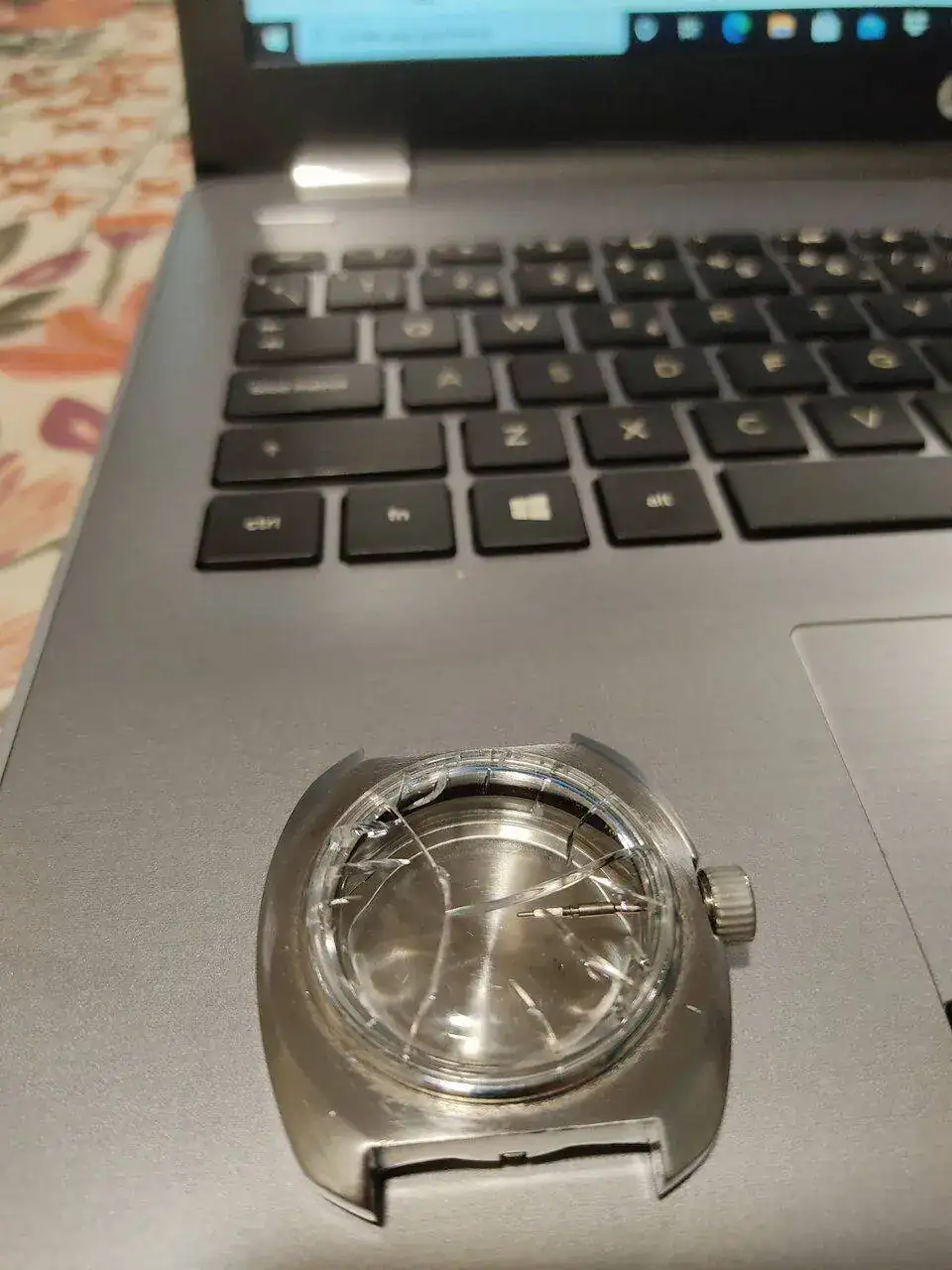

Doy fe de ello a las pruebas me remito lo limpie con alcohol y se desintegró el solito, yo los uso mucho en el mar y los enjuago con agua dulce u un poco de jabón y cuando están muy sucios agua con un 10%de amoniaco 20% de Fairy y un cepillo de dientes usado.
Pd los porcentajes son a ojo.

¡ Cuidado ! ...... el alcohol para el plexi es como la kriptonita para superman . Lo desintegra en menos de un segundo .
Juer, sabía esto de la acetona, pero no del alcohol normal.
Eso es absolutamente falso.
A menudo cepillo cajas de Amphibia con una pulidora profesional y para ello emmascaro las partes a proteger con cinta de carrocero. El plexi es una de esas partes.
Cuando retiro la cinta, limpio con abundante alcohol los restos de goma que han quedado en la caja y el plexi, sin ningún problema.
Mi relojero lleva limpiando plexis con alcohol más de 50 años sin el más mínimo problema. 👍🏻
