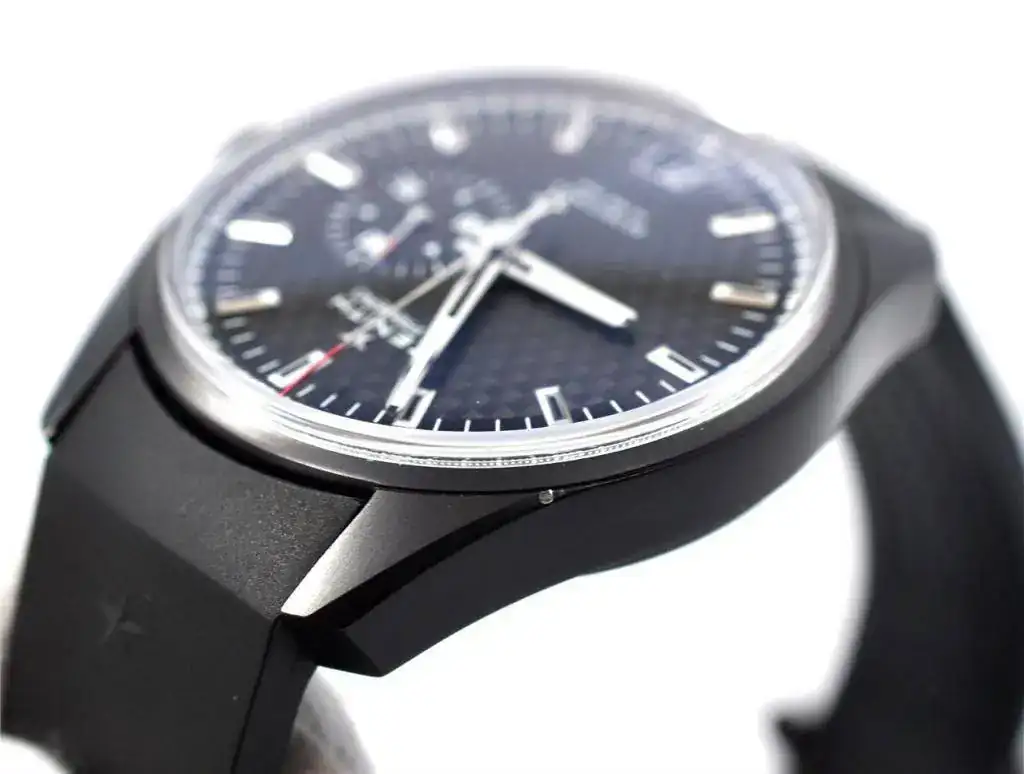

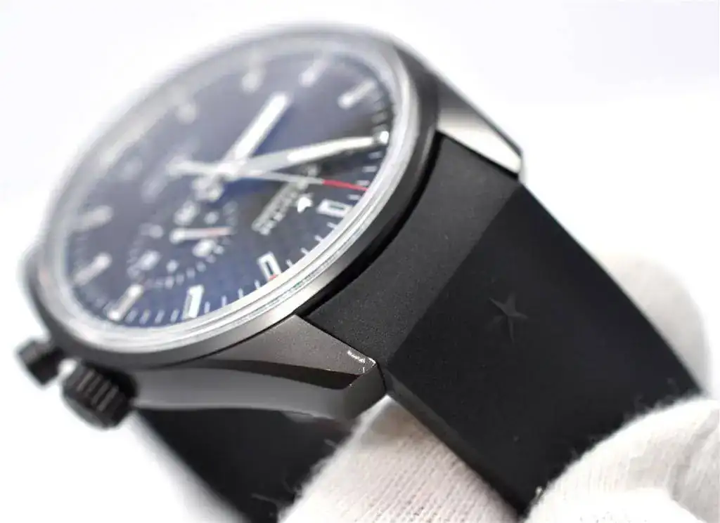

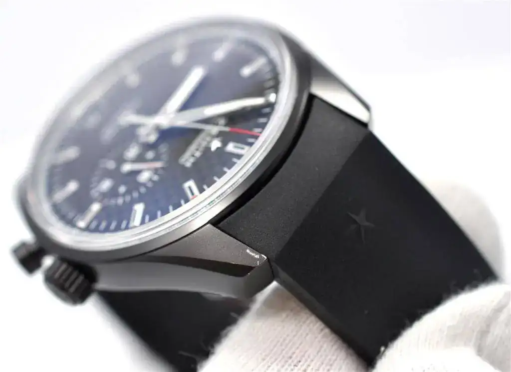

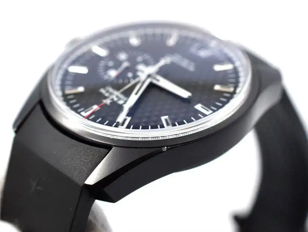

Otro ejemplo de que no vale para nada el PVD de Zenith, este no ha llegado a salir de la tienda y mirar, yo creo que al final acabare puliendo la caja ::bash::
Ver el archivos adjunto 204665
Ver el archivos adjunto 204664
En las fotos de tu reloj no se puede apreciar si ha habido delaminación (fallo en la intercara) o si es un desgaste por efecto del uso (donde la capa acompaña al sustrato) como te han dicho.
Que la degradación sea mas acusada en los cantos puede deberse a un crecimiento granular de la capa, siguiendo la topografía del sustrato, en forma de columnas que en los ángulos puede provocar tensiones residuales excesivas. Todo esto sin saber ni el material ni el sistema utilizado en la deposición, claro está.
Ahora bien, en el reloj de Ebay se ve claramente la delaminación por fallo adhesivo hasta el punto de aparecer el sustrato con un solo rallado...en un reloj nuevo... 8o. Y esa deformación del acero en la incisión de la carrura...:-((.
Si tu reloj está en esas mismas condiciones no es que te lo tengan que cambiar, es que te tienen que devolver el dinero por un defecto de fabricación (o unos cuantos y muy gordos). Todo lo demás me parece una sinvergonzoneria y un abuso.
