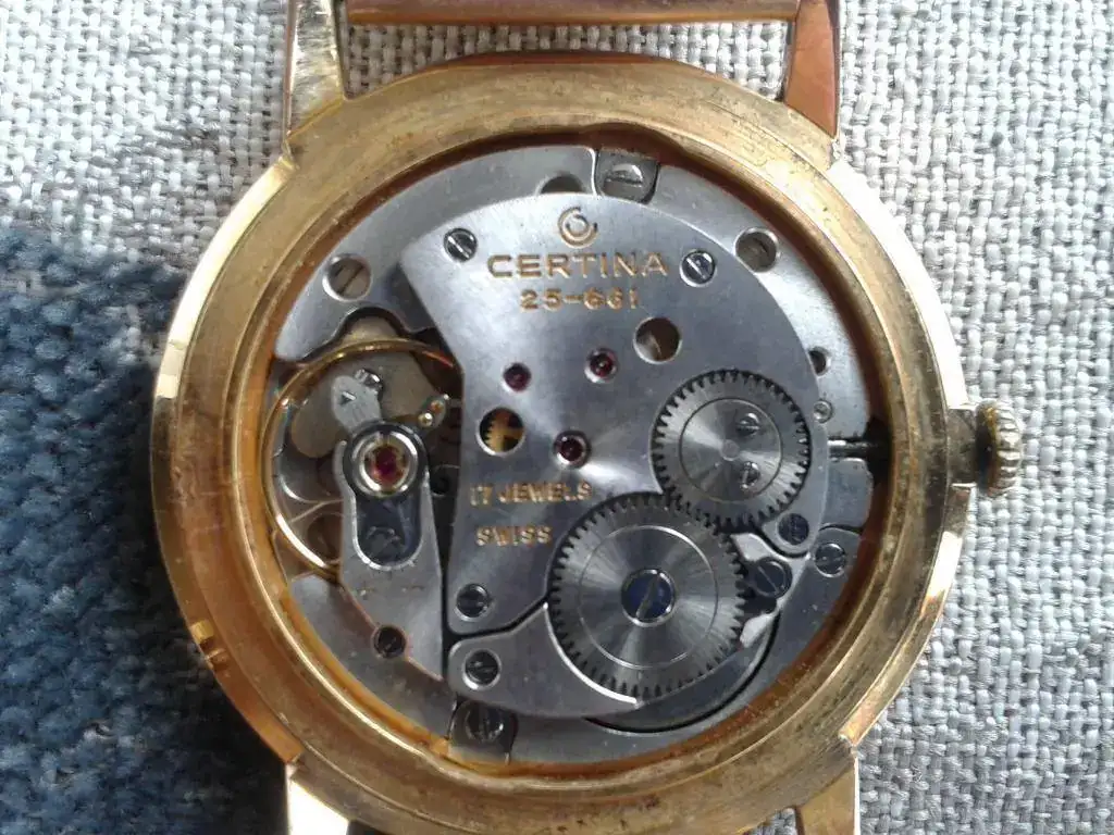

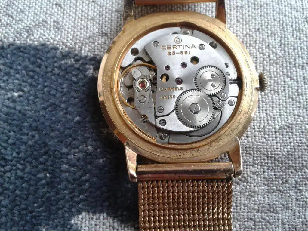

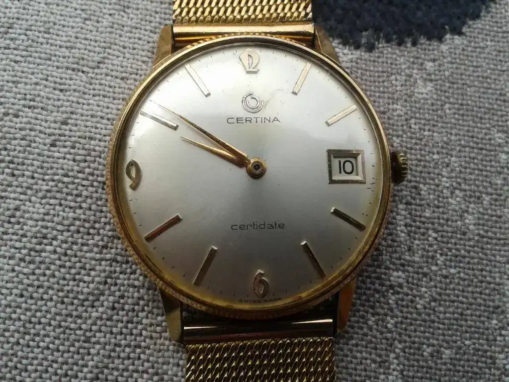

Como dice Zappp ahora ya tengo la pista libre. Esta mañana a primera hora, 08:30, visita al conocido mercadillo, cuyo nombre ya no quiero ni recordar. Hoy había muchos relojes en tres ó cuatro paradas, pocos interesantes. Escojo un Longines, un Dogma y el que presento. Le pido precio y se va por las nuves. Me despido sin negociar. Voy a desayunar. Pero la tentación hace que después regrese. Ya no estava ni el Dogma ni el Longines. Si el Certina Certidate funcionando aunque podria faltarle la aguja segundera. ¿ Que opinan ?. Lleva un 25.661. 20 Micrones. Hacemos trato. El vendedor ya estava más razonable, pero no demasiado. Me ha rascado un poquito el bolsillo. En mi descargo diré que me enamoro facilmente de esta marca y no se negarme.

El calibre es 25-661, manual,
y no 25-651 (auto)
Antes de comprar estos calibres,
hay que asegurarse que el cambio de fecha se realice correctamente,
porque la rueda de arrastre de calendario es muy muy muy dificil de conseguir,
aunque es posible repararla.
Faltando el segundero, hay que asegurarse que sólo es la aguja la que falta,
es decir, que el pivot de la rueda de segundero central esté ahí,
que no está roto,
o vas a tener otro problema. :)
Aparentemente está sano, según parece en las fotos.
Pues ya que te he provocado, seré el primero de muchos que te van a decir que es un reloj precioso. Es posible que le falte la segundera, pero no creo que sea difícil encontrarle una acorde. El aspecto externo y el calibre se ven fenomenal.
y no 25-651 (auto)
Alvaro, corregido. Lo sabía pero un duende me ha hecho una mala pasada.

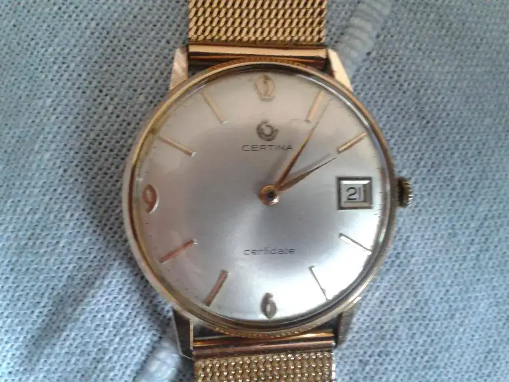

Alvaro añado que he pasado del dia 10 al 21 sin problemas.
Creo que no te será difícil conseguir una aguja para los segundos, por lo demás es un reloj precioso, que números!, la caja parece que está en buen estado, la esfera está perfectamente y...es un Certina, que mas se puede pedir?!. enhorabuena!:clap:

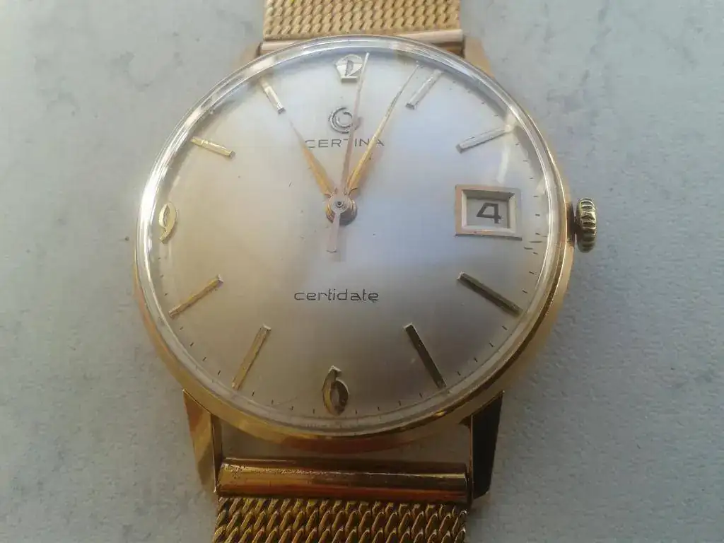

refloto este hilo para mostrar nueva imágen y explicar que efectivamente como yo suponía y como ya dejaron caer los más avezados, a este calibre le faltaba la rueda de segundos y su aguja. No ha sido facil solucionar el tema. Las ruedas para este calibre 25.661 estan escasas y muy caras. 60 Euros pedia un forniturista de Barcelona que la tenía. El conseguidor ha solucionado el tema con una rueda NOS de un 25.65 a un precio de 14 euros más su adaptación y limpieza calibre. Llegados hasta aquí, quiero agradecer y mucho, la ayuda e información que me ha transmitido privadamente un forero asiduo y experto.

Enhorabuena por conseguir arreglarlo y felicitaciones al "conseguidor". Si es que este rincón tiene tela....
Era bonito ya, pero le faltaba algo y ahora ya lo tiene. Y no hablo sólo de la segundera, sino del cariño que le has puesto en arreglarlo.

Enhorabuena Cesc por lo bien que ha quedado con su segundero, es precioso.

Un reloj espectacular... esos índices, esos números arábigos, esfera limpia, la caja y el plexi perfectos, la vieja corona... rezuma elegancia por los cuatro costados.
Enhorabuena por la persistencia en conseguir las piezas que faltaban y ahora a disfrutarlo.
