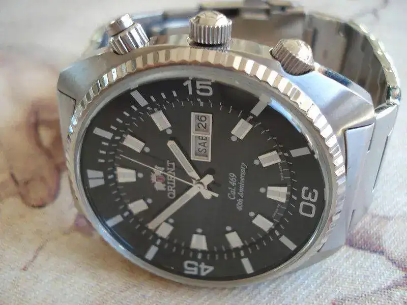

Anoche encontré una pequeña rayita en el cristal de mi Orient King Diver 40 th, un reloj al que le tengo un especial aprecio.
Y entonces hice lo que todo friki relojero que se precie debe hacer: Pasar parte de la noche pensando en la rayita de marras.
Esta mañana he mandado un correo al distribuidor y SAT Orient para España, que rápida y amablemente me ha contestado que podían conseguir un cristal nuevo (y por cierto, mucho más barato de lo que esperaba), que necesariamente debía idéntico al original, es decir, mineral.
He estado navegando por San Google a la búsqueda de posibles cristales aftermarket para mi Orient, sin resultado alguno. También he buscado posibles fabricantes "a medida" que puedan hacer un cristal de zafiro para mi reloj... también sin resultado.
Lo único que he encontrador es esta web de unos señores que se llaman "24 joyas" y que hacen cristales minerales a medida:
¿Alguien conoce de quien hace o como se podría conseguir hacer un cristal de zafiro a medida sin que los costes se disparen? Quizá aunque arrancar el proceso fuera costoso, para este u otro modelo de reloj podríamos unirnos varios para el pedido.
Hablemos.

Hola, buenos dias, haber poco mas que añadir. Se puede saber la medida tanto de diametro como de grosor. Pero estamos limitados a las medidas de que dispone cousinuk o cualquier otro proveedor . Y si , los gastos de envio son carisimos. Pero ha veces los talleres de relojeria NO pedimos un solo recambio a un proveedor. Realizamos reparaciones a varios clientes y aprovechamos un pedido en conjunto, con los que los gastos se reducen. Y no creo que encuentres posibilidad de que te lo hagan Zafiro. Yo tengo maquina de realizar cristales minerales, y no se pueden hacer en Zafiro.
NicSol, estando en Murcia, a tiro de piedra de Elche, te apunto en mi agenda para visitarte en cuanto me sea posible.
El cristal es muy grande, unos 40 mm de diámetro, tiene grosor considerable (habría que desmontarlo para saberlo) y la parte exterior está biselada. Por todo eso y después de lo hablado en el hilo, le veo pocas opciones salvó la de poner un cristal original y por supuesto mineral.

El cristal de este orient tiene un biselado por encima del bisel q no es fácil de hacer. Mi consejo es poner el de origen.
