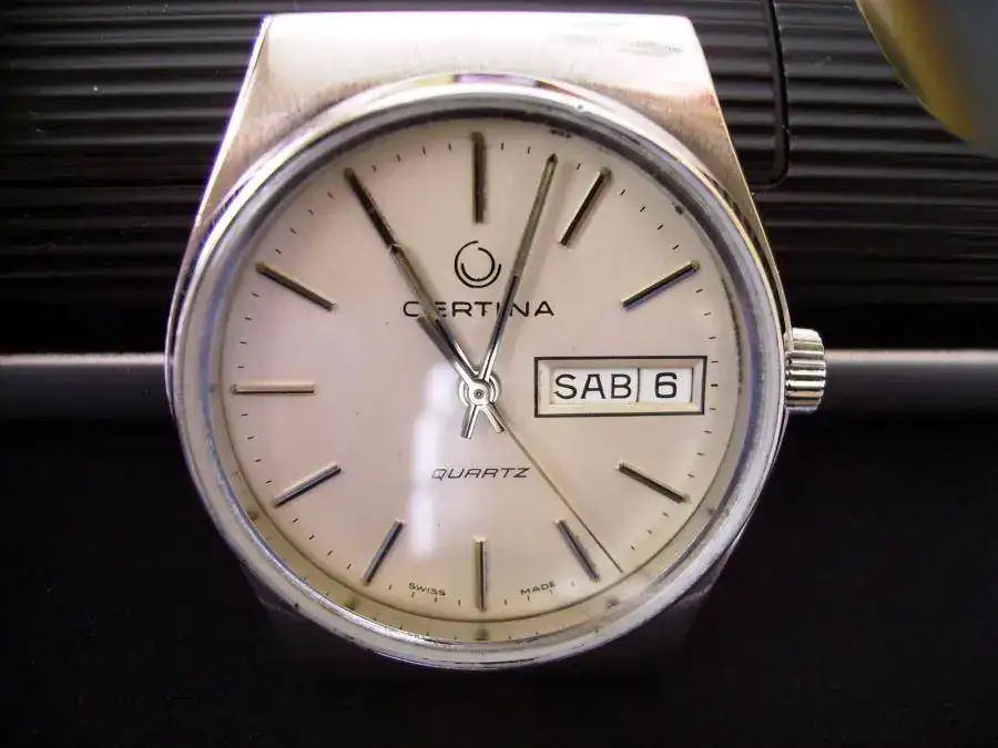

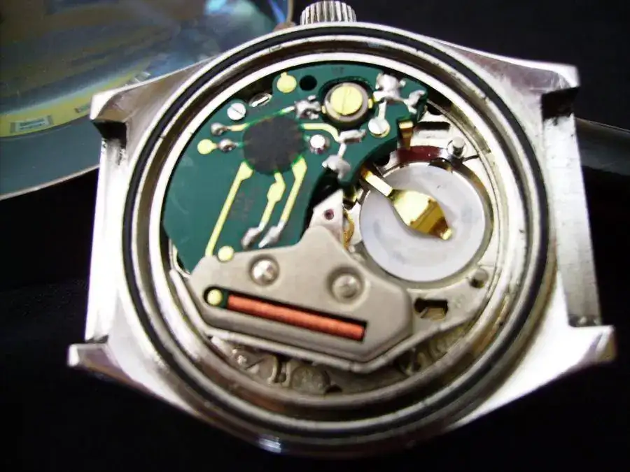

Yo, para cambiar un poco de tercio y de Omegas, te acompaño el hilo
con un Certina equipado con calibre ESA-ETA 9362.
La foto del calibre muy mala, la otra tiene un pase.
Un abrazo a todos,
Tony
Hola Tony, buen movimiento. La Certina lo llamó 750, tienes que tener cuidado con las pilas, utiliza de calidad, tipo Sony, Maxell, etc... Te van a durar poco más de un año. Tendrás una gran precisión que no será necesario ajustar la hora practicamente en todo el año.
Te digo lo de las pilas de calidad porque las pistas no estan protegidas y si se derrama algo de la pila puede corroer las pistas.
¿Supongo que tendrás la pequeña pletina que sujeta a la batería?
Abrazos
Fernando
Hola Fernando !!, gracias por la información. En la relación que tengo con los datos
del reloj, ya lo tenía datado como Certina 750.
En cuanto a la marca de la pila, no se la que le montó el amigo Francis, pero en Agosto
ha hecho ya tres años y todavía funciona.
Un abrazo,
Tony
