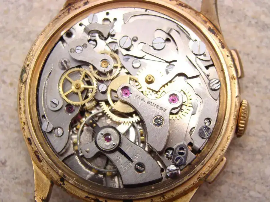

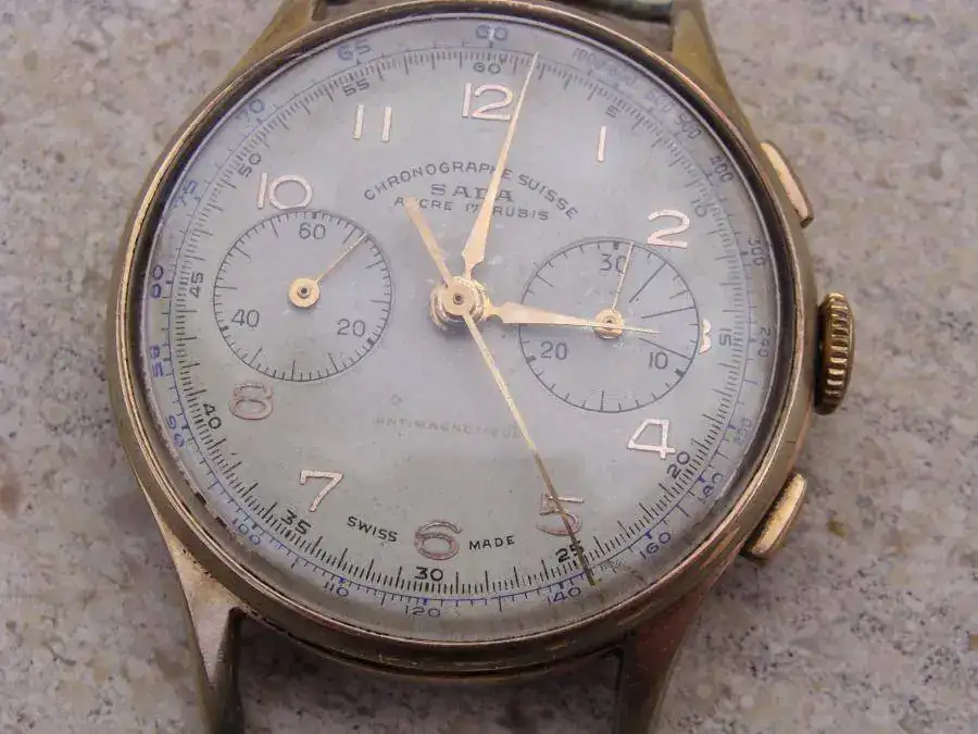

Mira el mio, primo hermano del tuyo con Landeron 48
