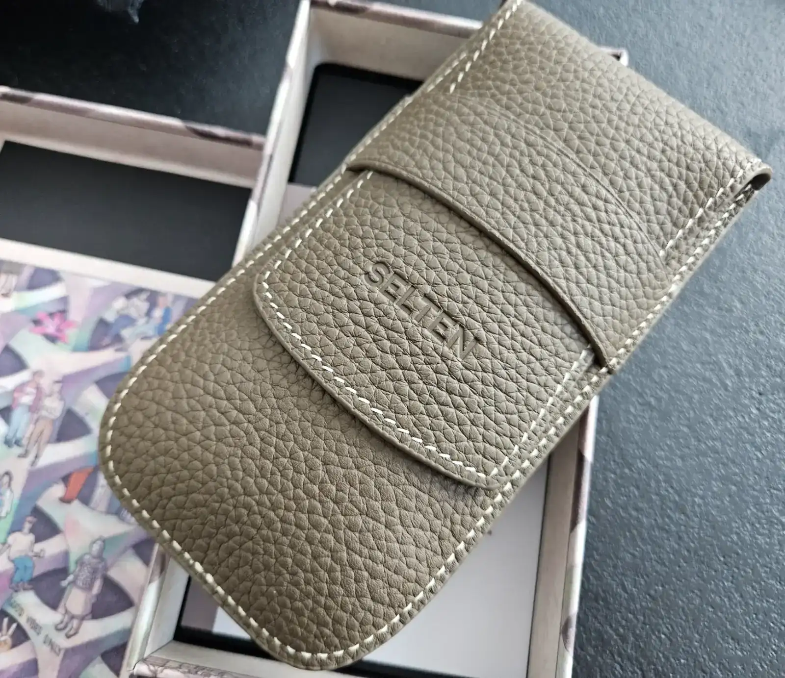

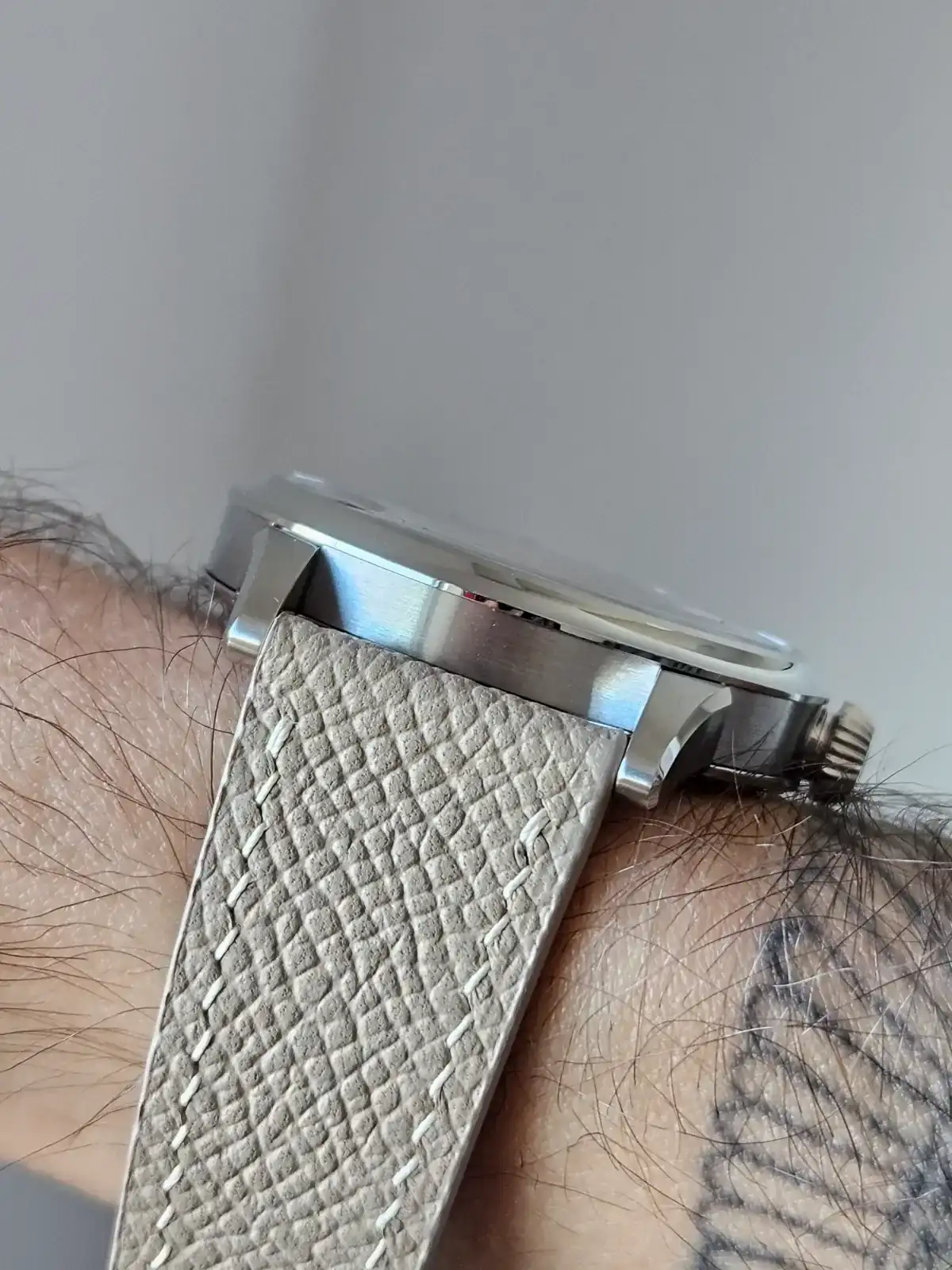

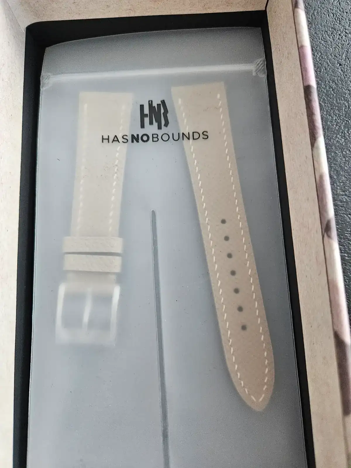

El reloj viene además sobre un pequeño "fistro" de cuero (mi conocimientos de la lengua hispánica no llega hasta el punto de poder encontrar una palabra más acorde, era por no decir que viene apoyado en un cacho de cuero rectangular). Como decía, lujo y detalles es casi lo mismo.
Viene además con una funda para guardarlo de cuero con olor a piel auténtica, hecho por Has No Bounds, una marca de la que hablaremos enseguida.
La correa complementaria de cuero, que en mi caso me queda grande y es carne de FCV
Ay Dios, he 'spoileao' el reloj al mostrar la correa...
Hagamos como que no lo hemos visto. El reloj viene con dos correas, una es de Has No Bounds, una marca igualmente hongkonesa dedicada a correas de cuero. La correa es bonita y tiene buen tacto, vaya, una correa artesanal como las que pueden hacer los patrios Jacobo, Lorente o Atelier Ferrer. A destacar eso sí, que estos de HNB tienen sus propias hebillas firmadas.

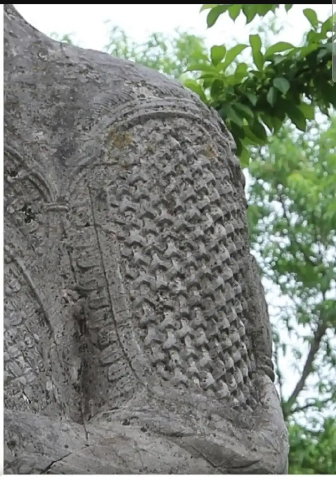

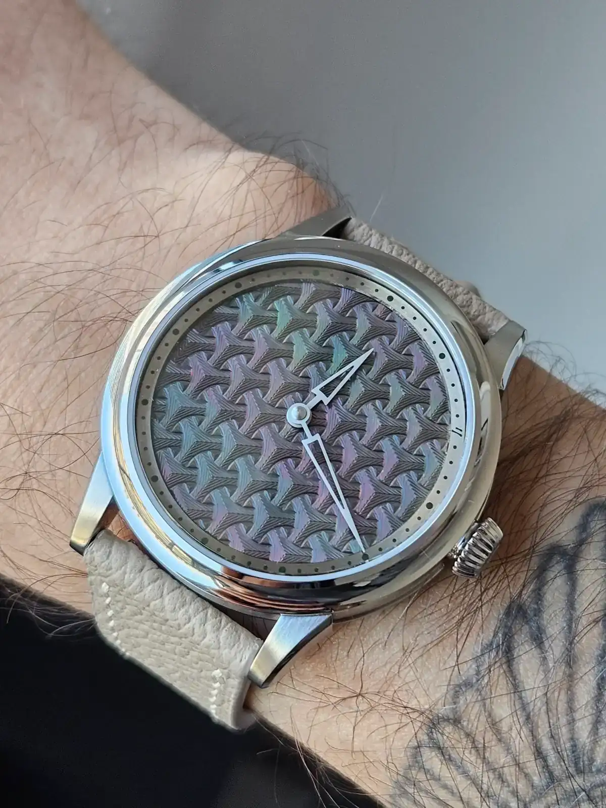

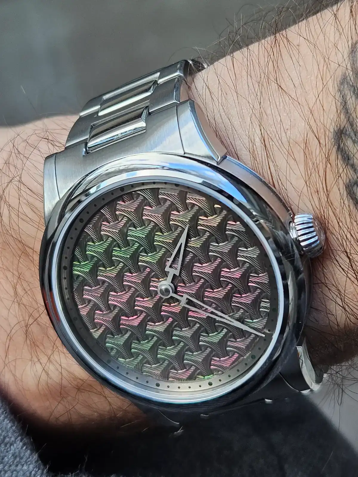

En fin. El dial es la estrella del reloj, y tiene un patrón llamado en chino "Shan Wei Kia".

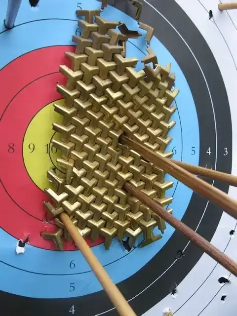

El nombre se traduce literalmente como "Armadura de Patrón de Montaña". Apareció durante la Dinastía Tang (618–907 d.C.) y consiste en una multitud de piezas pequeñas entrelazadas.
Lo curioso es que, a diferencia de la cota de malla o la armadura de escamas, las piezas del Shanwenkia se bloquean entre sí sin necesidad de remaches o hilos visibles en la superficie.
Se llama "de montaña" porque el carácter chino para montaña (山 - shān) tiene una forma similar a las piezas que componen el tejido de la armadura.
Pese a que hay muchísimas fuentes históricas donde se menciona este tipo de armadura y se conservan estatuas de la época donde se ve claramente el patrón, curiosamente no se han encontrado restos arqueológicos de las armaduras como tal, lo que es todo un misterio

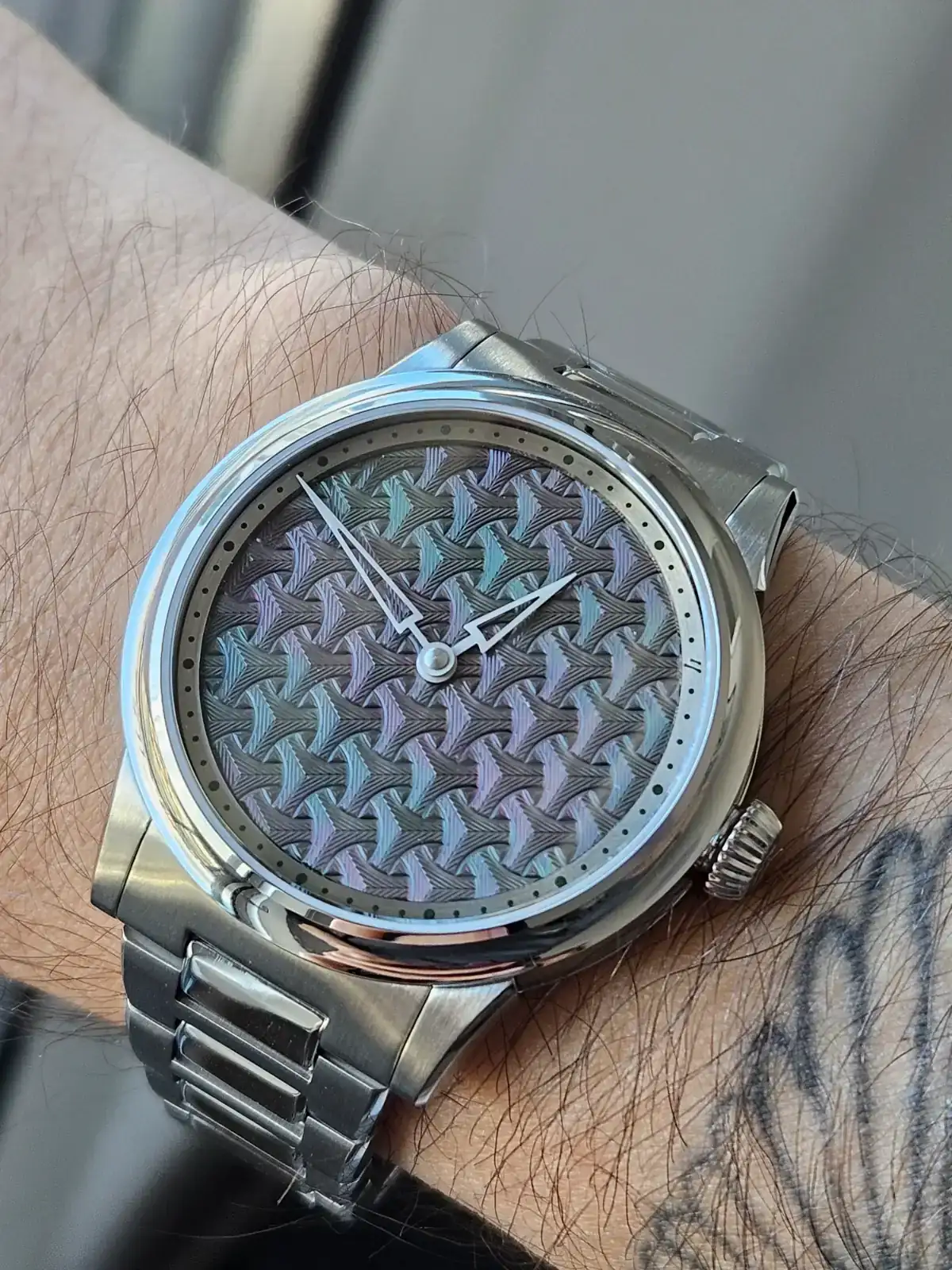

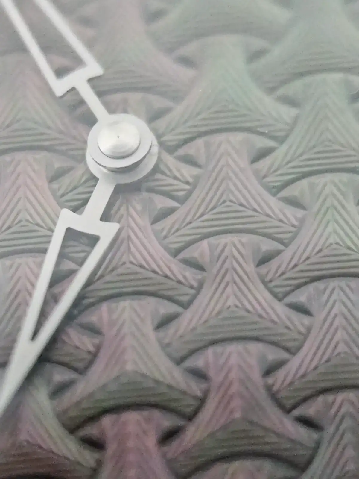

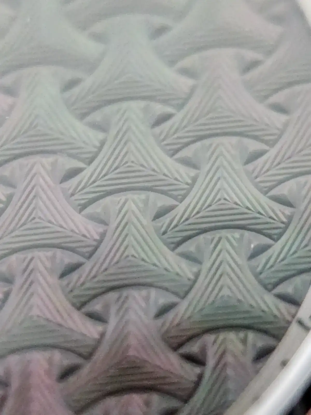

Pues bien este patrón tan chino se ha grabado con guilloché CNC. Ya he hablado en otras ocasiones sobre el Guilloché. Esta técnica nace como decoración de cajas de relojes de bolsillo, para mejorar el agarre, pero pronto pasó a emplearse en diales, siendo yo diria que Breguet el especialista con sus perfectos guilloché à main. Un Guilloché à main se hace con una máquina tradicional que es en esencia un torno en el que el guillocheur controla la presión del corte a puro "feeling", por lo que requiere mucha experiencia, y además, las máquinas tradicionales son difíciles de conseguir hoy día. La palabra guilloché viene precisamente de "cortar", se trata pues de cortes sobre el material del dial. Esto es relevante porque el guilloché más común, que emplean incluso Audemars Piguet y Patek Philippe en sus relojes de entrada, no es un auténtico guilloché, porque no hay corte, sino que es un estampado, lo que es menos profundo y detallado que uno cortado.
(Imagen con lupa del Selten)
En tiempos recientes y gracias a las máquinas de corte guiado por ordenador o CNC, se ha podido conseguir diales cortados, a un precio asequible, si bien no tan asequible como un estampado. El motivo del coste es que no son nada fáciles de programar, tened en cuenta que no estamos hablando de producciones en serie de miles de unidades como puede ser iPhone sino que hay que programarlas para una edición limitada de unas pocas unidades. Por eso los diales guilloché CNC no son baratos precisamente.
Como podéis observar el número de cortes a hacer es demencial

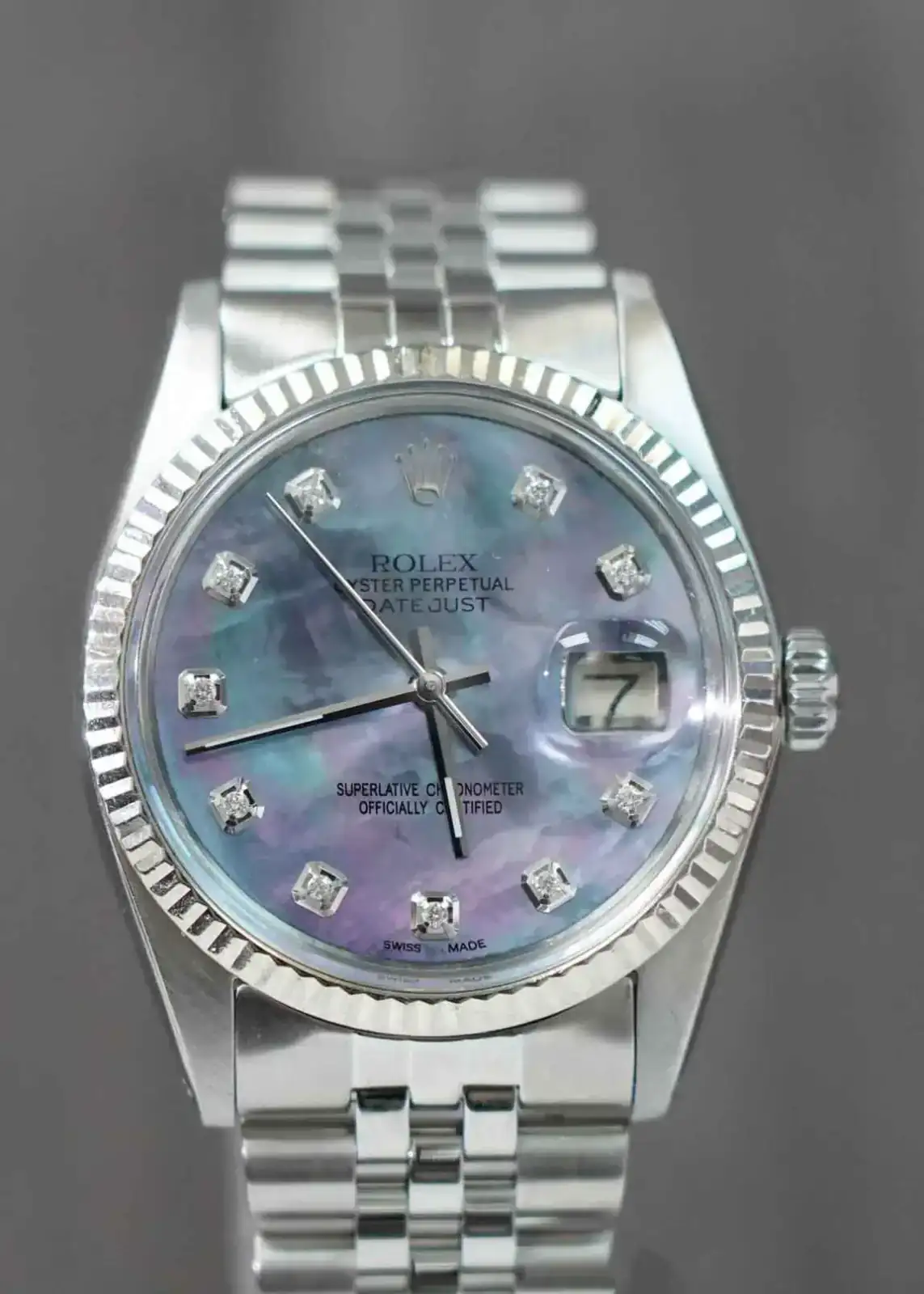

En cuanto al material base, es madreperla negra, o madreperla de Tahiti, en la Polinesia francesa. Es un material cuyo uso en joyería viene de antiguo y en relojería se lo debemos entre otros a pioneros de las esferas curiosas como Rolex. A menudo se dice que si Rolex es aburrido y demás, pero lo cierto es que no se donde estarían las esferas de meteorito, o de piedra, o de madera, de no ser por Rolex. Como ya sabreis el nacar o madreperla sale del interior de las conchas de ciertos moluscos
La madreperla tiene una tonalidad iridescent que cambia de matiz según el ángulo desde la que la miremos
Os dejo también esta foto recibiendo luz directa
La madreperla tiene un juego bonito según como le incida la luz pero también lo acentúa el guilloché, fijaos que según el ángulo, el patrón se ve más o menos profundo, ya que tiene mucho relieve
Por último las agujas, blancas, son extremadamente legibles pese a la complejidad del dial, además el aro exterior nos permite saber la hora con precisión

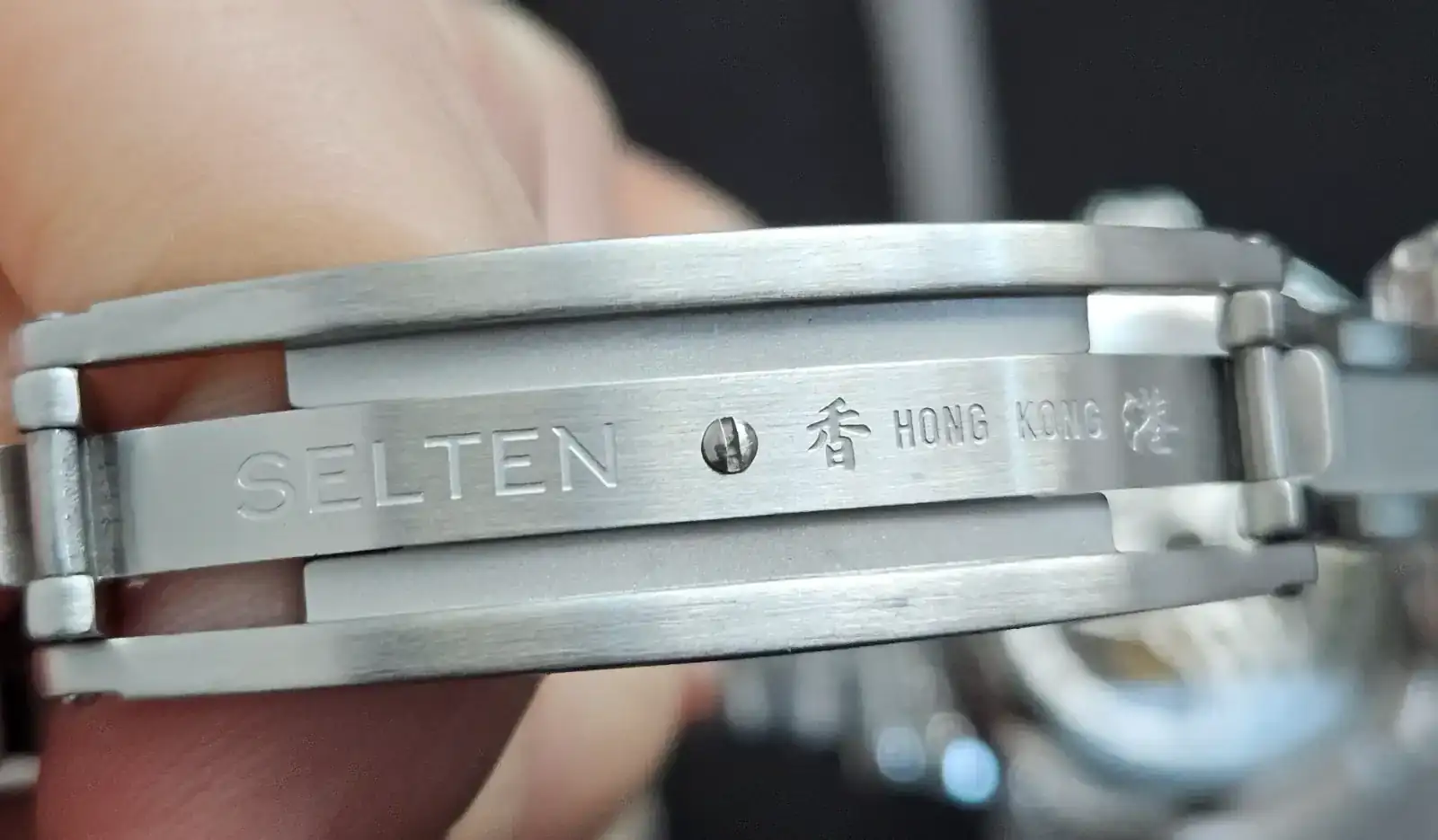

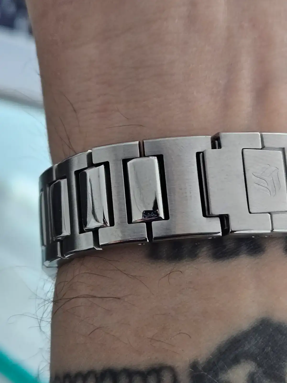

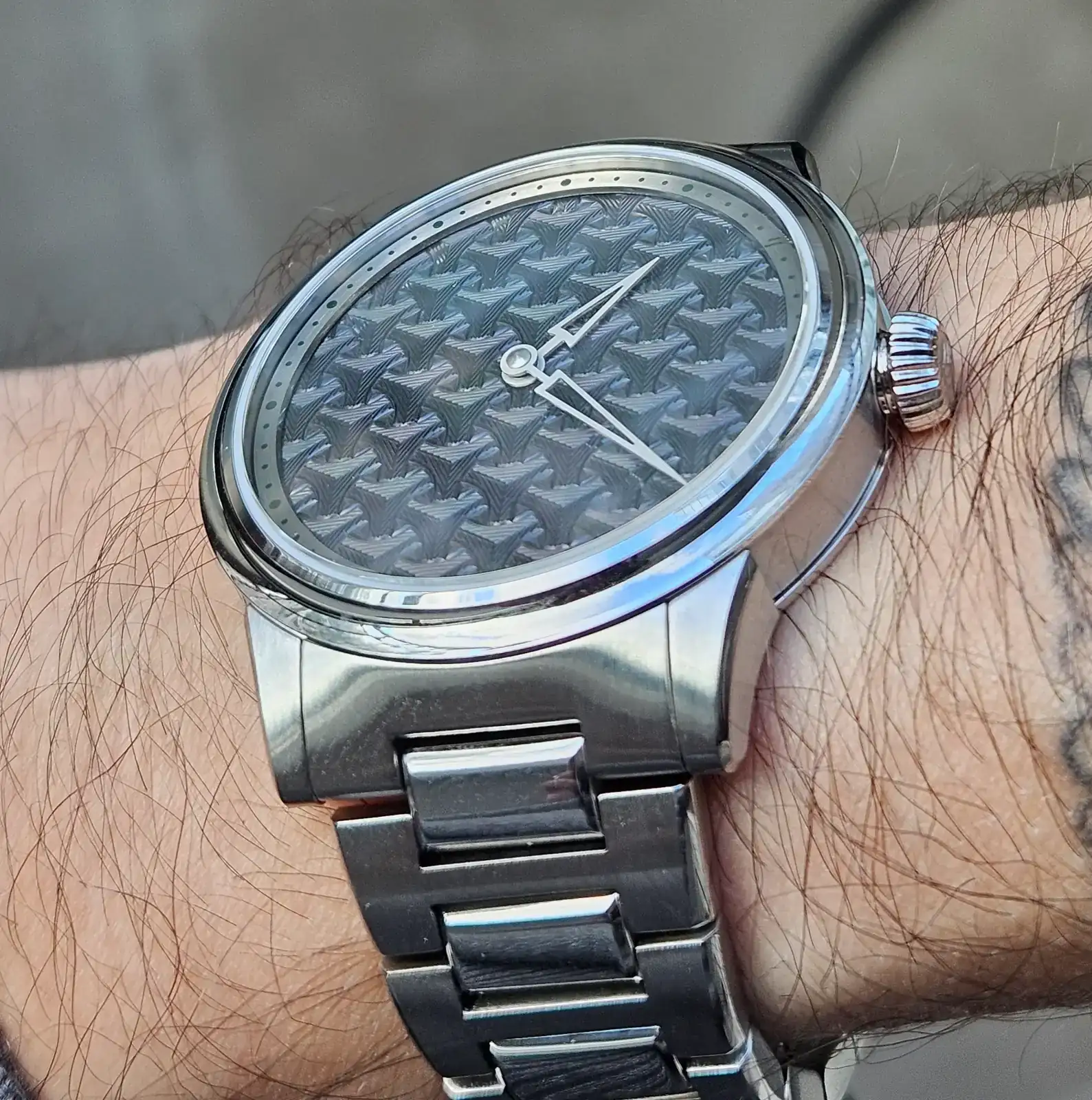

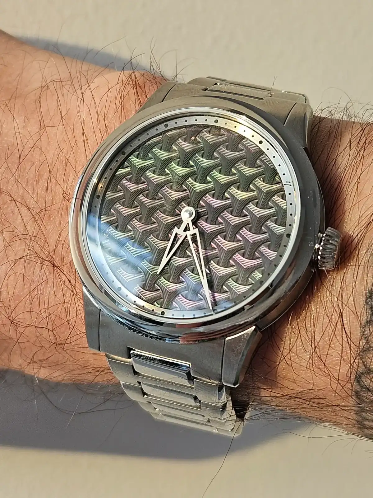

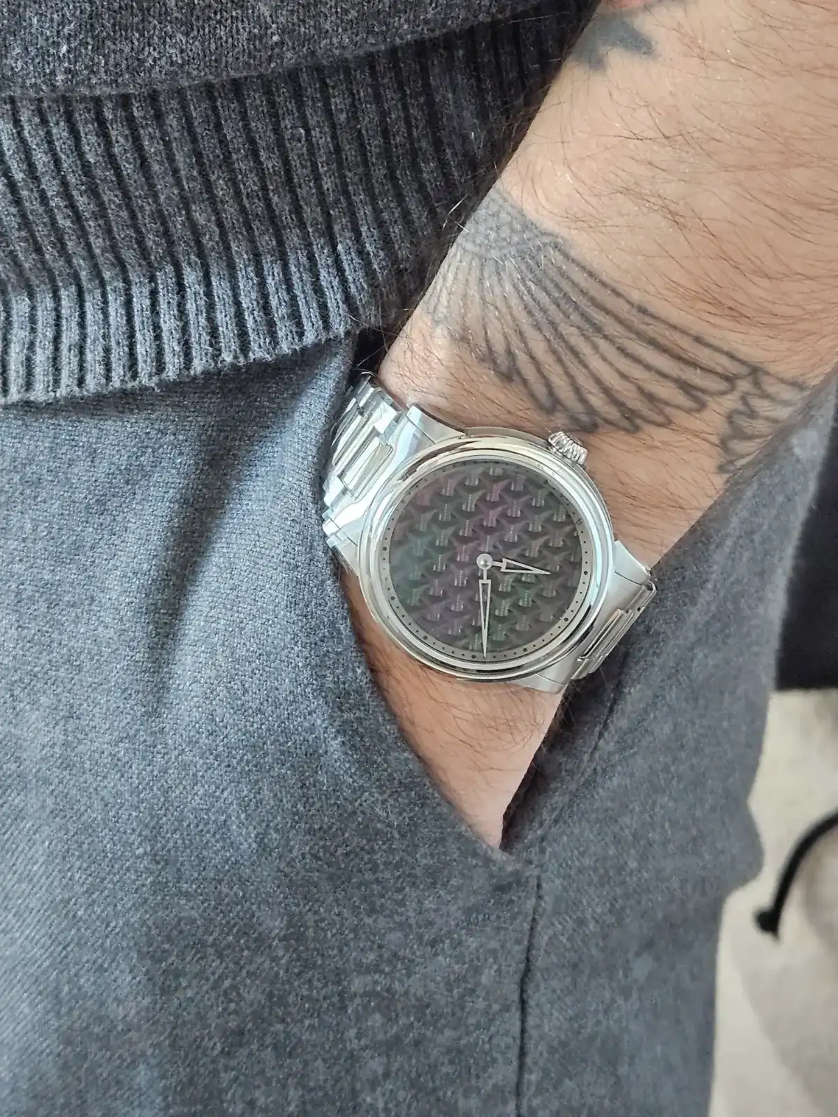

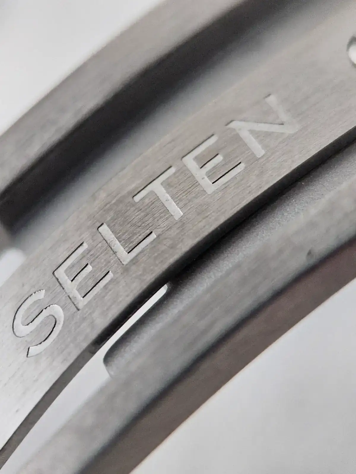

El brazalete
Pese a que viene un correa de cuero buena, el brazalete es la forma apropiada de calzarse este Selten Jui, porque es brillante, y no me refiero al excelente pulido de sus eslabones centrales y de sus suaves aristas, sino que estoy usando la acepción más 'British' de la palabra, y me imagino a Jeremy Clarkson diciendo "This is brilliant"

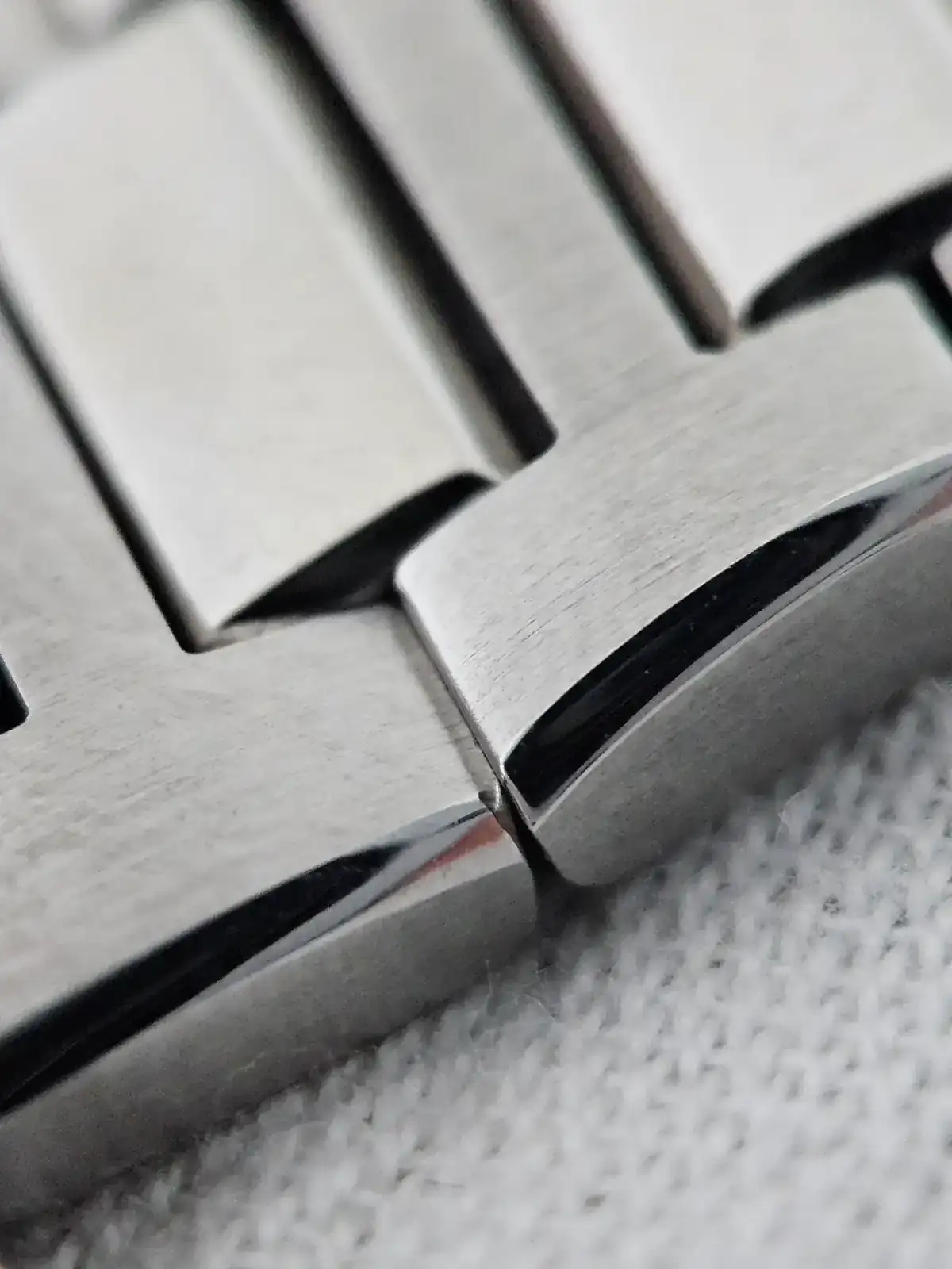

Se trata de un brazalete de eslabones en H que no presenta holgura alguna y que entra en la caja como un guante, agarrándose a ella con unos pasadores de cambio rápido. Ello nos permite alternar con la correa de cuero fácilmente, si bien para sacar este brazalete el obstáculo es lo perfecto que es.
Gracias a su eslabón extra más gordo, que podéis ver en la imagen superior, podemos conseguir un ajuste perfecto. Los pasadores por supuesto son atornillados, y se desatornillan y atornillan perfectamente, no como los de otras marcas que yo me sé. Con cierto reloj, nuevo a estrenar, las pasé canutas para ajustarlo, y uno de los tornillos ni lo pude sacar. Según algunos es que no apliqué calor antes de proceder al ajuste, y es posible, pero por suerte, en Selten eso no pasa, simplemente coges el destornillador y desatornillas (como en Omega, Credor, etc).

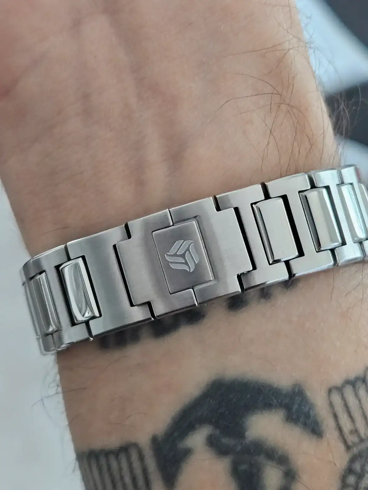

Empoderado por descubrir que en un reloj bien hecho no pasan cosas raras, pude alucinar con el cierre.
Se trata de un deployante "Leaf Spring" o para los puristas del español, un cierre desplegable con un muelle tipo 'hoja'. Pues bien, este tipo de cierre, fue inventado al parecer por Richard Mille, si bien el original cuesta casi un salario mínimo interprofesional. Anual. No, no es coña.
Para los que como yo no hayáis tenido ocasión de disfrutar de este tipo de cierre, la sensación es como si tuviera un imán potente, te lo pones y... "CLAS! CLAS!". Cerrado. Como por arte de magia. La ventaja además es que no hay botones, no hay que meter la uña, ni nada, simplemente lo abres y lo cierras y se siente fácil y seguro.
Sin necesidad de usar microajuste, en en muñeca pequeña es ideal lo bien que queda ajustado, y el cierre no abulta nada ni es aparatoso. Pero es que lo más acojonante es que sí tiene microajuste 'on the fly', tan disimulado que ni se nota. La mejor forma de que veáis el sistema tanto de cierre de la mariposa como del microajuste es este brevísimo vídeo
Es el brazalete que más me ha gustado de todos los que he tenido, si bien reconozco que el de mi Credor es precioso, éste es más práctico

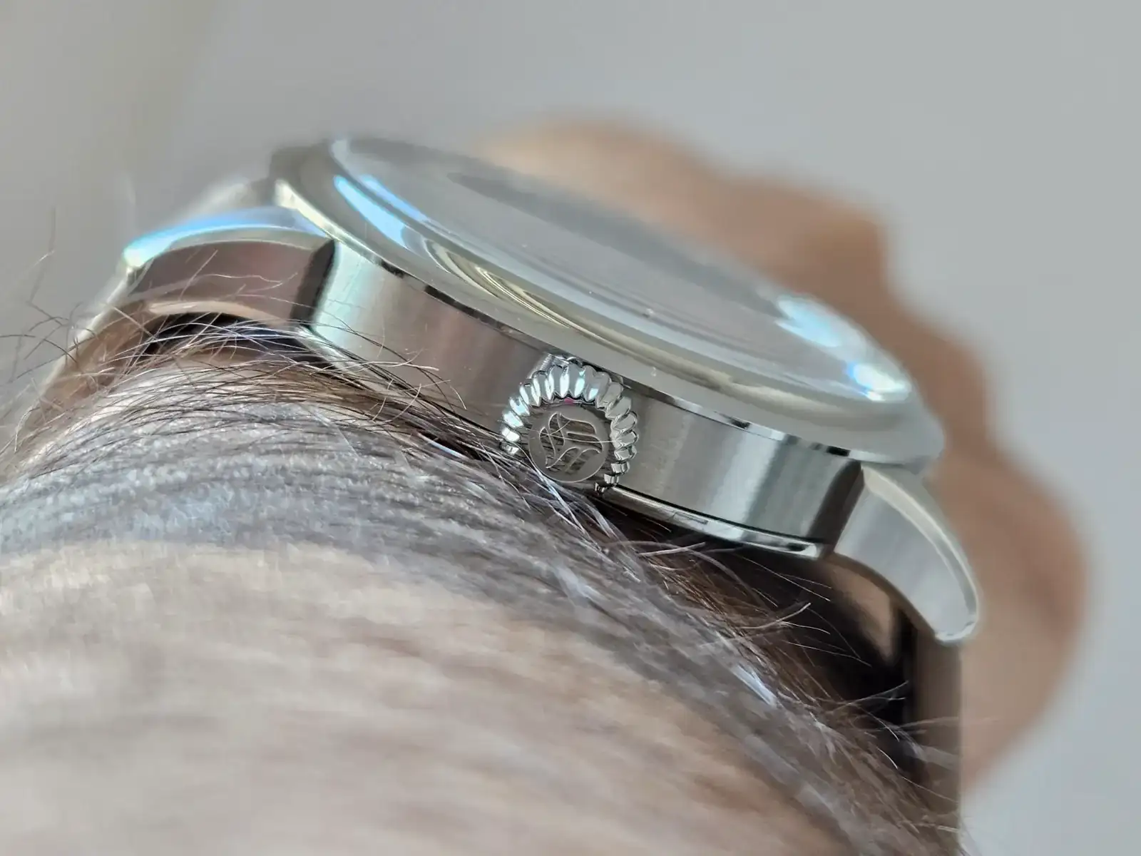

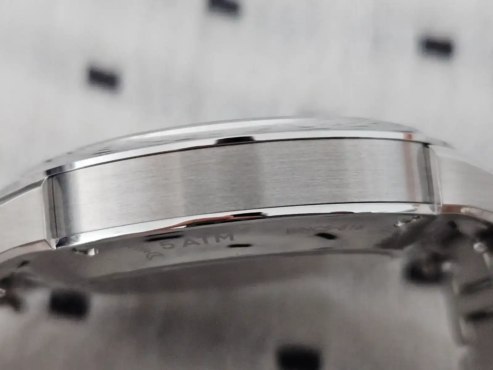

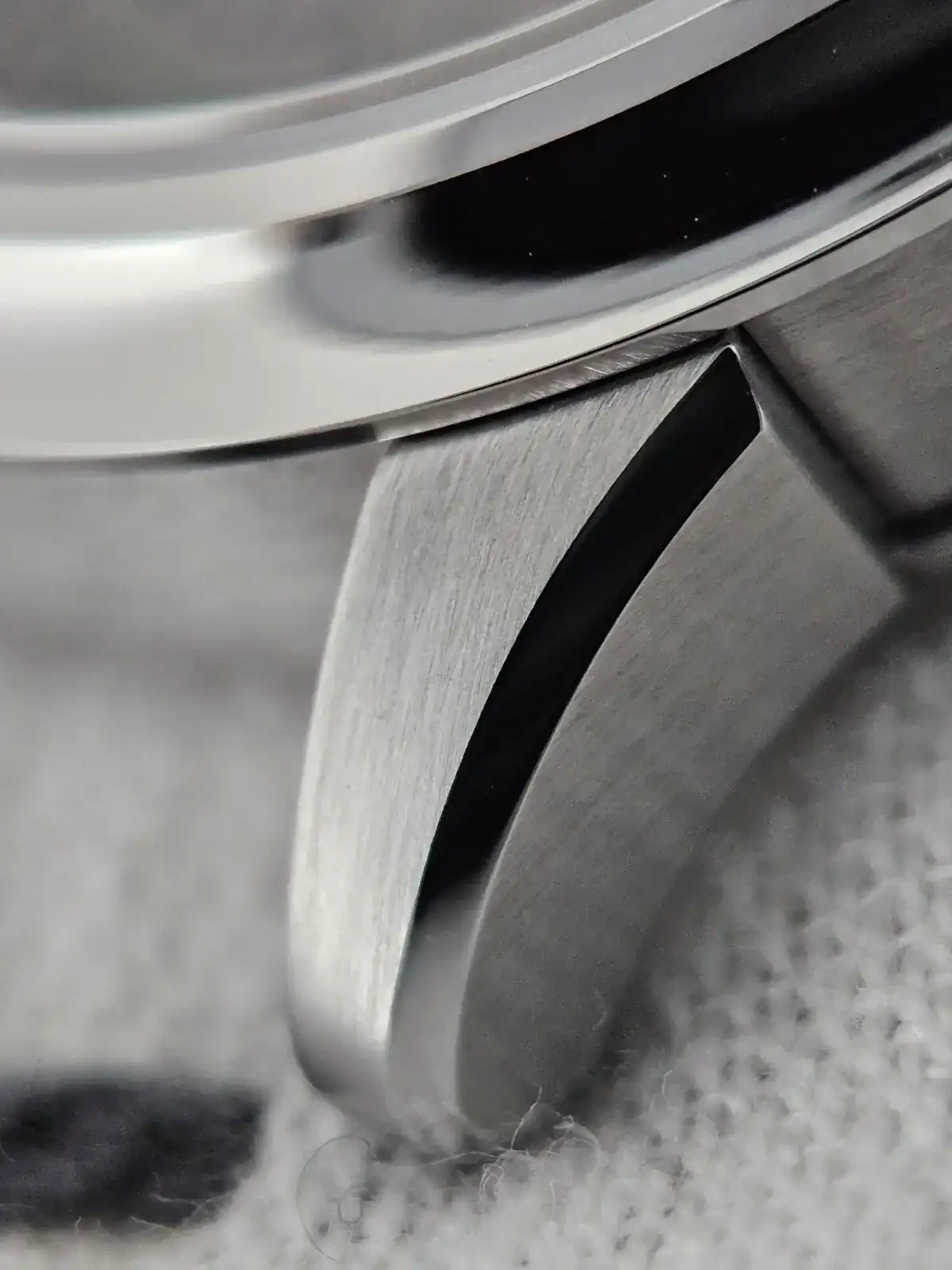

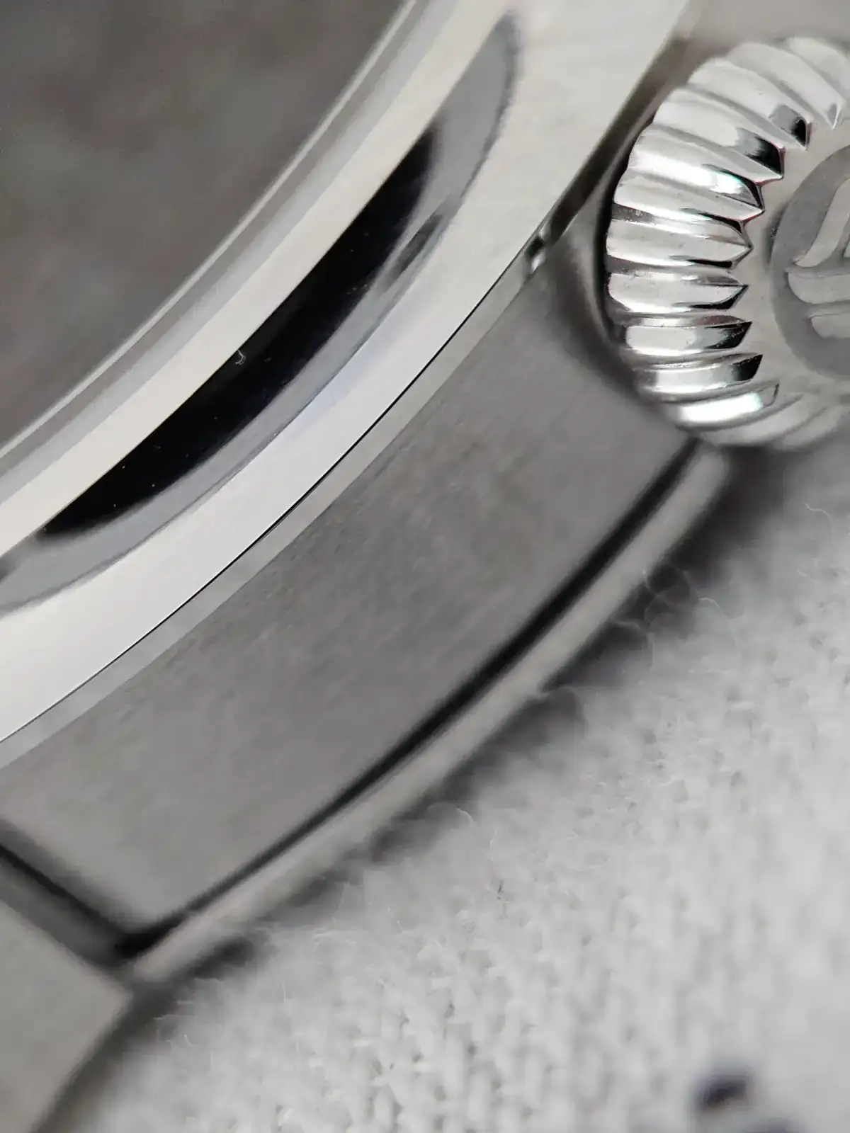

La caja
Las dimensiones de la misma son ideales y prueba de ello es como queda de bien en una miserable muñeca de 15,5 cm.
Son 39mm de diámetro, 9,95 de grosor, 45,5 de asa a asa, y 20mm entre asas.
Muestra unos atractivos flancos rebajados, unas asas con las aristas pulidas y un bisel a espejo. Especialmente bonita es la tapa, con una curiosa forma curvada que fluye hacia el exterior, en la foto desde el lado, observaréis que podéis leer los grabados de la tapa. En suma, es un diseño original, cómodo, bonito y muy bien integrado, además de bastante complejo, lo que habla bien de su coste de mecanizado y contribuye a la calidad general percibida
La corona, por último, va firmada, y es el unico sitio donde viene la marca aparte de en el rotor y en el cierre del brazalete

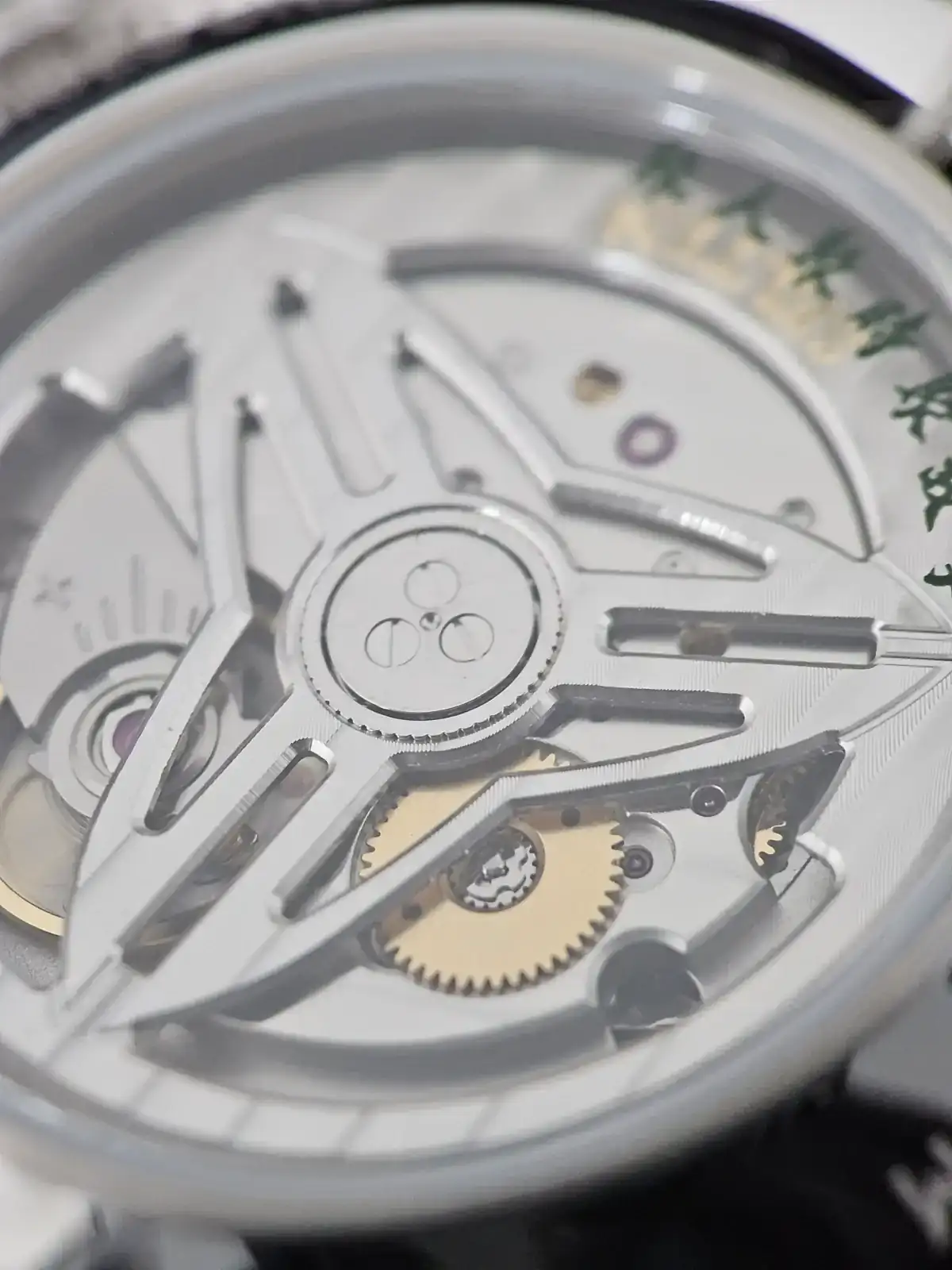

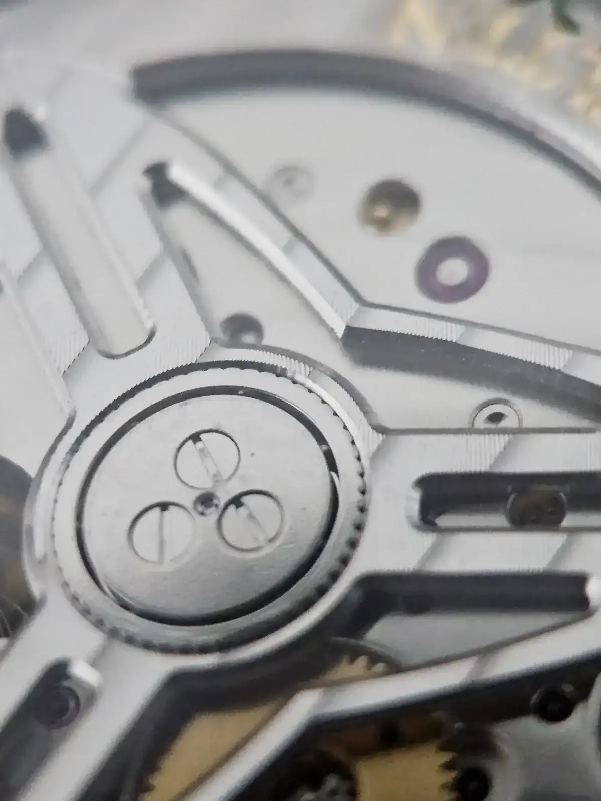

El movimiento, un chino del Japón

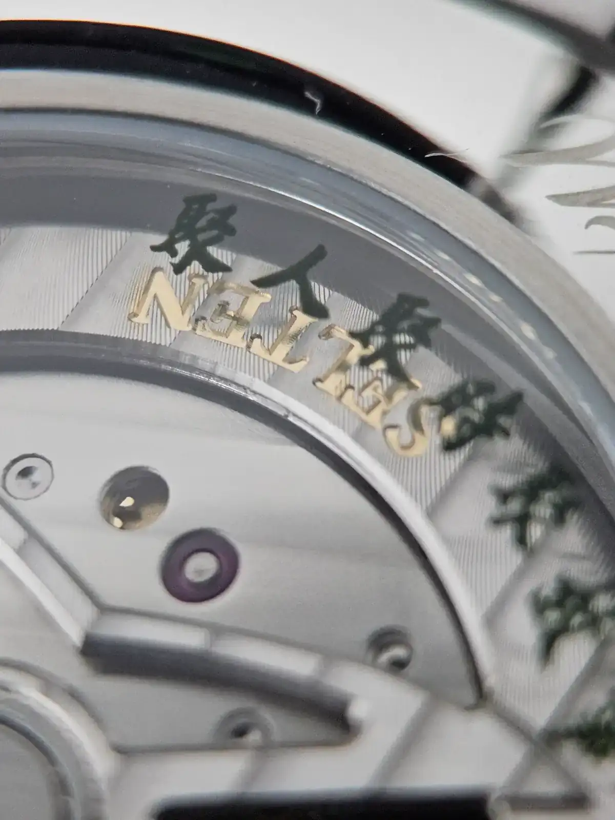

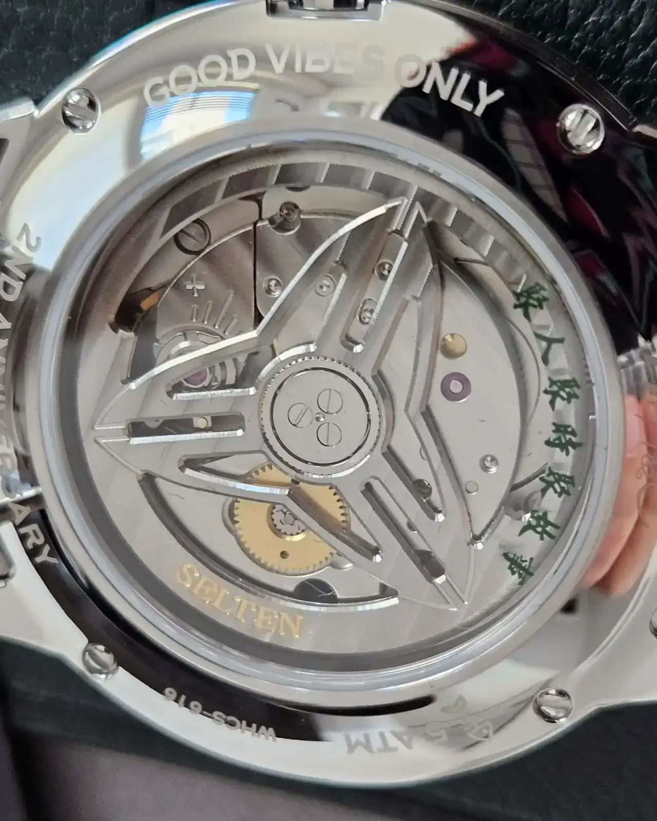

Se trata de un fiable, delgado y reparable Miyota 9039. El por qué emplear un calibre japonés en un reloj chino (o Hongkonés, pero Hong Kong es una región administrativa especial de China, y étnica y culturalmente es China) en vez de recurrir a sus afamados Sea Gull, pues es una respuesta que os dejo a vosotros. Desde luego no es para apelar al público occidental porque como os comentaré este reloj se diseña en colaboración con un club de aficionados de Hong Kong. Es decir el reloj está hecho por y pars hongkoneses (más allá de que se haya vendido mucho fuera de allí)
Yo desde luego, y puedo equivocarme, lo agradezco, porque el miyota 9 me parece uno de los mejores movimientos actuales.

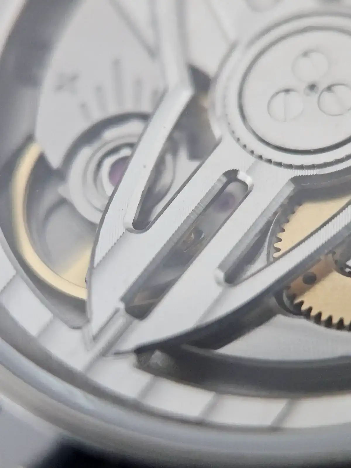

No es un miyota 9 al uso, sino que viene personalizado con un rotor de Selten acabado en côtes de Gèneve con un light play o juego de luces im-presionante. Mira que he visto rotores custom chinos, y luego con la lupa dices, madre mía, si esto está peor rematado que cuando a mi madre le dio por cortar ella misma la tarima flotante con una guillotina de Leroy Merlin. Este rotor, juzgarlo vosotros, pero está realmente precioso, bien terminado, y esto no lo podéis apreciar pero al moverlo se ve increíble.

El unboxing, o de por qué un producto "de lujo" no puede ir en una caja cutre
Ver el archivos adjunto 3431472
Ver el archivos adjunto 3431473Ver el archivos adjunto 3431474Ver el archivos adjunto 3431475Ver el archivos adjunto 3431476
Hay marcas a las que tengo gran aprecio, como Radcliffe, que descuidan bastante este aspecto buscando minimizar los costes, y es entendible, motivo por el cual nunca les he criticado esto. Sin embargo, creo que abrir un reloj nuevo puede ser un momento especial. Sin llegar a la exquisitez de Kurono Tokyo, que es toda una experiencia y son los maestros del desempaquetado, el de Selten está muy cuidado. La caja es de cartón pero con buen tacto y con un diseño muy original, inspirado en lo que luego veréis que es el motivo de la esfera.
Ver el archivos adjunto 3431480Ver el archivos adjunto 3431481
Ver el archivos adjunto 3431482
El dial
He de pasar al dial porque ya lo he mostrado.
Ver el archivos adjunto 3431484
Joder, ahora he spoileado el brazalete!
Ver el archivos adjunto 3431485
Ver el archivos adjunto 3431486
Ver el archivos adjunto 3431487
Ver el archivos adjunto 3431488
Ver el archivos adjunto 3431490
Ver el archivos adjunto 3431491Ver el archivos adjunto 3431492Ver el archivos adjunto 3431493
Ver el archivos adjunto 3431494
Ver el archivos adjunto 3431495
El brazalete
Ver el archivos adjunto 3431496Ver el archivos adjunto 3431497
Ver el archivos adjunto 3431500
Ver el archivos adjunto 3431503
Ver el archivos adjunto 3431505Ver el archivos adjunto 3431506
Ver el archivos adjunto 3431507
Sin necesidad de microajuste, en en muñeca pequeña es ideal lo bien que queda ajustado, y el cierre no abulta nada ni es aparatoso.
La caja
Ver el archivos adjunto 3431513Ver el archivos adjunto 3431515
Ver el archivos adjunto 3431514Ver el archivos adjunto 3431512
Ver el archivos adjunto 3431518Ver el archivos adjunto 3431519
Ver el archivos adjunto 3431520Ver el archivos adjunto 3431521Ver el archivos adjunto 3431522Ver el archivos adjunto 3431523
