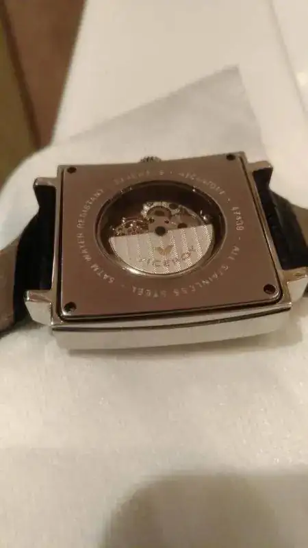

Hola, en 2008 me regalaron un "MÉCANIQUE RIGOLETTO".
Lo lleve durante unos meses...pero al poco tiempo con el calor, sudor, humedad...empezó a empañarse el cristal. Sinceramente, el reloj nunca me gustó. Y acabó en su caja, y a otra cosa...
Debo decir que año sí, año no, lo movía y comprobaba que funcionase, y a la caja.
Supongo que este reloj estará echado a perder.
Hoy me ha dado por sacarlo, sigue funcionando, pero me da cosa que vuelva a empañarse...he decidido meterlo en arroz (tarde, lo sé).
Si lo llevo a un relojero, que me puede cobrar por "una puesta a punto"? Igual ya no vale la pena?
(Perdón por el tocho)

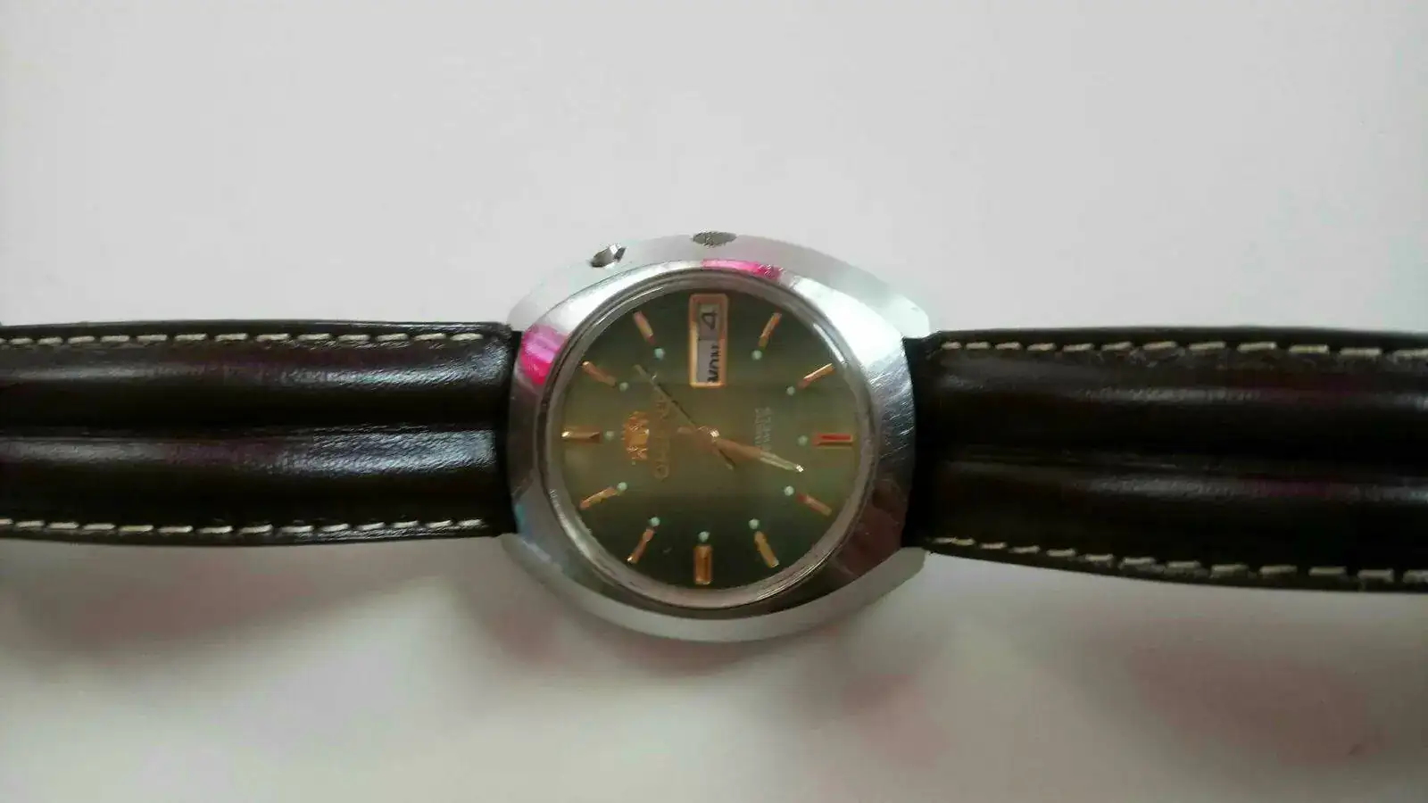

Hola compi,
Yo tengo un orient viejo, y la correa y la puesta a punto me costó más de lo que vale el reloj. Pero era de mi abuelo, y cada vez que me lo pongo, te puedo asegurar, que merece la pena.
Ese orient, estará recuperado para la causa:ok::

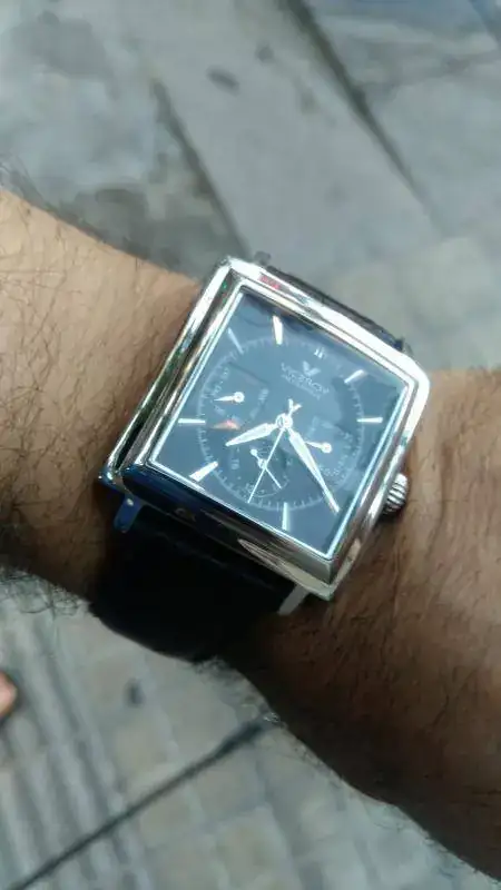

Yo ya lo he sacado del arroz y voy a intentar llevarlo durante el día de hoy. No se si se aprecia en la foto, pero según lo miro tiene el cristal como "entelado" por dentro.
Eso si, desde que lo puse en hora ayer por la tarde hasta esta mañana funciona como un reloj :D

Otra de...
    10,6 KB · Visitas: 89
Lo del arroz es más un efecto placebo que otra cosa. El interior del cristal ha quedado manchado de forma definitiva y hay que abrir el reloj para limpiarlo.

La verdad es que la estanqueidad de las cajas con tapas cuadradas siempre ha dejado mucho que desear. Donde se ponga una tapa circular, con su torica uniforme y sin esquinas, ...
Pues va a ser que si, esta "empañado". Por lo demás el reloj funciona perfectamente después de casi 9 años ahí...
Bueno, funciona correctamente, yo no obstante no me lo voy a poner...eso le he dicho a mi mujer y que si algún manitas de por aquí lo quiere...que me mande un privi...
