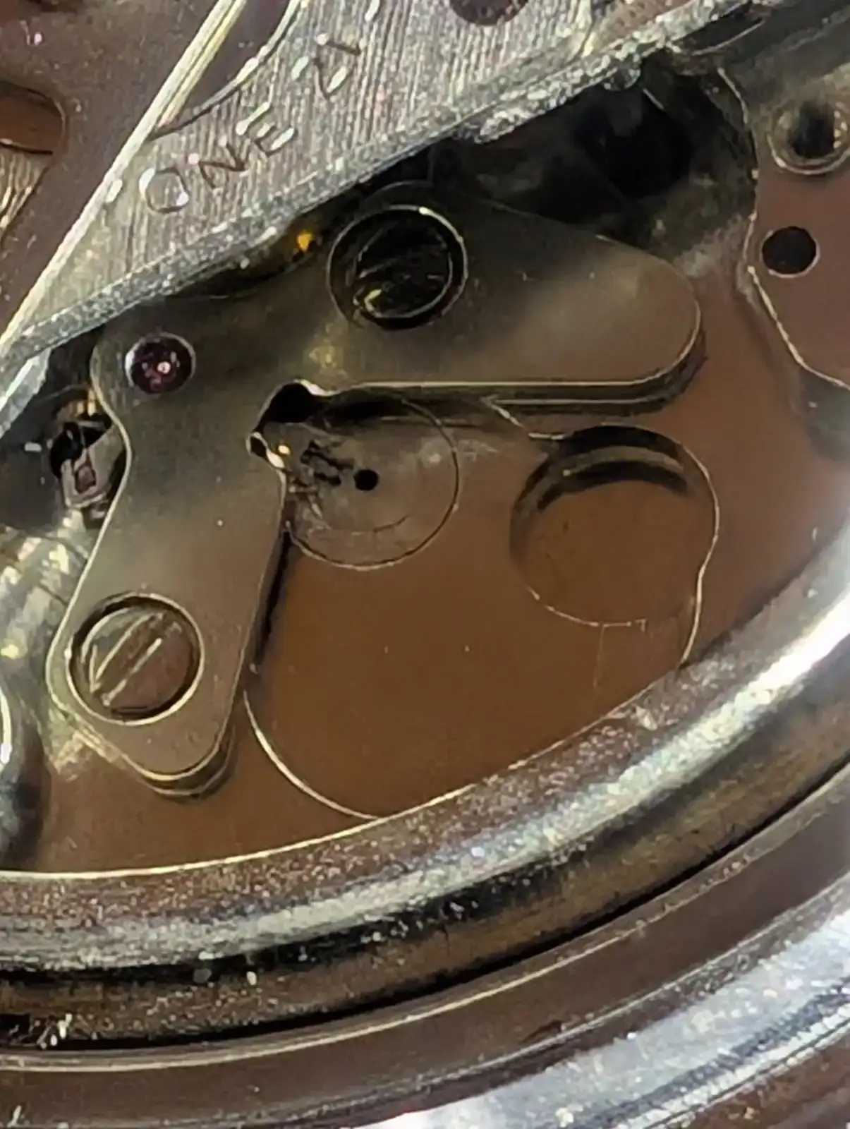

Exacto, eso. Y a mí me pasaba que no veía si estaba poniendo la gota o no. Tengo los aceitadores, la aceitera y los aceites, pero es que no veía ni tenía referencia alguna de si lo hacia bien. Tampoco encontré un video claro que seguir para aceitar y había información confusa, terminé pidiendoselo a chat gpt
Pa eso están las lupas :D

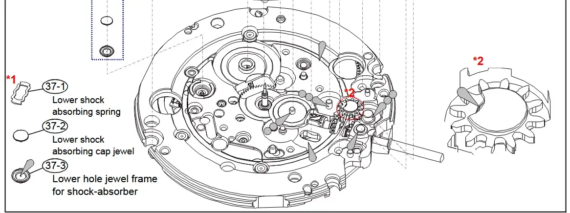

Yo uso aceite extrafino para las paletas del escape, los rubíes del escape y los incablocs del volante. Aceite fino-medio para el cuerpo de la tija. Aceite espeso para los demás rubíes. Y grasa para los dientes de los piñones de la tija y la parte de ésta que roza con la platina, el árbol del barrilete y alguna rueda que roce en bastante superficie. Pero vamos, que esas especificaciones vienen en la CT del movimiento.
Aquí, polejemplo, está la CT del NH35, indicando dónde se debe aplicar aceite espeso y extrafino
Como regla general, cuanto menos torque tenga una rueda (rueda más ligera y que gire a mayor velocidad), más fino el aceite.
Pero con la lupa se ve bien si se deposita el aceite. No hace falta un microscopio. Otra cosa sera la cantidad, claro
Pues yo no le cogí el tranquillo o la lupa no era buena 😆
