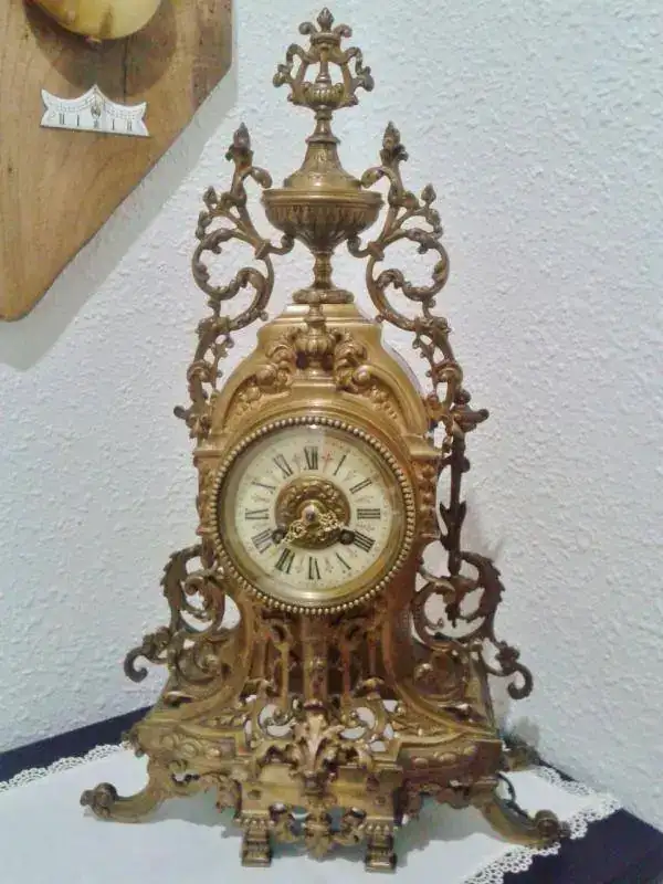

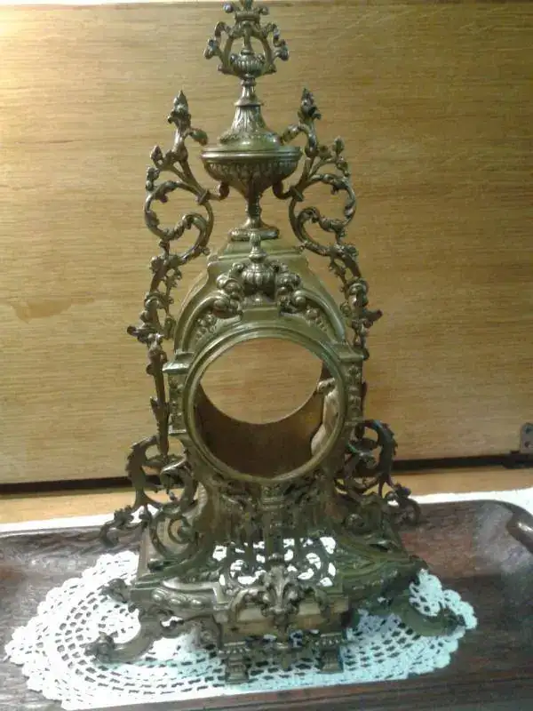

Hola amigos,

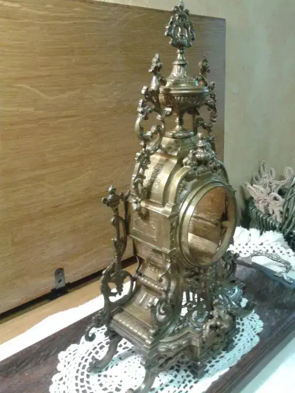

La semana pasada conseguí un reloj París de latón marca japy.
Para variar tenia algún problemilla pero creo que ha quedado presentable

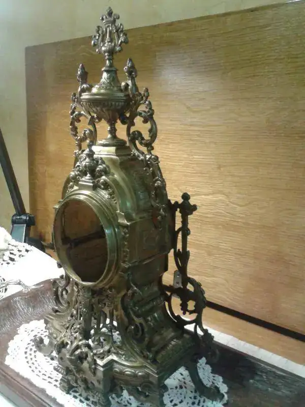

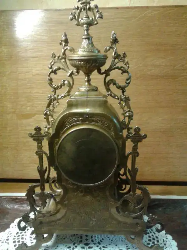

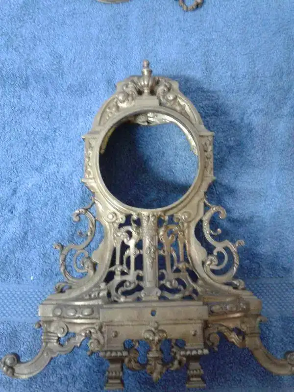

Piezas del reloj desmontado

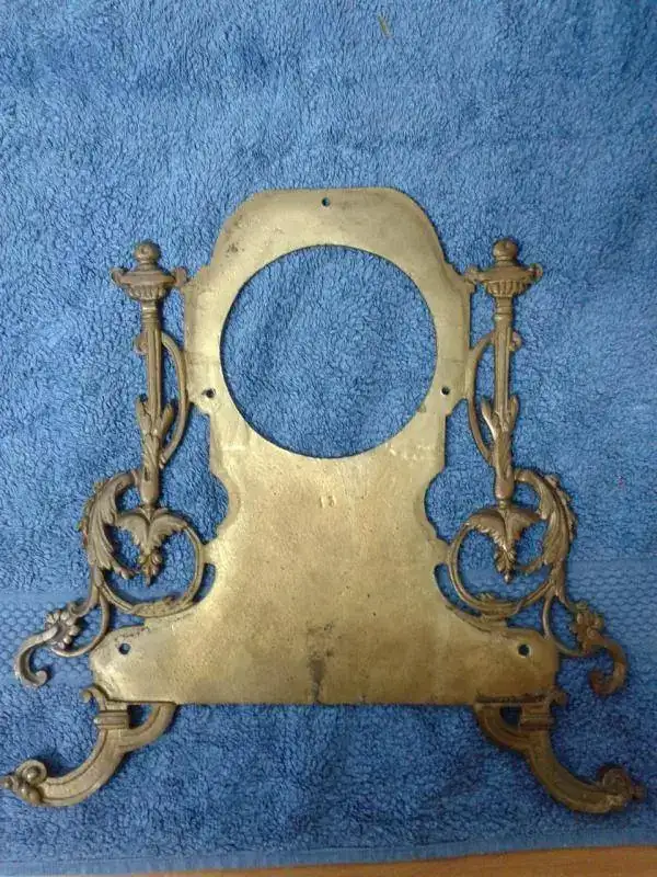

20141023_213040.webp frontal1 (960x1280).webp trasera con los adornos y patas doblados y ya enderezados

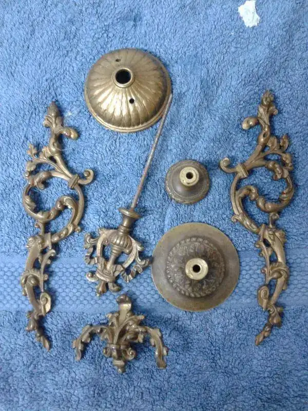

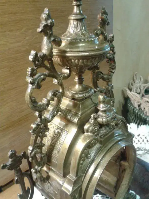

4 (960x1280).webpAdornos laterales y remate superior

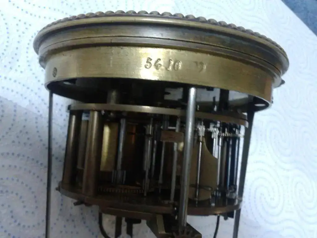

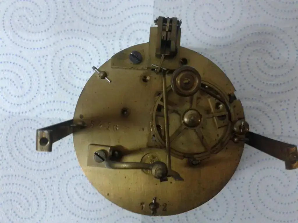

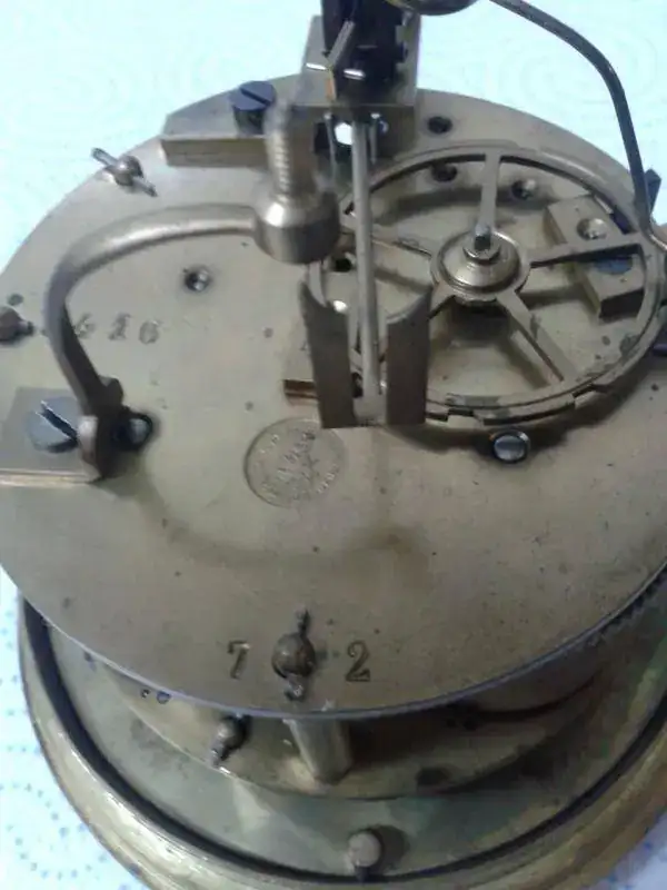

fotos del movimiento

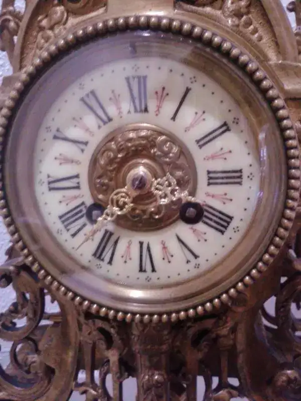

9 (960x1280).webp 10 (1280x960).webp 12 (1280x960).webp 14 (960x1280).webpFalta la aguja minutera,rota y a falta de repuesto, llevara unas nuevas de estilo Louis XV que espero destaquen mas en el dial

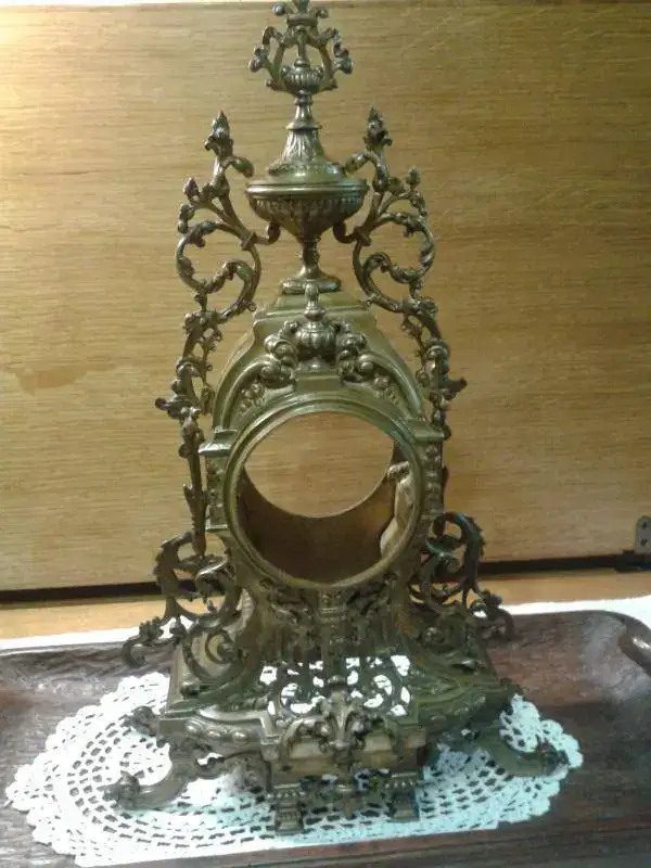

El armazón ya montado,limpio de años de abandono y encerado

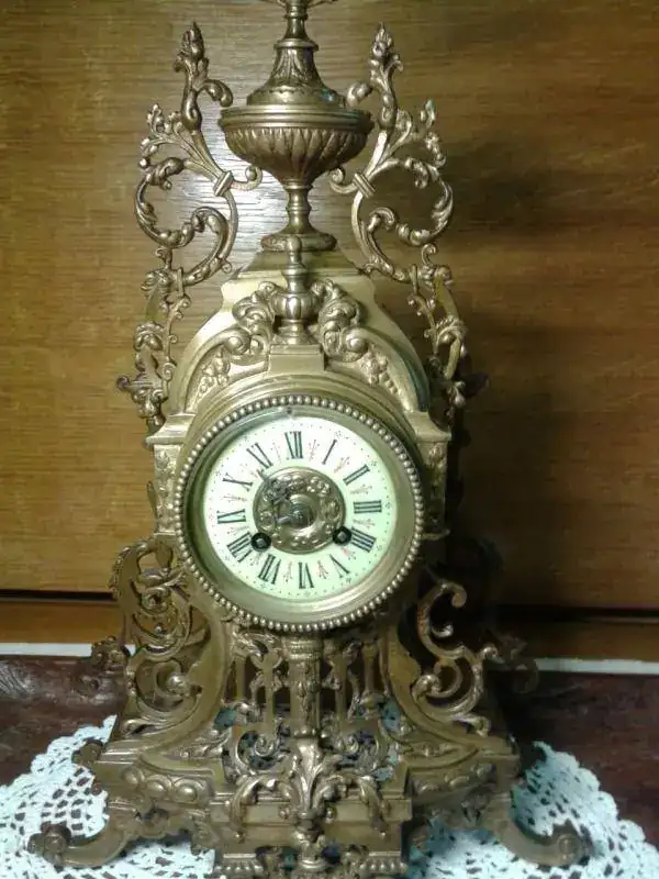

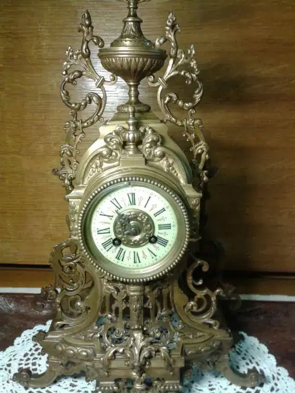

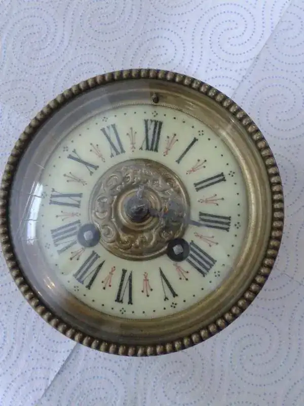

El reloj ya completo con su movimiento instalado

Hola:
¿Cómo marcha esa máquina París? Saludos
Va como la seda,muy suave y con una fuerza que me sorprende,antes de tocarla y sin pendulo ha estado trabajando una semana sin agotar la cuerda
Enhorabuena por la adquisición, es un reloj precioso.

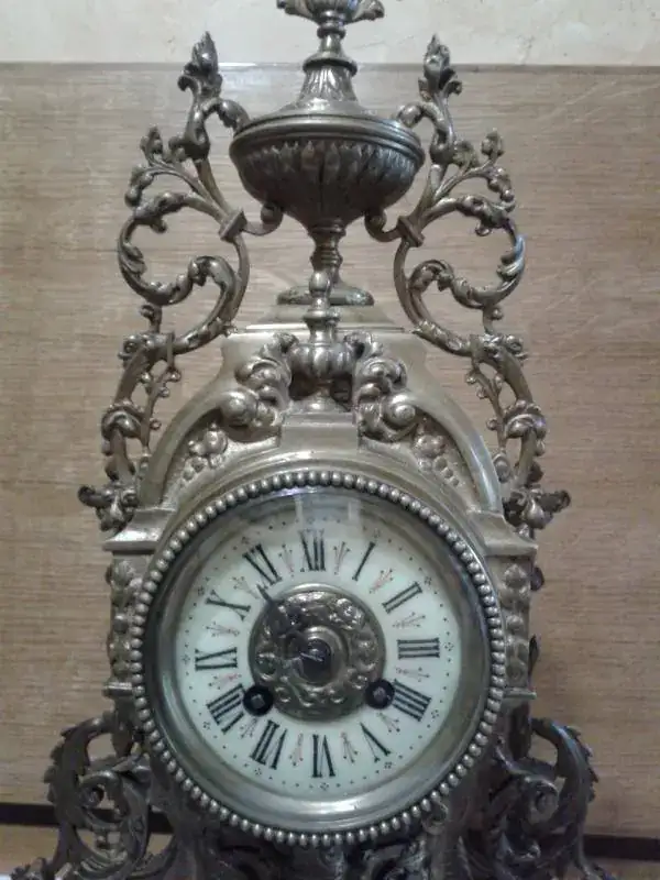

Ya me han llegado las agujas,creo que le van mucho mejor
17 (960x1280).webp 20141101_154444 (960x1280).webp 20141101_154417 (960x1280).webp
jutalel donde conseguiste las agujas pues yo llevaba tiempo detras de ellas en m-p estaban agotadas a si que no sabia donde encontrarlas y las compré en francia pero el casquillo de los minutos es horrible y no se pueden montar, si no recuerdo mal son de 38 mm la aguja de los minutos, ya diras donde las pillaste. saludos , el reloj es precioso y la colección aumenta :ok::
Hola Tonito,las agujas las he pedido a Francia y efectivamente,no se podían montar,lo que he hecho es desmontar los casquillos de las agujas viejas,tenia rota la minutera,y montarselos a las nuevas
y como se los has remachado una vez desmontados. saludos
Una vez desmontados lo que he hecho es soldar el casquillo a la aguja
