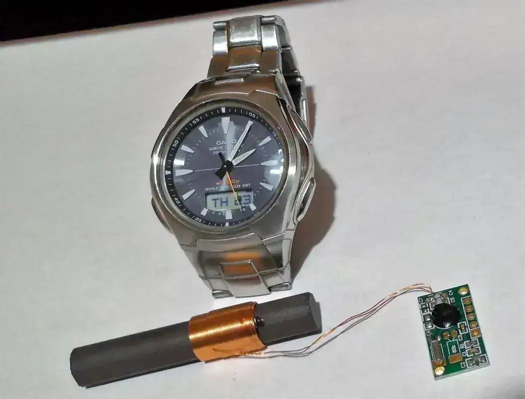

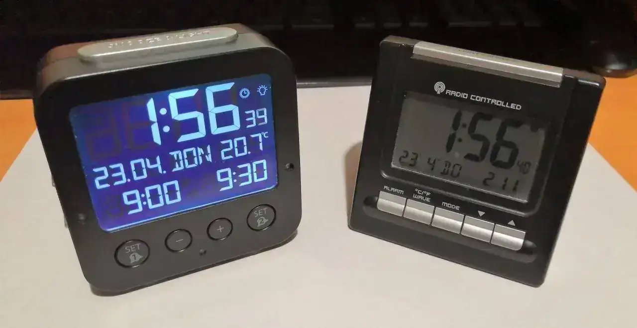

Me enteré de que en Ebay vendían una antena que creo es de ferrita con hilo de cobre enrollado y unido a un pequeño circuito impreso. En los cambios de hora citados, pongo junto a la ventana la antena y al lado los tres relojes y al dia siguiente tengo la hora buena. Con esta antena conectan bien. Solo hay que ponerla al lado. Yo no la pongo tocando los relojes.
El Casio con la antena
Los despertadores comprados en Amazon y fabricados según creo en Alemania. Uno de ellos retroiluminado

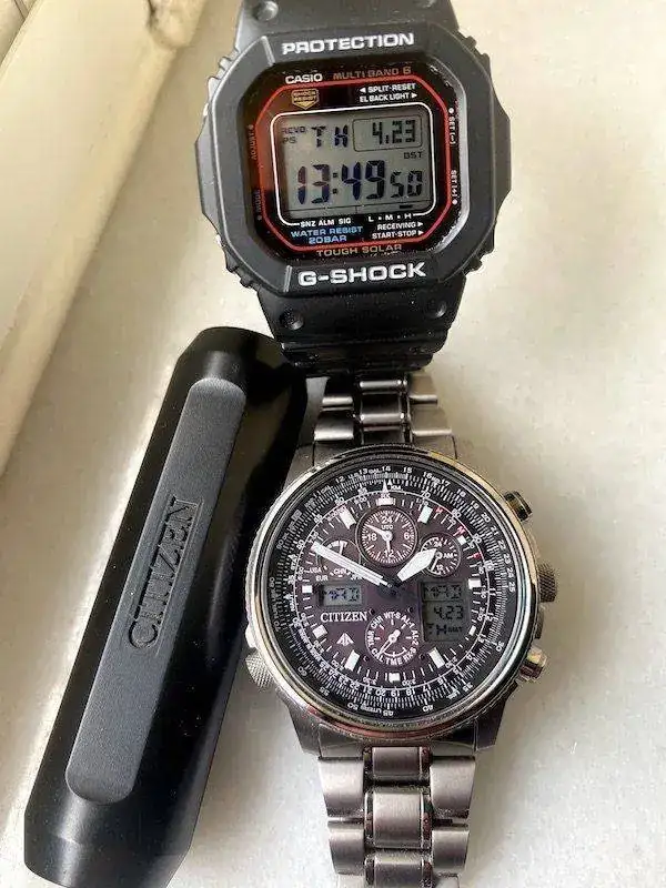

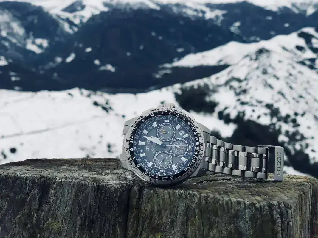

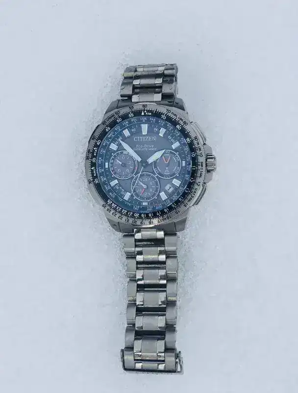

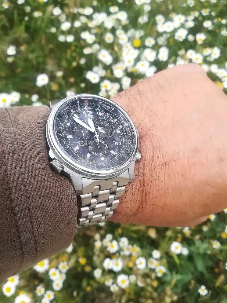

Aquí los dos radiocontrolados que tengo, el Casio 5610 y el Citizen Superpilot JY8020-53E con su antena receptora, gracias a ella se sincronizan los dos por las noches en el 98% de los días siempre colocados en la ventana. Muy contento con ellos.

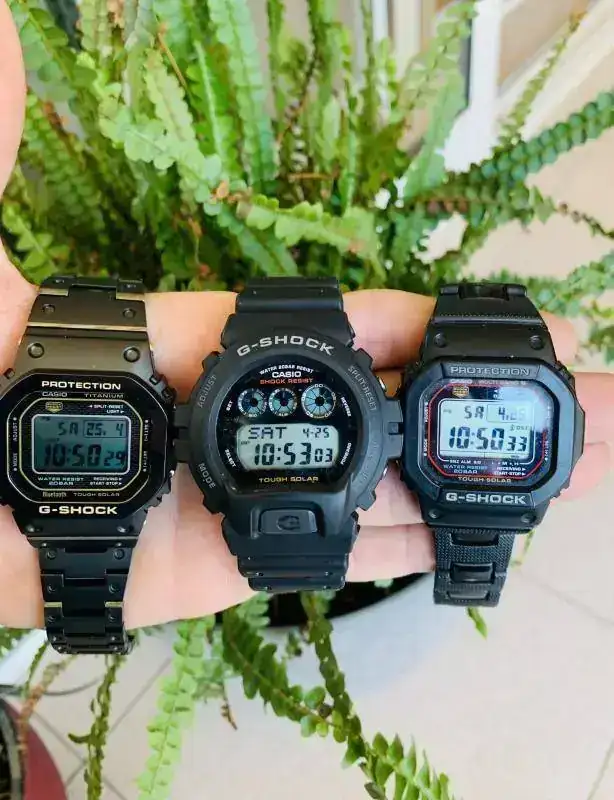

Alguno tengo y alguno más he tenido....

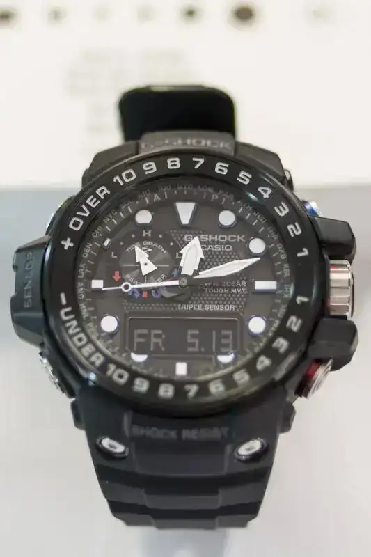

... joer que chulo
qué modelo es?
estoy buscando algo de ese estilo
aunque todo negro.

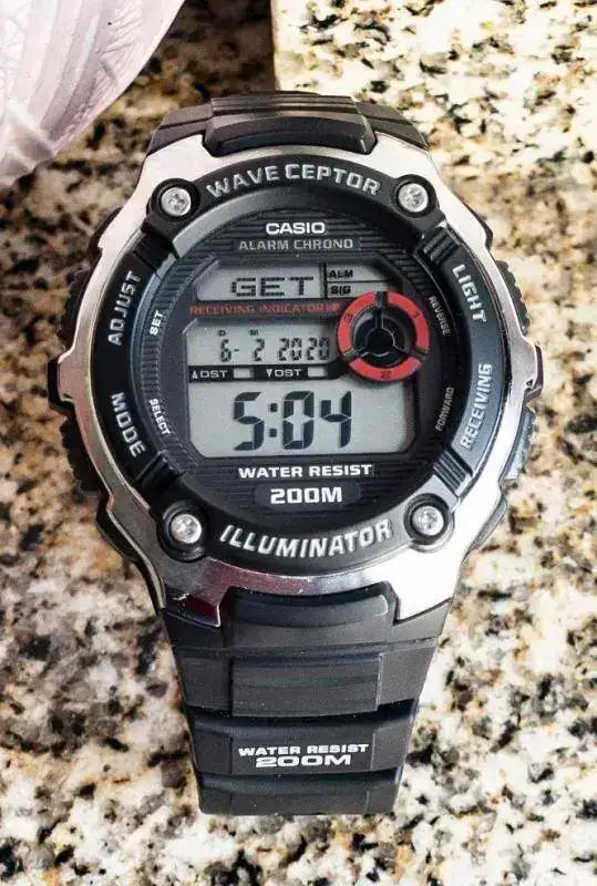

te comento.
- al recibirlo, para ir trasteando y tal
le puedes poner la hora manualmente.
- lo de la recepción se lo puedes encender
o apagar para que lo haga automáticamente
cada día. por lo general a las 2 o las 3 de
la madrugada lo hará.
- se puede forzar a que la reciba cuando tú
le mandes, pero de día va a ser difícil que
sintonice y lo normal es que te dé error.

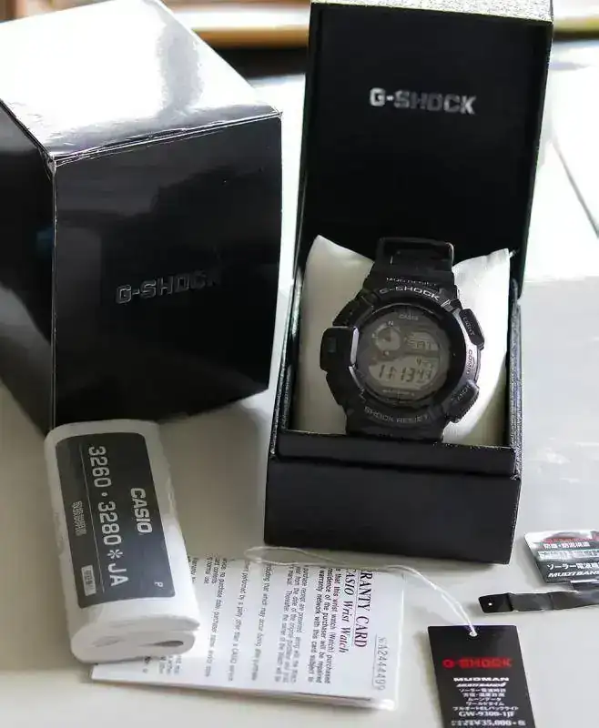

Fotos de hace tiempo, este reloj nunca saldrá de mi caja, me encanta.

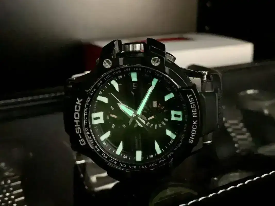

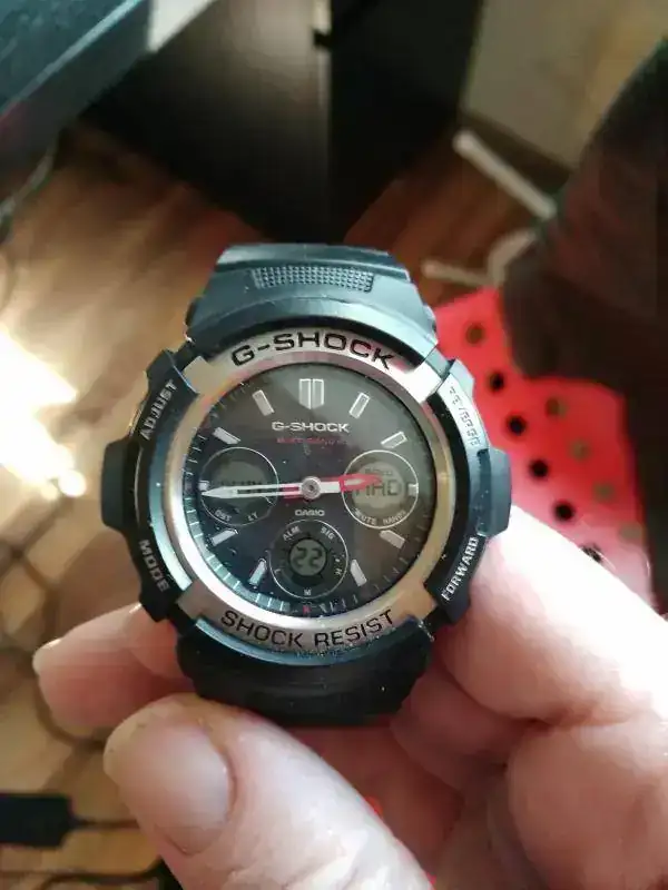

Mi inseparable GW A1000, mil
batallas juntos y que por supuesto le han dejado no pocas señales de ello pero que sigue y sigue funcionando perfectamente.

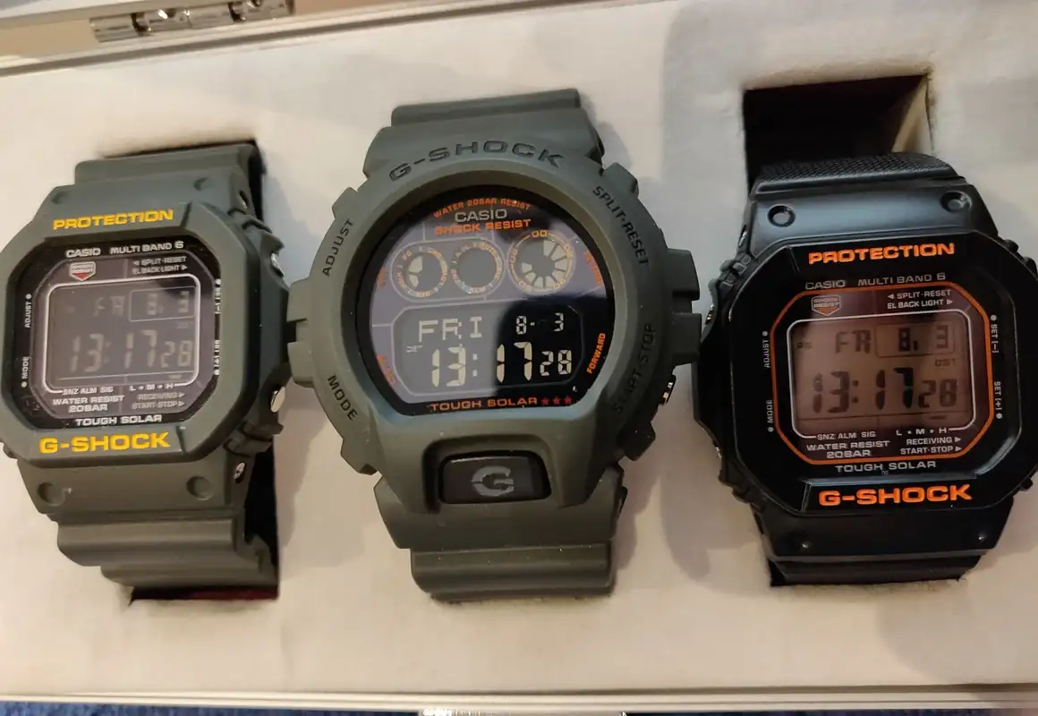

Después de haber acumulado muchos g, y viendo que no les daba el uso que se merecían, generalmente por tamaño ( aunque los añoro), decidí darles salida o regalarlos a mis sobrinos.. después de la purga, quedaron estos, selección natural...
aprovecho hoy que vienen de tomar el sol...
sábados al sol, con un primo infiltrado..
