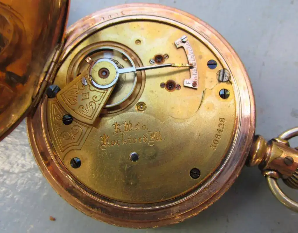

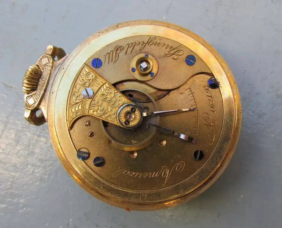

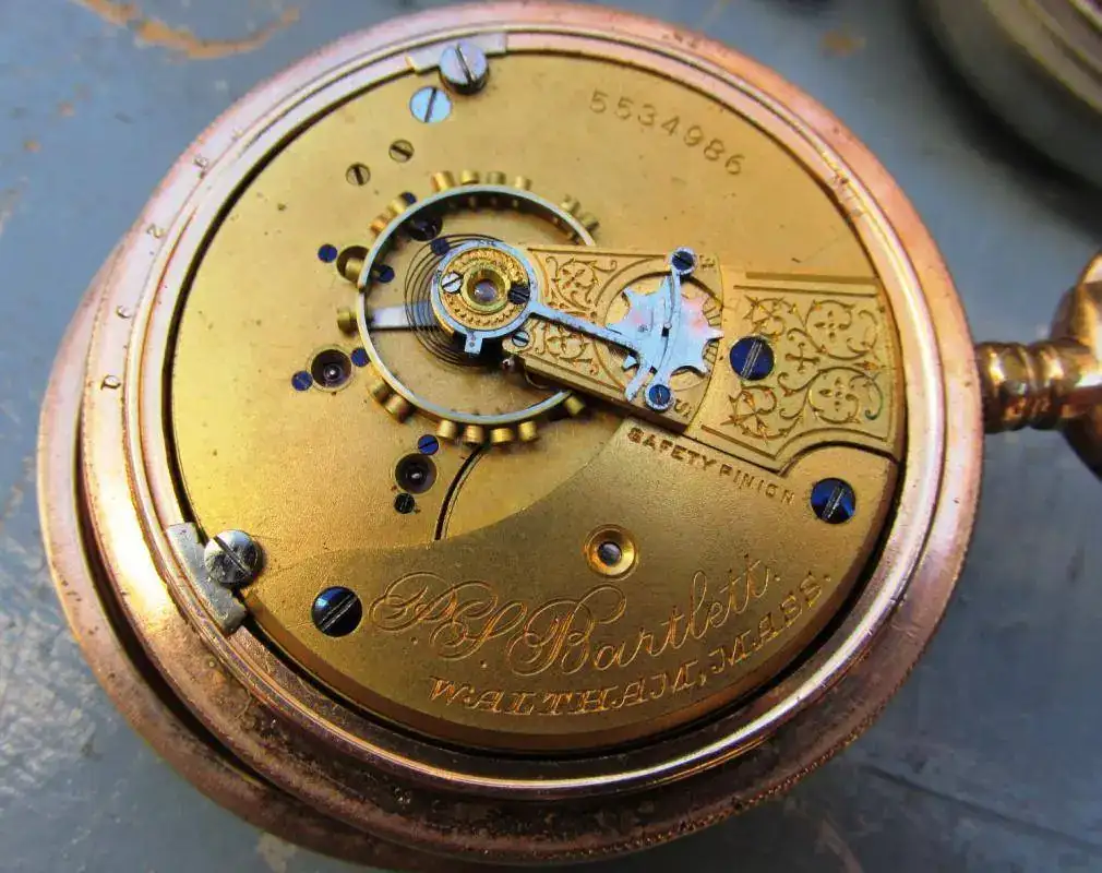

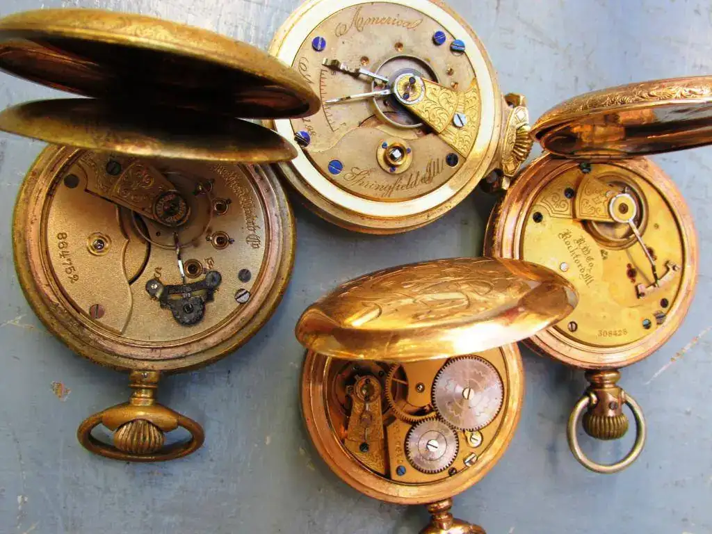

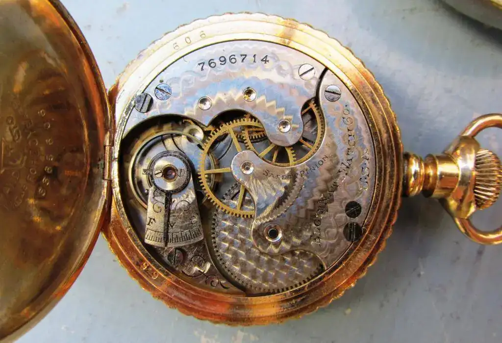

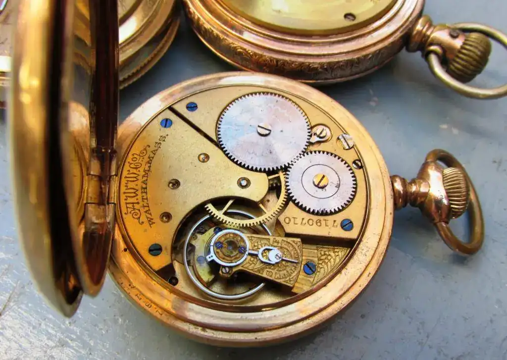

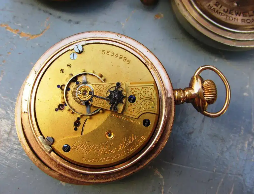

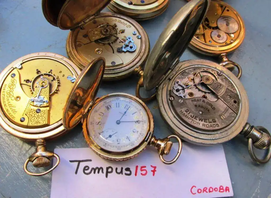

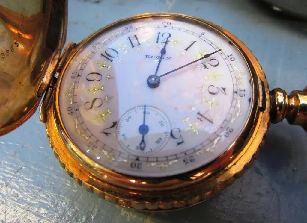

Esta mañana , como es tradición todos los domingos que puedo , hacemos reunion de amigos del TIC-TAC , nos juntamos en un mercadillo del centro de Córdoba (Paseo del Gran Capitan) , hoy mi gran amigo y forero (silencioso ...) Salvalora a traido una buena cosecha de relojes made in USA :
Manojillo de americanos
Un saludo Salvalora ..

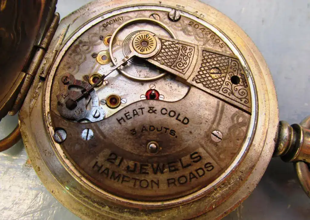

Premio señor Drinfeal !!
Los suizos fabricando a la manera americana para intentar hacer mercado , pero no resulto.
Este reloj no es lo que parece ...
Buen ojo .... :ok::
Los americanos los denominan : swiss fake , yo no diria tanto ... digamos que no es lo que parece.
Tiene usted un ojo de lince.
Un placer ver esa cole de centenarios -¡más que centenarios!- americanos.

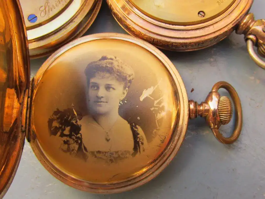

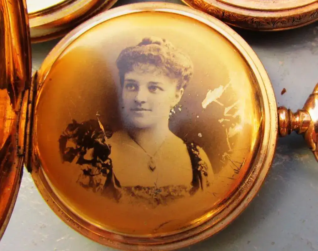

¿El retrato de la dama estaba ahí ya o es un poquito fake el asunto?
Lo del americanwiss infiltrado tiene su gracia, y también su encanto.
Swiss-Suizo???
Hola Drinfeal, feliz vuelta a casa.
Tiene merito encontrar el letrerito del swiss, no es para menos.
Aunque hay que reconocer que en medio del inventario Elgin - Waltham - Rockford la marca Hampton Roads hace que se nos levanten involuntariamente las cejas.
Además, es una "marca" nada americana. Si estuviera en un reloj "inglés" lo mismo colaría un poco más.
Ojo, que no te quito el merito de haberlo encontrado, eh!

Rafa el retrato es autentico de época , no es fake , es una impresión fotografica sobre el metal.
cachât en francés: oculto.
Muy bueno eso. Un reloj notable. Y con la palabra "oculto" me parece mas notable todavía.
¿Y eso de Heat & Cold?
¿Es la marca? ¿quiere decir algo o acaso es inventiva sin mas?
¡Voy a ver qué encuentro, pero se me antoja que me vas a adelantar!
¿¿¿Heat & Cold no es nada más que "calor y frío"???
Supongo que es la traducción de Ajustado en temperatura en cañí-suizo al inglés.

- Supongo que se trata de relojes de finales del s XIX o principios del XX ¿Estoy en lo cierto? Si es así, quisiera saber si en esa época era habitual el azulado de los tornillos que se ve en algunas de las piezas. ¿salían así de fábrica o se debe a una operación posterior?.
- Respecto a la fotografía, ¿se hacía, como supongo, recubriendo el guardapolvo con una solución de sales de plata, dejándola secar para que formara una película, y luego exponiendola a la luz con el negativo encima, tal como se hacía con las copias de contacto? Es que si es así me resulta sorprendente que con las dilataciones y contracciones del metal, la fina capa de sales de plata no se haya cuarteado. Sin duda tendrían algún truco para evitarlo. ¿Podríais dar detalles al respecto?.

En cuanto a la fotografía impresa tu lo explicas muy bien (esa era la tecnica usada) , el truco para evitar el deterioro lo ignoro , si alguien lo puede explicar bienvenido.
Heat & Cold.
Creo que hace referencia a la compensación que llevaban en el balance para compensar las dilataciones derivadas de las subidas y bajadas de temperatura.
