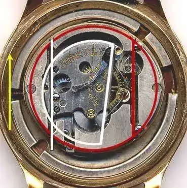

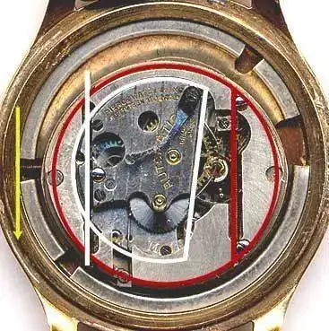

Hola. Interesante juego de adivinanzas, pero estoy intrigado por saber cómo carga el mecanismo; nunca había visto uno así.
saludos
Hola Andrés:
Nakahiro en su excelente sitio nos dice:
"Los estados A y B se repiten, La parte en blanco está fija a la caja, y la parte en rojo se mueve arriba y abajo,
con una barra a la izquierda fija y la derecha (en rojo) móvil."
"...el crique de la rueda inversora..."
"... que también se encuentra en el Seiko Magic lever"
Aqui, para más detalles....
http://nakahiro.parfait.ne.jp/moji2/pierce.html
Alvaro

El sistema de cremallera o de sliding rattle (circa 1933) es curioso ya que como reporta el Dr. Ranftt en su sitio (sección historia de automáticos ) e ilustra la página de Nakahiro (Gracias Don Alvaro)
o esta otra
Cito :
In the childhood of selfwinding almost everything was tried to wind a watch automatically. Most designs were dead ends, although this one was not bad different features like an early
(The watch) has some use of Inca-block and a most unusual self-winding system. The weight move back and forth between 12.00 and 6.00 in a straight line. The self-wind is performed by a straight ratchet
Por otra parte la pregunta es ¿porqué no fue adoptado por otras compañías ¿Diseño innovador pero ineficiente ?, Problemas de patente ¿
Herr Ranftt nos dice sin embargo:
With a two stage gear, a kind of saw actuating the first wheel, and a click it is simpler than most rotor automatics. And 300 shaking cycles of the 5.8g heavy weight are enough for 24 hours running. t is more efficiently winding than I ever expected A modern ETA
2824-2 needs 650 revolutions of the 3.4g rotor for 24 hours, and therefore can't guarantee more efficient winding. However, one may be concerned that the undamped strokes of the weight to the movement may loosen the screws on long term.
