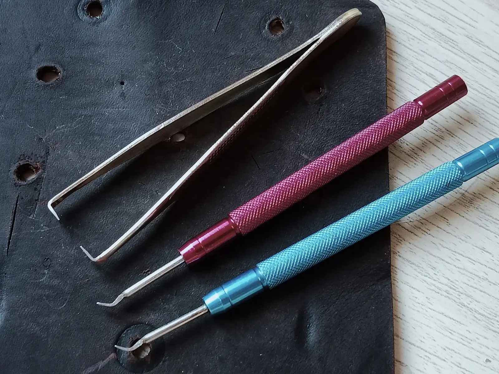

presentamos: herramienta chusquera para extraer -sólo- la segundera
  • Iniciador del hilo Iniciador del hilo Doménico
Doménico
Doménico
estoy convencido de que Bergeon fabrica algo adaptado a la necesidad, pero por 1,95 en mi chino de confianza, no merece la pena ni buscar.
me he encontrado, por lo que sea, con dos relojes a los que cambiarle la segundera.
para quitar agujas uso las clásicas palanquitas a las que ya me voy acostumbrado y ya ni pongo plásticos, ni protejo el dial ni nada... pero supongamos que sólo quiero quitar los segundos... una opción es usar con trozo de cartulina (los trocitos de folio y los palillos de dientes para mí son de lo más útil)... pero se me ocurrió esto:
unas pinzas de depilarse el entrecejo del chino. con la dremel las afilamos por ambos lados, y las doblamos a 90º. con una mano se coge calibre+esfera y con la otra se trinca el segundero, un ligero tironcito y ya está fuera.
me creo muy ingenioso por ésto 🤣 pero cualquier comentario o sugerencia es bienvenido.

Toma!!! Ya tengo algo que hacer este finde .
Gracias compi.
  • Me encanta
Reacciones: Doménico
con las uñas se quitan muy bien sin arañar nada, con las uñas de los indices, con la huella digital para arriba y la uña al dial
es que las llevo pintadas y se me descascarilla el esmalte
