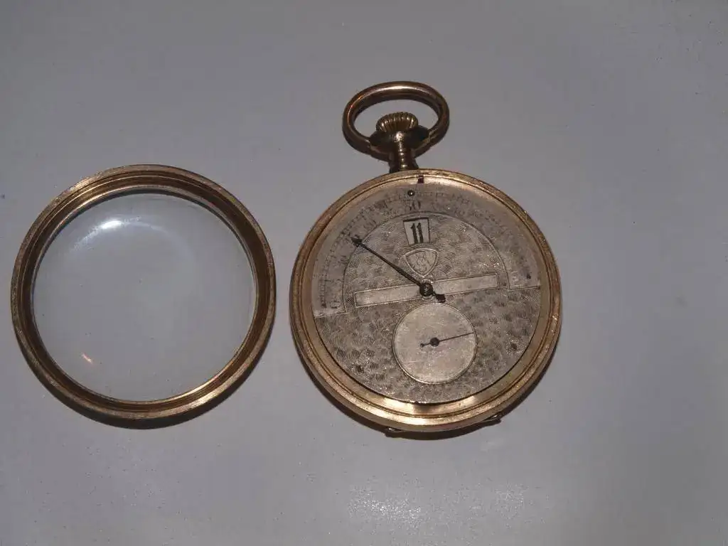

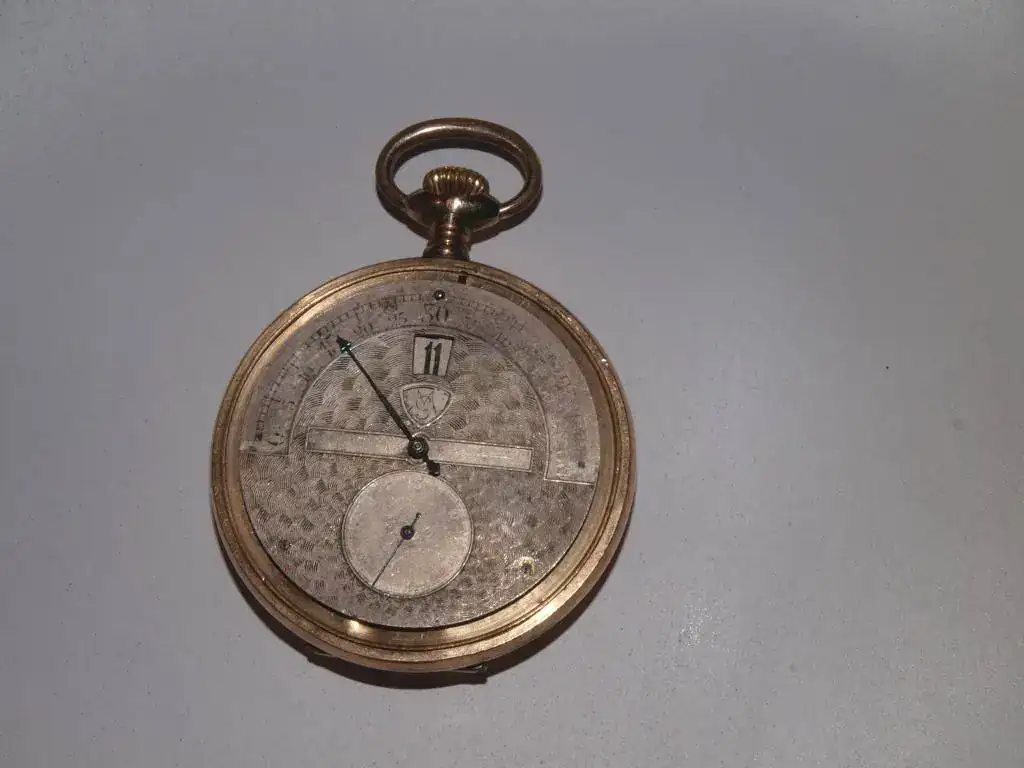

Y para completar el tema imágenes de un “modernista”.

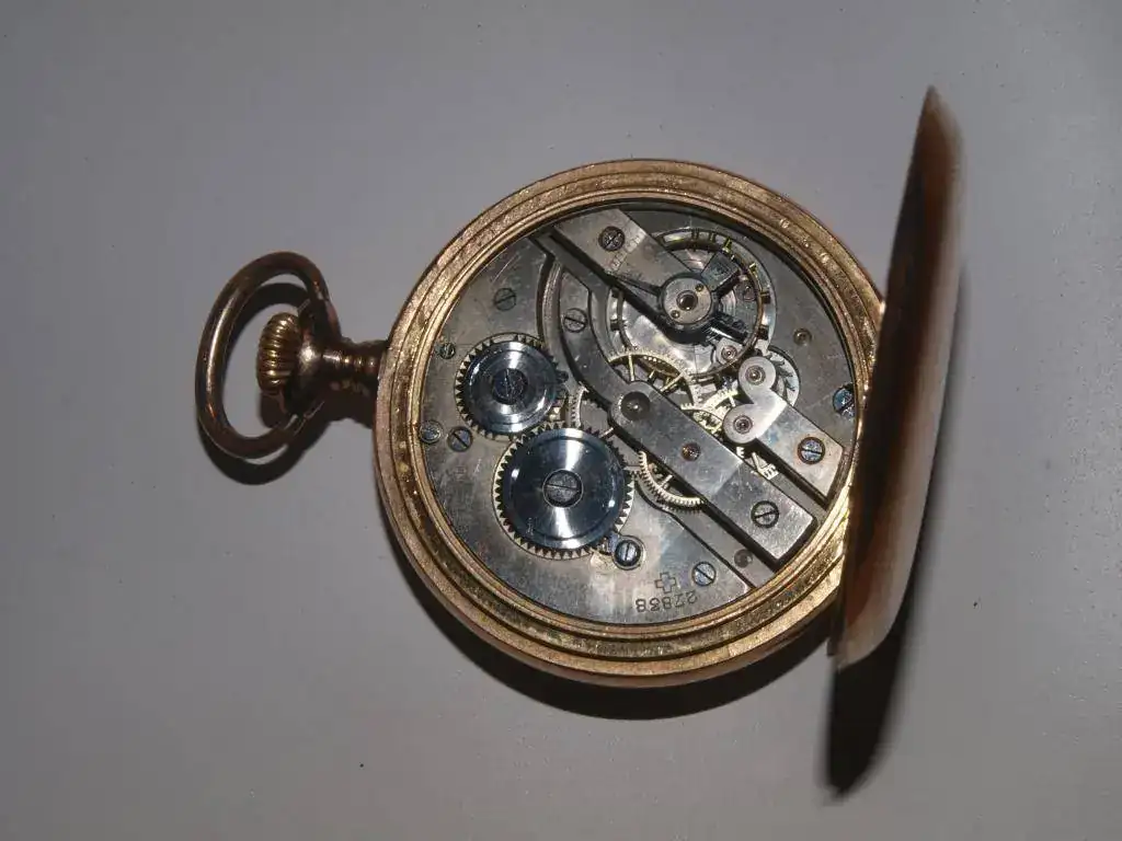

Hace tiempo que tengo este reloj modernista y aunque su esfera está bastante deteriorada prefiero mantenerlo como está porque desconfío de la restauración que le pudieran hacer, y para que no quede perfecta, prefiero que se quede así.

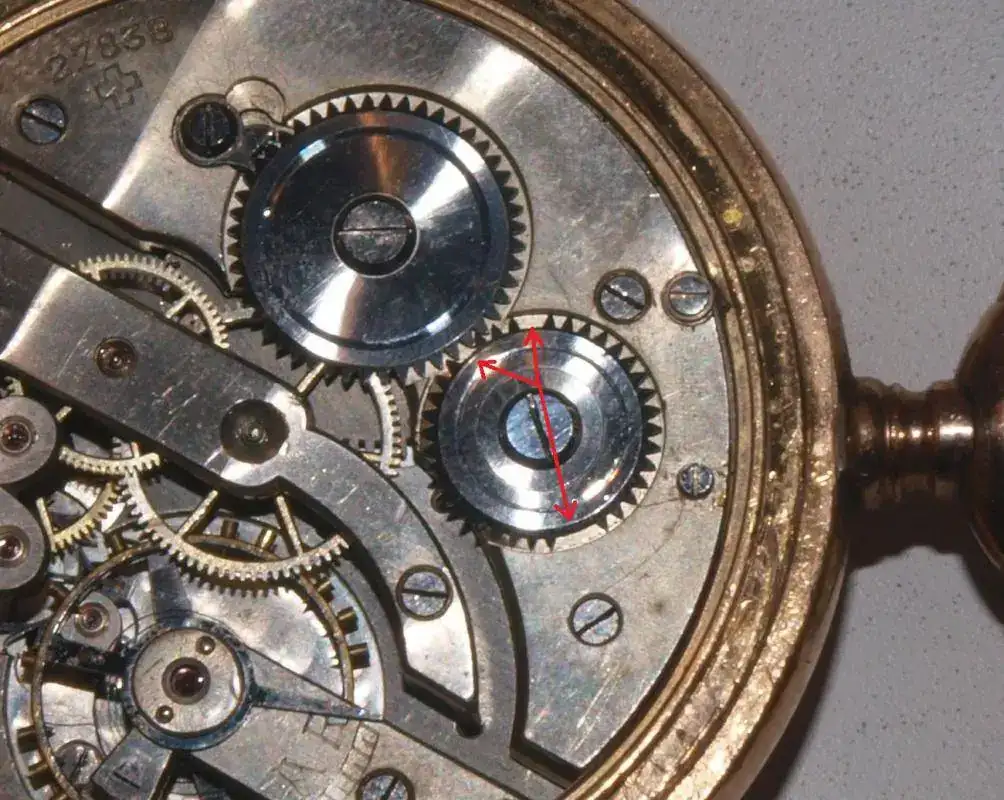

El reloj funciona bien aunque como puede verse en la imagen de la vista posterior de la máquina, una de las ruedas, no sé su nombre, tiene algunos dientes rotos, lo cual no impide que se le pueda dar cuerda, pero por precaución tampoco le doy mucha.
Esta rueda sí que me gustaría sustituirla,pero desconozco si es fácil encontrar una igual o si por el contrario es única al corresponder a un modelo de reloj tan especial. Cualquier información sobre la referencia o forma de saber algo sobre esta rueda será bienvenida.

Es la rueda de corona que recibe la carga de la tija y engrana con la rueda del muelle , no es grave pues su unica misión es dar la cuerda y no creo que influya salvo un sonido desagradable al dar cuerda.
Cualquier rueda de este tipo de sus medidas y con los mismos dientes deberia servir.
