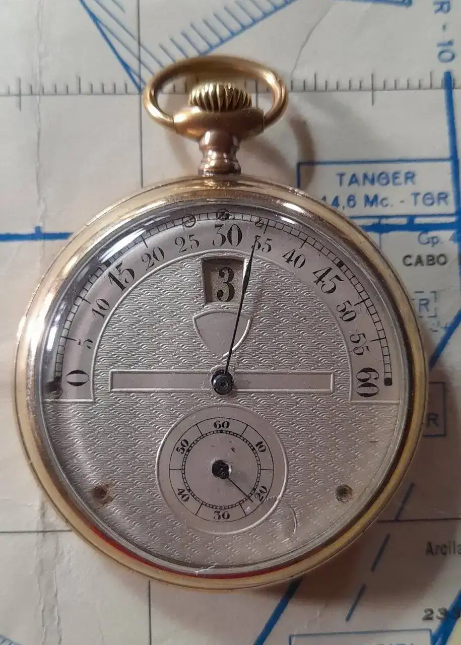

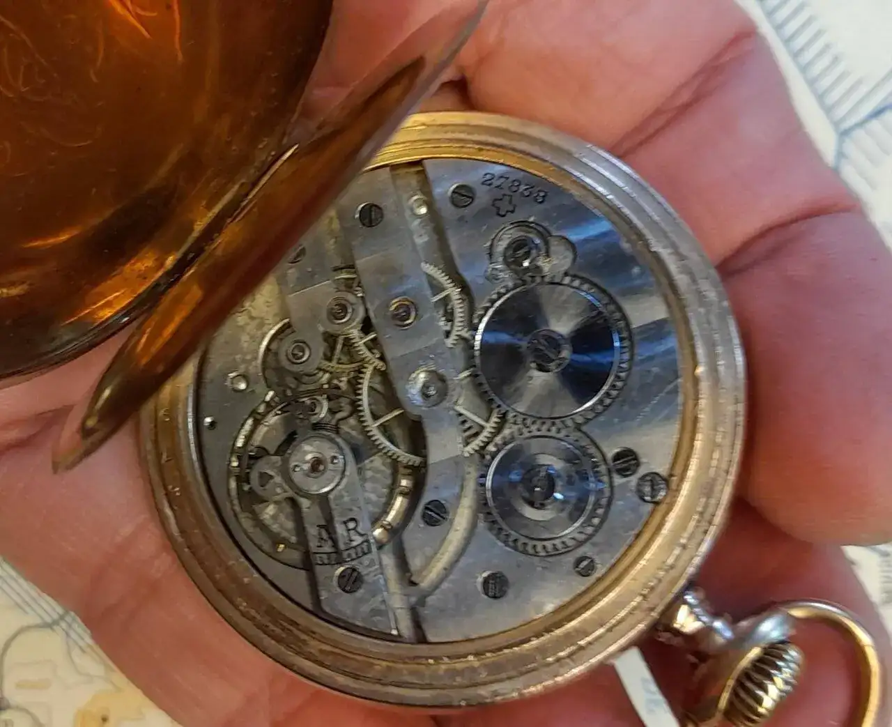

FICHA DE RELOJ nº 168​
RELOJ DE CABALLERO CON MINUTERA SALTANTE, DENOMINADO SALTARELLO​
CONSTRUCTOR Y MATERIAL
Curvoisier Freres, Chaux-de-Fonds, Suiza, Modernista Marque déposé Nº 16713 de 1903. Chapado en oro.
MARCAS, FIRMAS Y NUMERACIÓN
En el exterior de la tapa posterior:
Cartela para las iniciales, grabada con el nombre “Jandro”
En el interior de la tapa posterior:
M G insertos en un escudo
El número 12679
Tres “firmas” (marcas de otras tantas intervenciones de reparación o revisión)
En el exterior de la tapa guardapolvo:
Modernista Patent y dibujos florales de estilo modernista.
En el interior de la tapa guardapolvo:
Se repite el número 12679, probable número de serie de la caja.
En el movimiento:
La cruz suiza sobre el número de patente 27838
A y R (por Avance y Retard) a ambos lados de la aguja del regulador de marcha
FUNCIONES
Reloj horario con segundero. Reloj inusual. Reloj con indicación digital de la hora y aguja para los minutos. Segundero a las seis. La aguja minutera recorre solo la mitad de la esfera (un sector de 180º) y vuelve atrás de golpe al llegar al minuto 60, (minutero retrógrado)
Responde a la patente suiza 27838, otorgada a Gabriel López Mántaras de Zaragoza el 5 de Mayo de 1903.
También disfruta de la patente española nº 30572, y patentes en Alemania, Francia y Estados Unidos.
DATACIÓN HISTÓRICA
Circa 1910
MOVIMIENTO
Movimiento redondo de media platina, de latón plateado. Remonte y puesta en hora por la corona. Escape de áncora con palas de diamante, y 15 piedras en total. Volante equilibrado bimetal que no está partido, aunque tiene dos ranuras que lo simulan, por lo tanto no está compensado por variaciones de temperatura. El muelle espiral es plano.
CAJA, ESFERA Y AGUJAS
Caja de tipo Lepine de 50 mm de diámetro, chapada en oro, con tapa posterior y tapa guardapolvo. La tapa posterior tiene un grabado Guilloché bastante desgastado por el uso, con cartela central.
Esfera de metal de color plateado con Guilloché. Ventana para las horas (en formato digital) al centro y arriba. Sector de 180º para la aguja de minutos con números arábigos de 0 a 60. Las cartelas para la eventual propaganda están vacías. Aguja minutera de pica de látigo en acero pavonado. Cristal acrílico abombado.
HISTORIA
Comprado en TC el 17-10-2021.
NOTAS
Este reloj está catalogado en el libro Pocket Watches de Alan Shenton, páginas 12 y 370-371.
También hay una exhaustiva descripción, incluida la patente manuscrita, en el libro Relojes de Bolsillo y sus mecanismos, de Vicente Martín Sánchez, páginas 386 y 387
Una cierta cantidad de estos relojes se vendió en Argentina con la publicidad de Cigarrillos Excelsior. En este ejemplar las cartelas para publicidad están limpias.

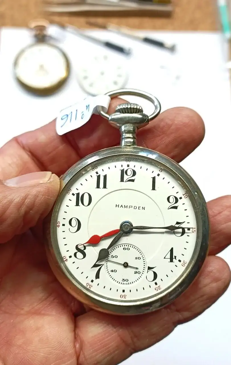

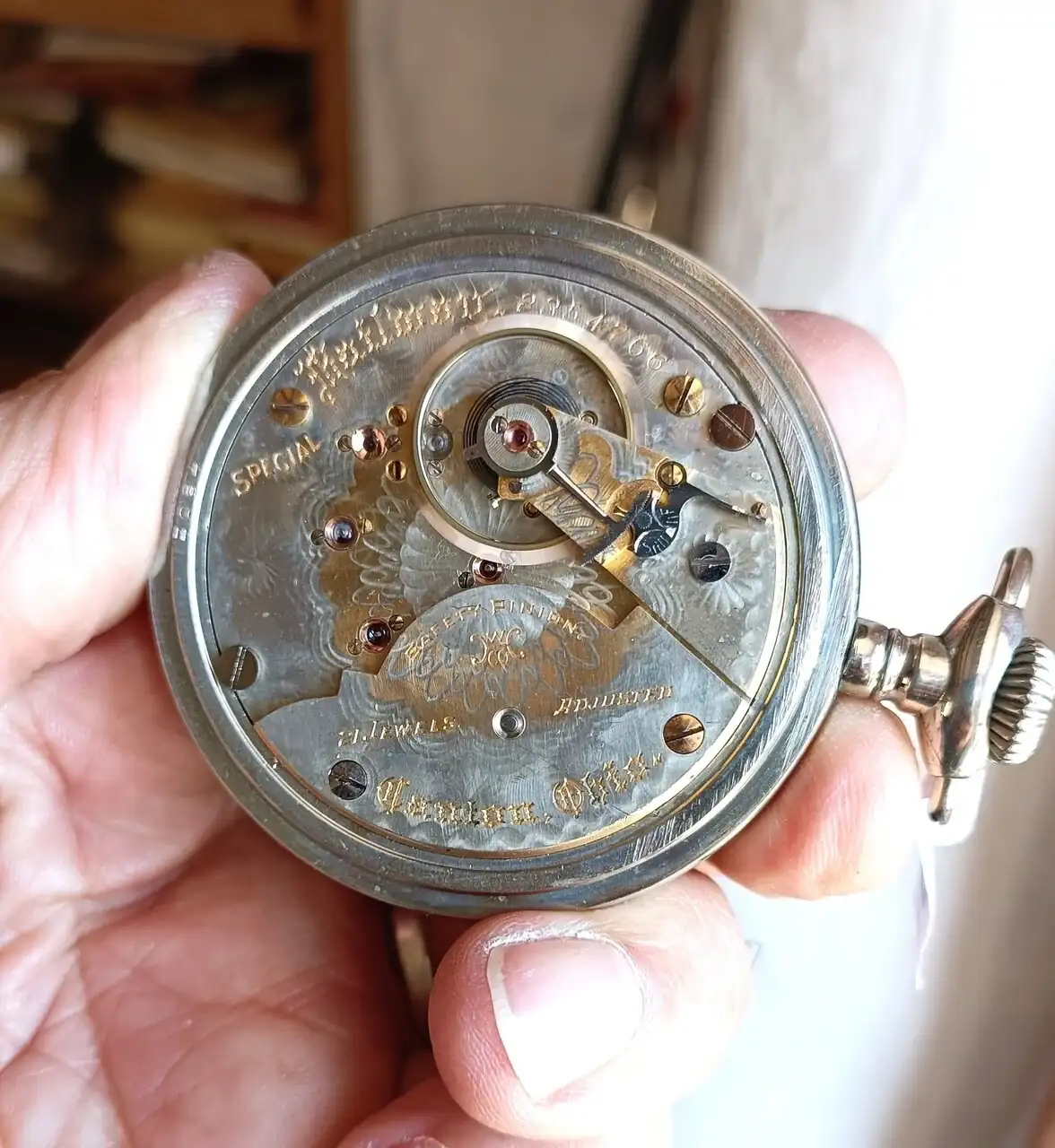

Buenas tardes de nuevo a tod@s.
Hoy voy a traer aquí un reloj muy atractivo, uno de los que más me gustan de mi colección. Por un lado se trata de un legítimo reloj de ferroviario, es decir, de una pieza de exquisita manufactura y gran calidad. Y por otro tiene una característica un tanto curiosa, que es el hecho de poseer dos agujas horarias.
Los relojes de ferroviario fueron la cúspide de la relojería mecánica norteamericana, y cumplían especificaciones estrictas emitidas por las grandes compañías ferroviarias, cuyos empleados debían portarlos (y pagarlos de su propio bolsillo, por cierto).
Todos ello debían cumplir unas mínimas condiciones, entre las cuales:
- Open face (tipo Lepine)
- Tamaño S16 o bien S18
- Un mínimo de 17 rubís
- Ajustado al menos por 5 posiciones
- Ajustado por variaciones de temperatura entre 34 y 100 grados Fahrenheit
- Tener regulador micrométrico
- Puesta en hora por tirete bajo el bisel roscado
- Esfera de color blanco con número arábigos en negro
La competencia fue muy fuerte entre las grandes manufacturas (Waltham, Elgin, Hampden, Hamilton, Illinois) por el prestigio que emanaba de ser aceptadas por una de las grandes líneas ferroviarias, y el tirón comercial que ello representaba, y por lo tanto se volcaron en la producción de piezas de gran calidad y precisión.
La unidad que traigo hoy aquí se utilizaba en aquellas líneas de largo recorrido, en cuyo trayecto se cruzaba a otro uso horario. El maquinista o interventor podía así saber tanto la hora de la estación de partida como la de destino.
FICHA DE RELOJ nº 266​
RELOJ LEPINE S18 DE FERROVIARIO, HUSOS HORARIOS. RELOJ INUSUAL.
Hampden Watch Co. Canton, Ohio (USA)
En la esfera:
- HAMPDEN
En el lado interior de la tapa posterior:
- El logo de PHILADELPHIA WATCH CASE CO. en cinturón circular con una corona en el centro.
- SILVERODE (el material de la caja)
- El número 387087, número de serie de la caja.
- Una única “firma”
En el movimiento:
- SPECIAL Railway
- El número 2354766, número de serie del movimiento
- SAFETY PINNION
- 21 JEWELLS ADUSTED
- Canton Ohio
- El logo de Hampden, Una H con la W arriba y CO abajo.
- F y S en la escala de ajuste del índice del regulador de marcha.
- En el lateral plano de la caja, al lado del movimiento, los números 7087 que se han marcado doble, correspondientes a los 4 últimos números del número de serie de la caja.
FUNCIONES
Reloj horario con segundero a las seis, dos agujas para husos horarios
DATACIÓN HISTÓRICA
1907, de acuerdo con los registros de la marca
MOVIMIENTO
Model 3 Special Railway S18, 21 rubís en chatones de oro. Volante bimetal partido, compensado por variaciones de temperatura, con tornillos de equilibrado en oro, espiral Breguet, regulador de marcha con ajuste micrométrico. Movimiento redondo de platina completa, remonte por la corona y puesta en hora por tirete bajo el bisel frontal, todo ello de acuerdo con las especificaciones de los relojes de ferroviario.
El movimiento marcha a la perfección y mantiene la hora.
Caja de tipo Lepine S18 de Silverode (una aleación de níquel, cobre y cinc), completamente lisa y funcional, sin adornos. Tanto la tapa posterior como el bisel del cristal son roscados para evitar la entrada de polvo. Cristal mineral original grueso con un suave abombamiento.
Esfera de porcelana sobre metal, en color blanco con doble hundimiento, números arábigos gruesos en negro para la esfera principal, con una auxiliar exterior en pequeños números rojos para los minutos, segundero a las seis.
Agujas de acero pavonado de pica fuerte. Segunda aguja horaria unida a la primera con una separación de una hora, en color rojo, de manera que si una marca las ocho, por ejemplo, la otra marca las nueve.
HISTORIA
Adquirido a un coleccionista local de Consell, año 2022.
NOTAS
Legítimo y auténtico reloj de ferroviario de una de las cuatro grandes manufacturas de prestigio en USA, prácticamente perfecto de caja, esfera y maquinaria, funcionando a la perfección.
Este reloj tiene el atractivo, más bien escaso, de poseer la segunda aguja, que da la hora en un huso horario contiguo.
Estos relojes eran utilizados en las líneas de largo recorrido donde durante el trayecto se cambiaba de uso horario. El maquinista o el interventor podía así utilizar una de las agujas para el horario de la estación de partida, y otra para la de destino.
A pesar de tratarse simplemente de dos agujas unidas entre sí, y no haber complicación mecánica alguna, estos relojes fueron utilizados en su momento y ahora alcanzan precios elevados.

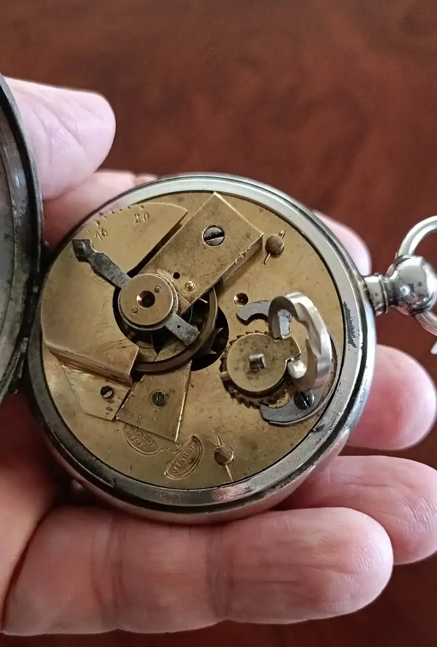

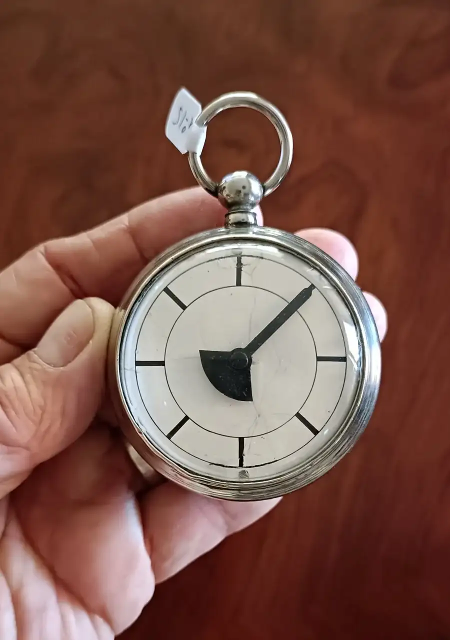

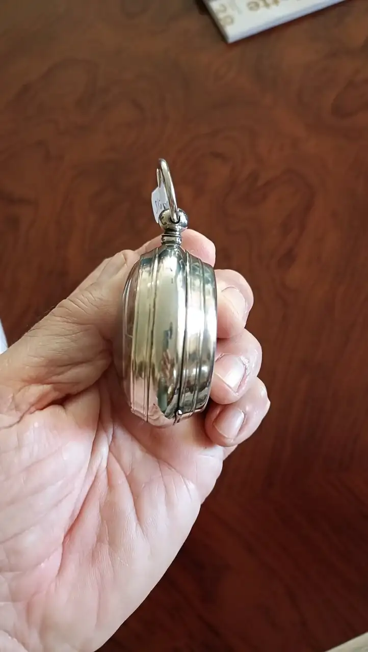

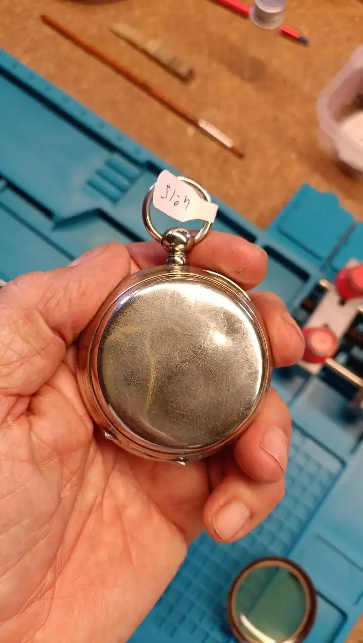

¿QUÉ ES ESTA COSA, POR FAVOR?
Buenos días de nuevo a todos.
Hoy os presento aquí una pieza de lo más curiosa.
Tiene forma y aspecto de reloj de bolsillo, una sola aguja y ocho divisiones en la esfera. No tiene mecanismo de arranque y paro. Se le da cuerda y se pone en marcha hasta que la agota, y ya está. La aguja, que marcha a saltos, completa una vuelta cada cuatro segundos, es decir, da ocho saltos de 1/2 segundo cada uno. Lo compré sin saber lo que era, pero con la intuición de que era algo raro e interesante. Ha estado en mi poder durante bastante tiempo, y de vez en cuando he retomado la búsqueda, pero sin lograr averiguar nada, nunca, de su origen o su función. Nada en internet. Nada en mi bibliografía. Nada cada vez que he consultado a relojeros profesionales o compañeros de afición.
Finalmente, hace relativamente poco tiempo apareció a la venta en internet un aparato prácticamente igual, del que el vendedor tampoco sabía lo que era. Probando suerte una vez más, escribí un correo al vendedor. En el le pedía, si fuera tan amable, que preguntara a la persona que lo adquirió si sabía lo que había comprado y... ¡bingo! ¡Lo sabía!
Adjunto unas fotos del "reloj" para daros la opción de probar suerte en su identificación antes de leer la ficha que os va a aclarar el misterio. :)
Venga me tiro a la piscina que ya va haciendo calor... 🏊‍♀️
Yo digo que es un metrónomo antiguo con el que medir los tiempos en la musica.
