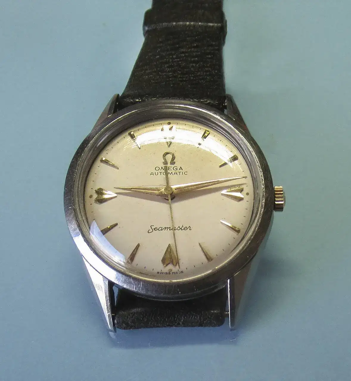

¡Buenos días otra vez!
Todo empieza allá por el 19 o 20 en que apareció una barata caja Omega por la bahía con su famosa inscripción en el interior del fondo en varios idiomas (incluido el español) que advertía de "ponga junta en el fondo". Esas cajas son escasas y caras (bueno hoy todo es caro en este mundillo) y la compré sin saber siquiera a que movimiento correspondía aunque con una atinada sospecha de a que serie. Ha dormido mucho tiempo en la caja de fornituras.
Este verano, mientras hacía unas compras en Aracena, entré en un compro-oro que me topé y compré, previo el correspondiente regateo, una máquina Omega 471 la que ya allí mismo vi que estaba mutilada. Pero esas adversidades son las que dan vidilla a esta afición. Se comprende que el reloj dejó de funcionar en automático porque se rompió el eje de la masa oscilante (esto es una pura suposición mía al verlo roto) y el dueño lo llevó a reparar al relojero de turno. Éste al ver el estropicio y no poder solucionarlo, no es fácil ni barato, lo comunicó al dueño con la famosa frase "esto ya no tiene solución barata, encontrar la pieza rota es difícil y caro" y, ante ello, el dueño decidió que lo llevaría a vender con la también consabida frase "móntamelo todo otra vez que lo voy a vender".
NUNCA se debe decir eso a un "manitas de relojería" porque lo que hizo fue que "distraidamente" se olvidó de colocarle el piñón de canto, la báscula, la rueda de horas y, como ya he dicho, con el eje de masa roto. Bueno, la rueda de horas y la tija es posible que se perdieran en el compro-oro.
Así que aquí tienen ustedes a un valiente en busca de piezas para un 471, a saber: agujas, esfera, tija, corona, rueda de horas, piñón de canto, báscula, eje de masa oscilante, piñón del segundero que está roto muy corto ..... y el sursum corda.
Pues todo ha aparecido; solo que el coste del "relojillo" ha pasado de 30 eurillos iniciales a 200. Pero me ha tenido entretenido mucho tiempo y eso también vale dinero ¿o no?.
Casualmente por la bahía apareció un viejo conocido que vendía un lote de piezas de este movimiento, entre las que estaban varias de las necesitadas y algunas más sobrantes, pero a un precio muy, muy competitivo. También, en Alemania, apareció la esfera y las agujas horaria y minutera que ha sido lo más caro y, encima, la esfera era pelín grande con lo que tuve que rebajarla algo más de medio milímetro para entrar en su alojamiento. Tijas ya había comprado dos en Italia que siempre es bueno que sobren. Y el piñón del segundero, diminuta pieza donde las haya y más cara que nadie, no he tenido que comprarlo. Mi amigo Ángel de la guarda, o mi relojero de cabecera, tenía por allí un segundero de aspecto como los Omega pero con el cañón muy largo, como casi tres mm, y el ojo chico por estrecho, cosa que se soluciona con un escariador diminuto que ha hecho su función perfectamente. Hasta su color dorado va a juego con las agujas y esfera, quizás un pelín largo, por delante y por detrás, pero así se queda. Y sino vean ustedes el resultado
Ver el archivos adjunto 2732153

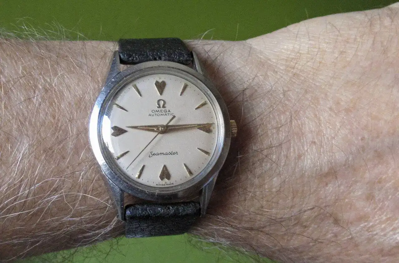

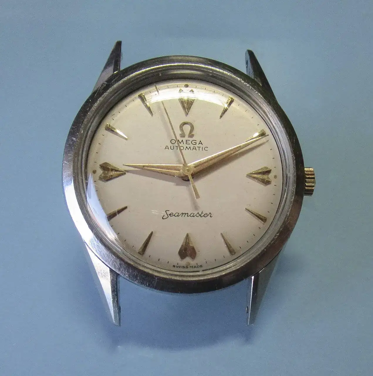

Os dejo ya unas vitas más con correa y en la mano. No podían faltar
Ver el archivos adjunto 2732155
Ver el archivos adjunto 2732156

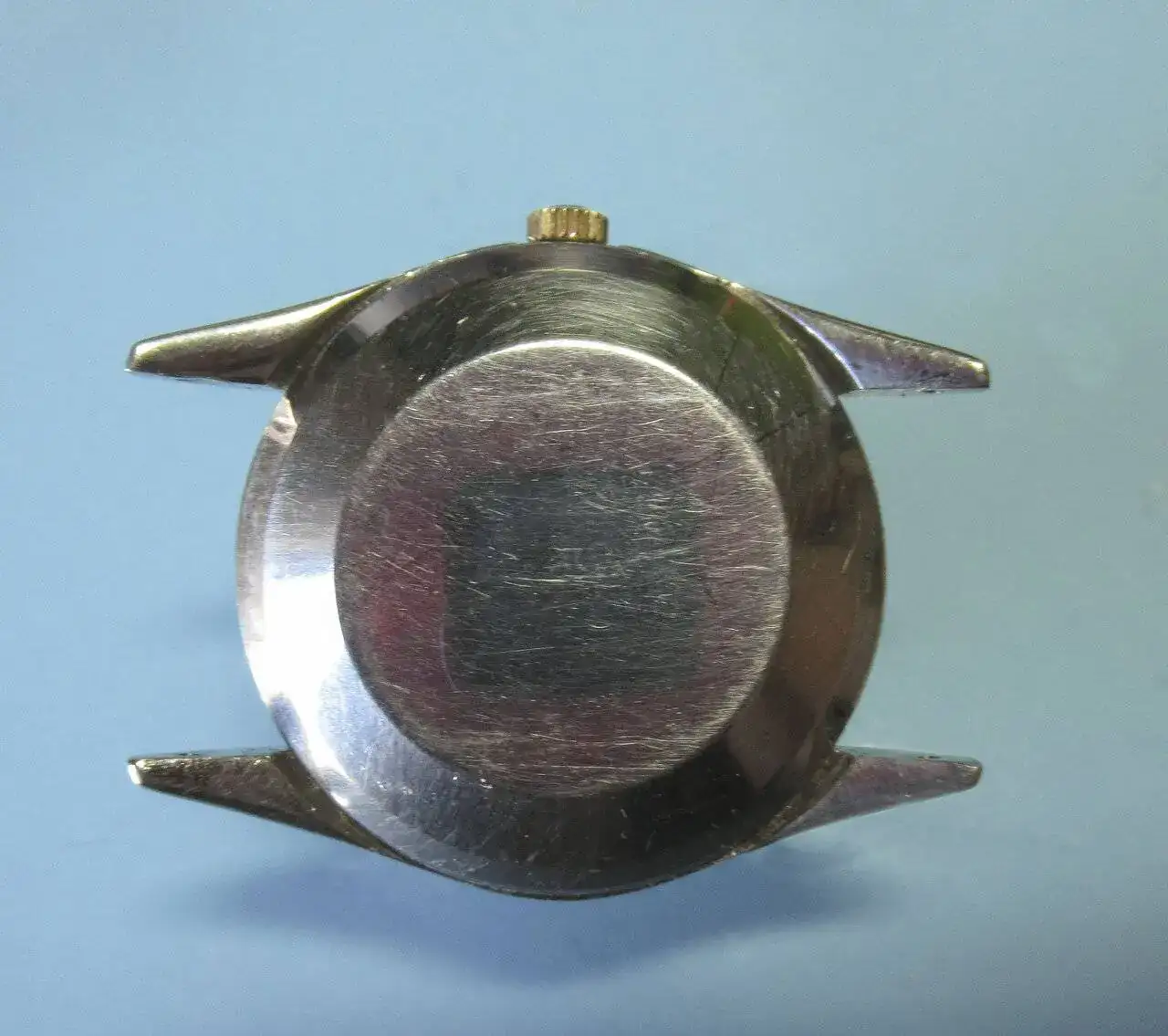

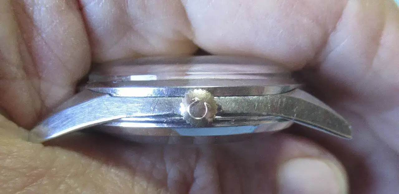

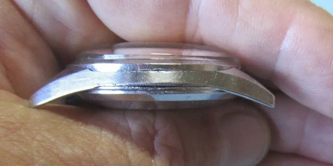

Su fondo y costados
Ver el archivos adjunto 2732157
Ver el archivos adjunto 2732158
Ver el archivos adjunto 2732159

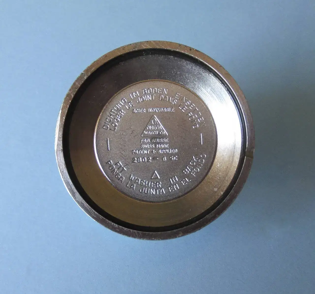

El fondo por su interior
Ver el archivos adjunto 2732182

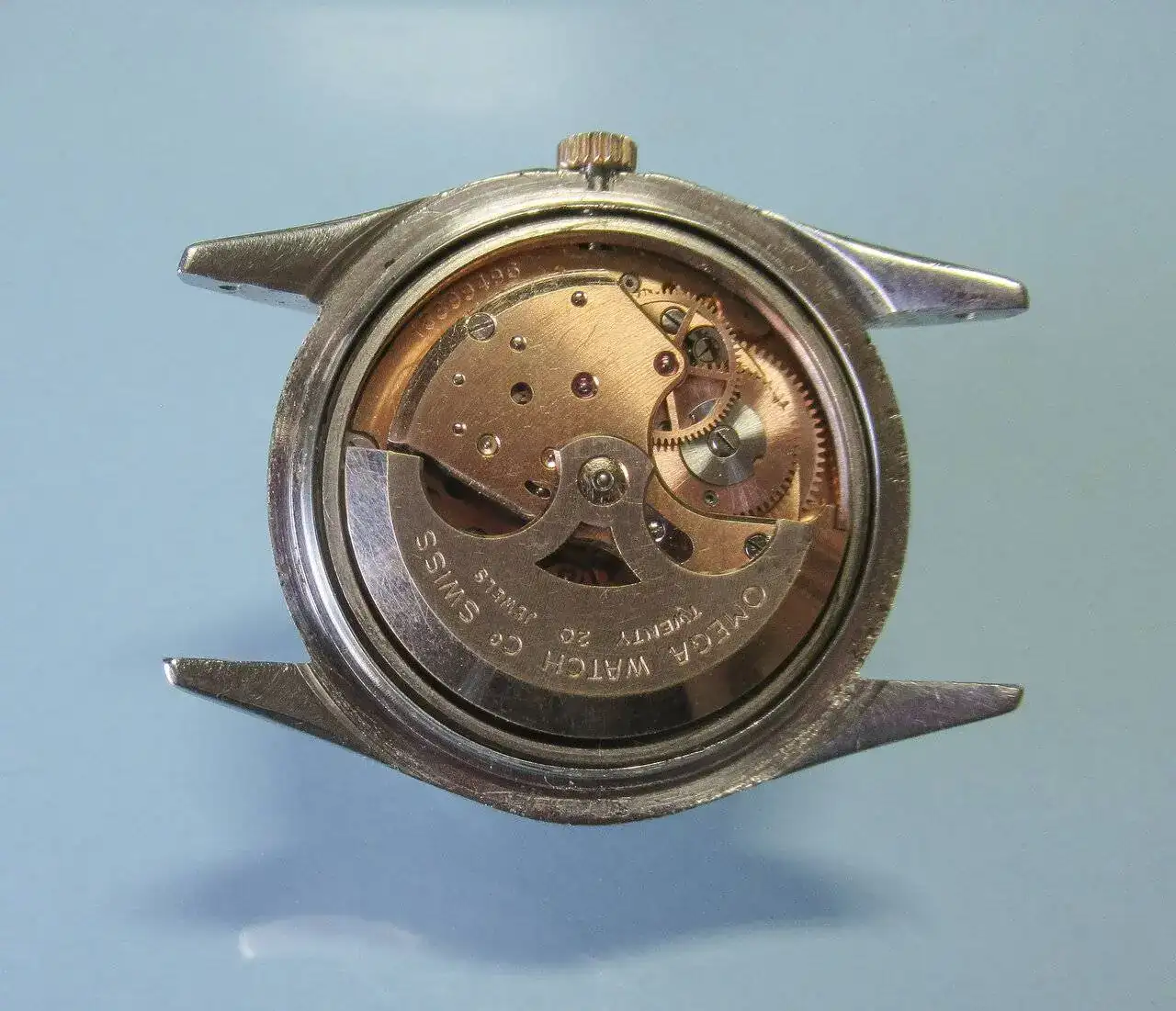

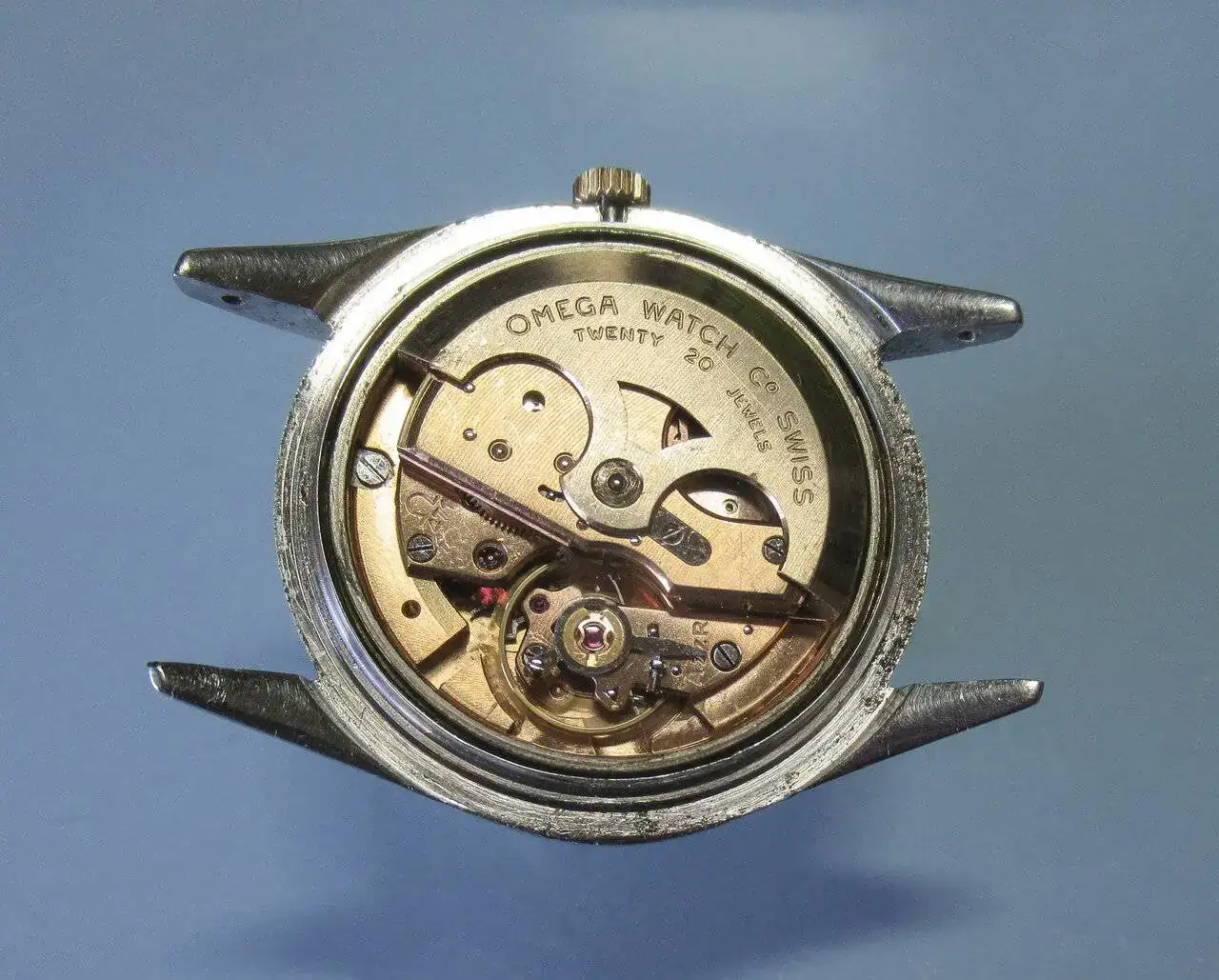

Y su corazoncito
Ver el archivos adjunto 2732160
Ver el archivos adjunto 2732161

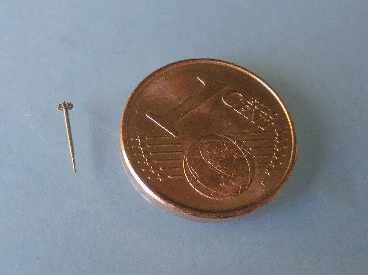

PS.- Esto es un piñón de segundero y este es grande porque es de un 28X. ¿Puede "eso" valer 60 euros?
Ver el archivos adjunto 2732206
