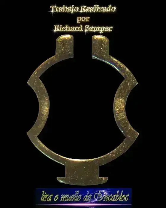

EL MUELLE DE ANTICHOQUE
Es una parte del antichoque, fabricada en metal y si miramos el antichoque de arriba hacia abajo es la primera pieza que sale a relucir, es una pieza a manera de resorte y de sostén retenedor flexible. Tiene en el ámbito relojero un sin número de nombres, algunos le llaman resorte de incabloc y es importante recalcar que el nombre más acuñado es “lira”. Son muchos modelos de muelle de antichoque, les invito a ver en la imagen subsiguiente la lira de un sistema antichoque incabloc.
Ahora les invito a contemplar una imagen, en ella hemos destacado la lira instalada; les comento que esta imagen no es mía, yo solo le coloqué la línea y la palabra Lira. Veamos la imagen de abajo.
La estabilidad en reposo la proporciona este muelle en forma de lira, de manera que en los choques inofensivos que son la mayoría durante el funcionamiento diario no actúa pero a partir de los choque mayores de 30 gramos, reacciona.
El conjunto actúa como un cojinete rígido. El recentraje después de un golpe es tan rápido que no se puede constatar la desviación más mínima.
La función que cumple la lira es mantener después de un choque a todos los elementos en su sitio.
Es la parte del antichoque (incabloc) que impide que la estructura de cuatro piezas se desarme, a su vez la lira es una pieza movible además de removible.
La lira se sujeta en el porta lira que son dos promontorios en el diseño del boque.

Las liras se fijan a manera de bisagra, para lo cual tienen unas asas o patas que les permiten sujetarse de una sección de alojamiento del bloque, por ejemplo la de incabloc tiene una parte que va embutida y dos patas que son flexibles para facilitar la remoción de la lira o el desarme del dispositivo. Les invito a recordar la imagen de abajo.
Las extremidades flexibles son dos asas o tentáculos que se fijan a una sección del bloque del antichoque y están divididas por un espacio, dicho espacio recibe el nombre de corte o ranura y gracias a ese corte o ranura, las extremidades poseen flexibilidad, dicha flexibilidad de estas extremidades son la clave de la “remoción” de la lira. Les hago un comentario; cuando decimos “remoción” nos referimos a mover la lira de tal forma que sea de un solo extremo (de las extremidades flexibles) de tal forma que así podamos sacar la piedra de contrapivote y la de agujero con su respectivo chatón autocentrante; cuando decimos “extraer” la lira, se refiere a sacar por completo la lira, o sea de ambos extremos tanto de las extremidades flexibles como de la cola desanclado las arbotantes de anclaje; en el caso del incabloc para poder extraer la lira hay que sacar el bloque.
Para remover la lira del antichoque es decir sacar las extremidades flexibles de las entradas de anclaje del bloque lo primero que hacemos es apelar a mover hacia el centro una de las extremidades (reduciendo el tamaño de la ranura) con la paleta de un destornillador; primero sacamos una extremidad luego de que salga dicha extremidad de la sección de anclaje del bloque del antichoque sacamos la otra de la misma manera pero con un poco más de cuidado porque se nos puede perder la piedra contrapivote. En la imagen de abajo les coloco un ejemplo de cómo se saca las extremidades flexibles de las entradas de anclaje del bloque.
La otra extremidad flexible es el mismo procedimiento lo único diferente es que como el dispositivo queda sin que lo sujete el muelle entonces puede suceder que salga y se pierda, razón por la cual les sugiero que le coloquen la paleta de otro destornillador encima de la piedra contrapivote para que no tengamos problemas. Les invito a ver la imagen de abajo.
Nótese que en la imagen de arriba las extremidades flexibles se encuentran libres, es pues en este punto en que podemos abrir el incabloc apelando la característica de bisagra que tiene la lira. En este momento la lira o muelle de incabloc se encuentra sujeta solo de un extremo por las arbotantes de anclaje, les invito a ver la imagen de abajo para ver algo específico que nos ayudará a dar a entender cómo se sujeta de un solo extremo.
