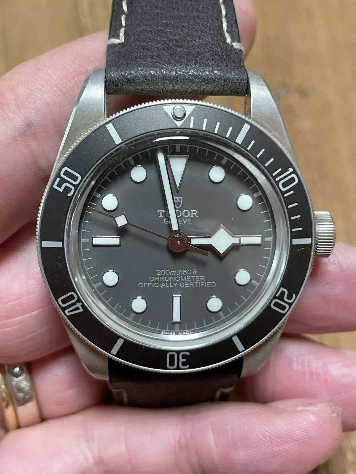

Tengo una gamuza especial para limpiar plata que me dio hace tiempo mi relojero habitual, y ni la he estrenado. Mañana haré alguna prueba en la parte trasera y ya os mostraré resultados.
Lee la cita que me hace el compañero @lookjapan , es importante.
Un cordial saludo y gracias 🙂

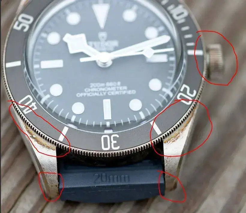

Pues, no era mi intencion de crear polemica o algo asi, pero en la presentacion hemos hablado arriba abajo sobre este tema y Tudor dicho que esto no pasa con su plata especial.
Otra question es, legusta esta "patina" en un color entre marron y amarillo, pues a mi no, me parece feo.

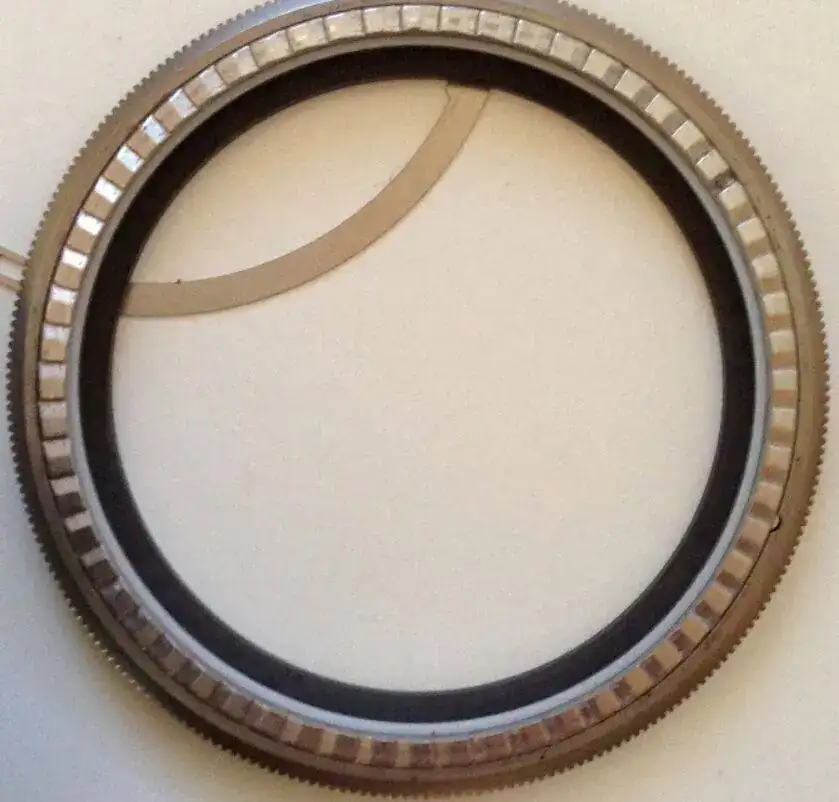

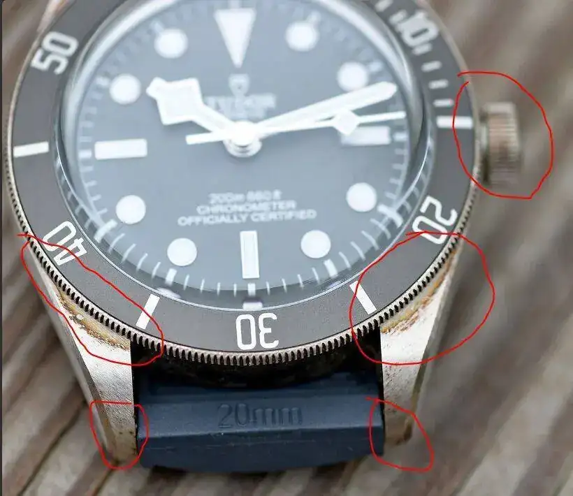

Todos las fotos de diferentes personas tienen las problemas donde esta muy cerca alguna pieza de acero. La corona tiene la rosca de acero en ambos partes, corona y caja, el bisel por dentro tiene el mecanismo de los seisenta clacks en acero, y en las asas esta el pasador de acero.
Se puede observar, lo peor es abajo del bisel. En este sitio, con temperatras ideal y dificil salida de la humedad y del aqua, es lo mas visto. Entonces esto no es patina, es un tipo de corrosion.
Para limpiarlo bien en esta zona, tienes que quitar el bisel, porque no llegas por donde sale la corrosion.
Ver el archivos adjunto 2295484

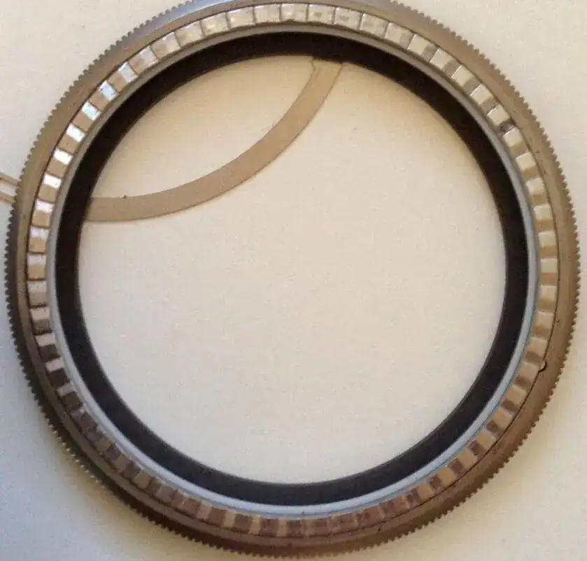

Aqui esta la rueda con los dientes en acero del bisel en un bronce, pero seguro es el mismo en el reloj de plata:
Ver el archivos adjunto 2295480

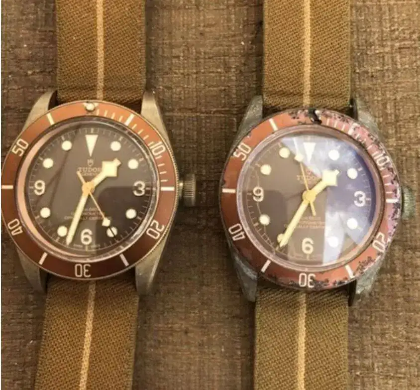

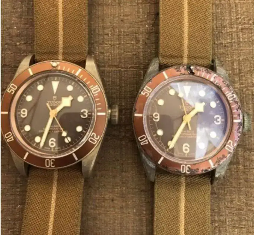

Nuestro amigo #Tazio Nuvolari lo conoce este problema de las puertas de algunos Alfa Romeo de epoca y de otros coches italianos. Los marcos de las puertas son de acero y estan cubiertos o chapados con aluminio. Justo donde se tocan estos materiales, el aluminio con los anos empieza hacer agujeros, se deshace. Este fenomeno se llama corrosion de contacto de dos metales que no van bien juntos.
Para mi no hay ninguna duda, que esta aleacion de Tudor lleva aluminio, ponen en la parte trasera AG 925 AL. AG es plata 925 y AL es aluminio, digan lo que digan.
Tambien con los relojes de bronce tienen un problema similar, ya conocido y demonstrado. Bronce come el insert del bisel en aluminio, cuando tiene contacto con aqua salada. No muy favorable para un diver. En la piscina con el cloro no pasa nada, lo probado con el mio un verano todos los dias.
Ver el archivos adjunto 2295479
Aqui hay unos comentarios interesantes creo:
Resulta, o mi conclusion personal es. los materiales de TUDOR son buenos sin ninguna duda, pero no lo han estudiado hasta el final, que pasa cuando estan juntos en un reloj.

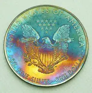

Ejemplo de patina formada por muchos años en plata pura, en plata esterlina en dos meses, si no hay un error en la aleación, lo veo complicado, en mi opinión o lo han hecho aposta o lo han metido en lejía por accidente, que se pondría negro no marrón, o hay algún tipo de fallo en la aleación, normalmente se alea con cobre, pero veo que un compañero a puesto que es posible que tenga aluminio.

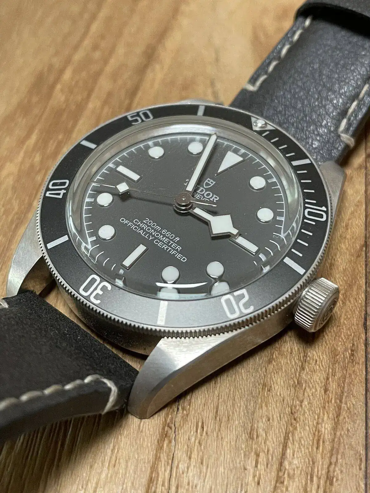

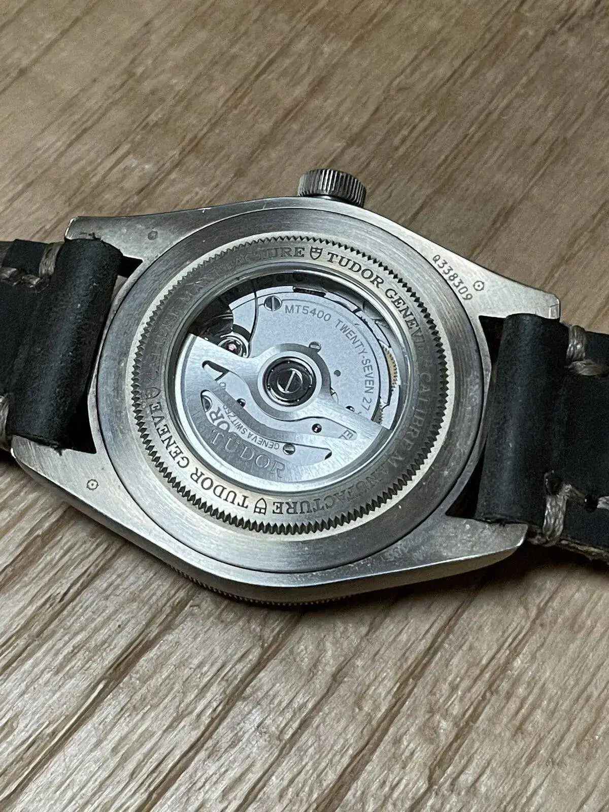

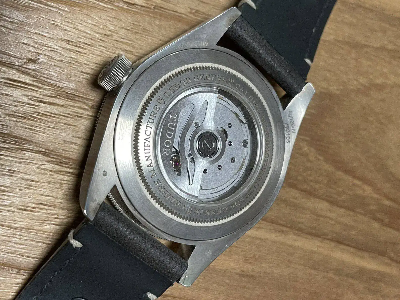

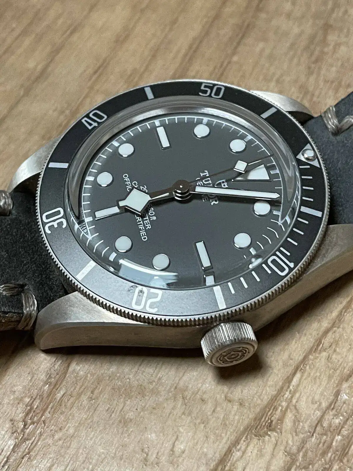

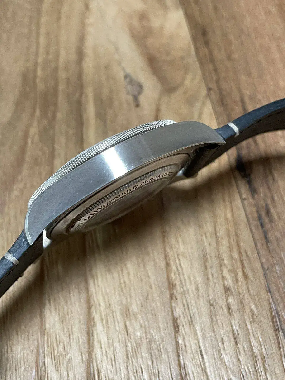

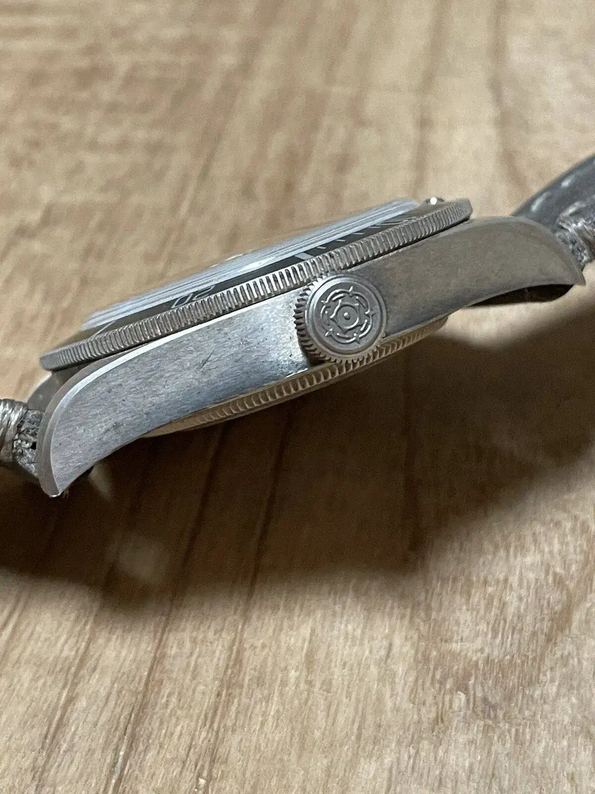

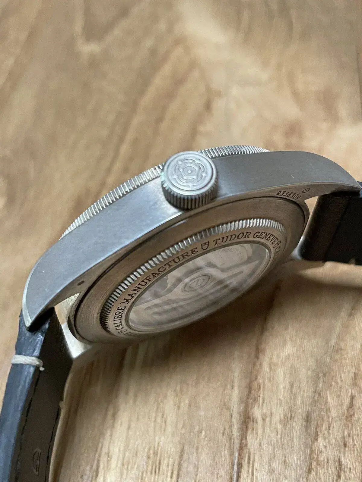

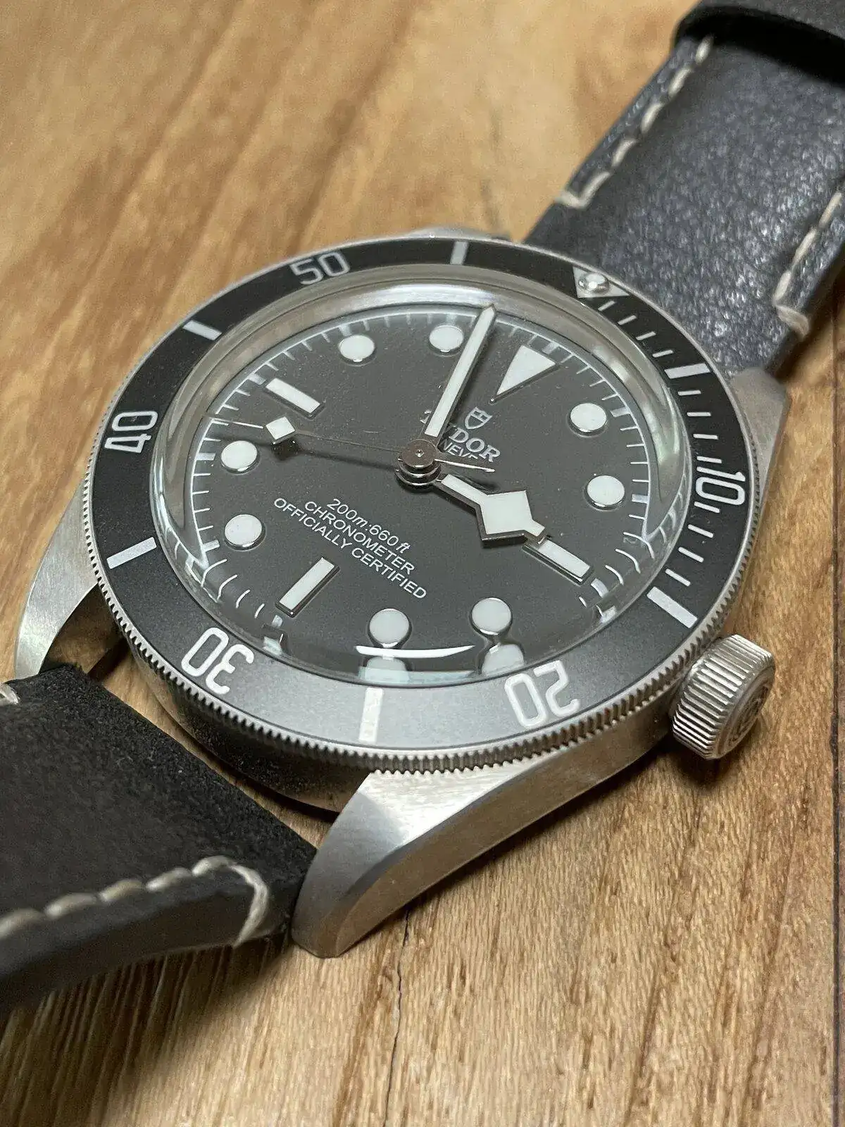

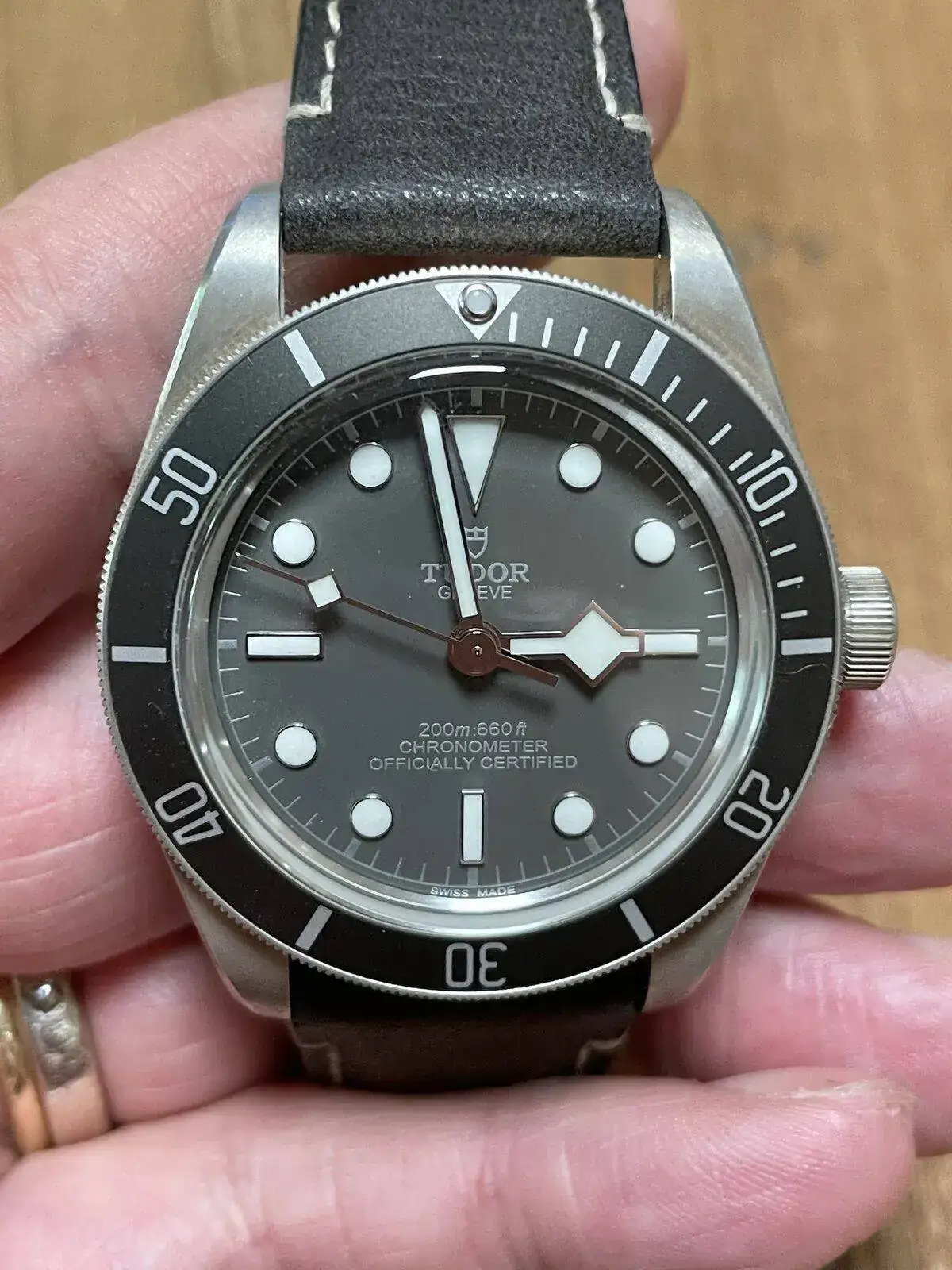

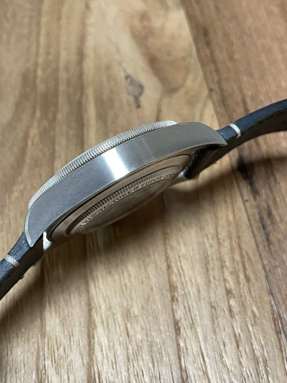

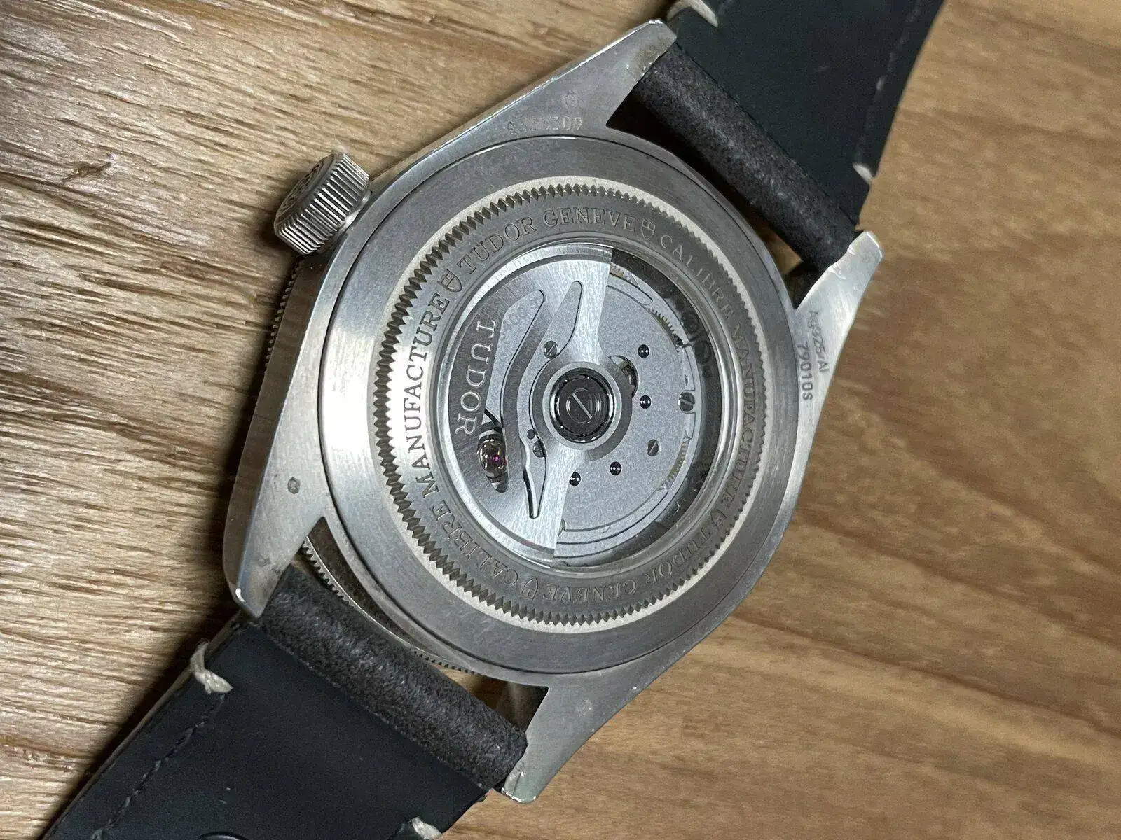

Buenas tardes,
Os dejo unas fotillos después de pasarle muy suavemente y no más de 3 minutos la gamuza especial para plata que os comenté:
A ver qué os parece.
Salud !

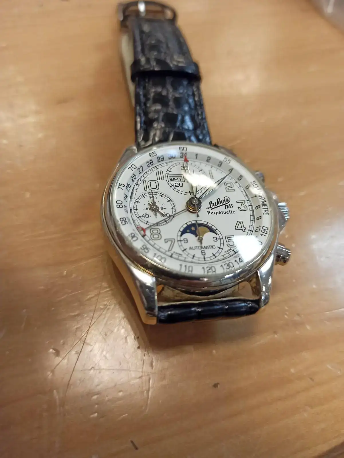

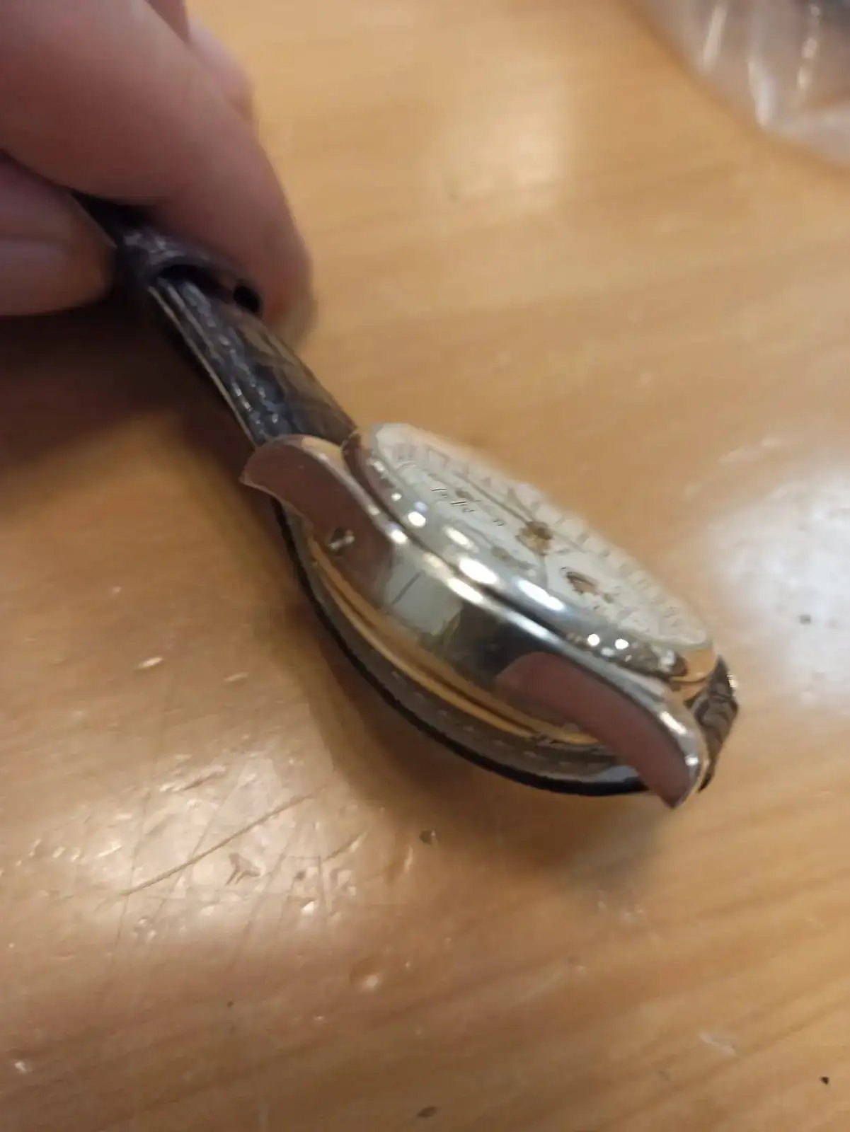

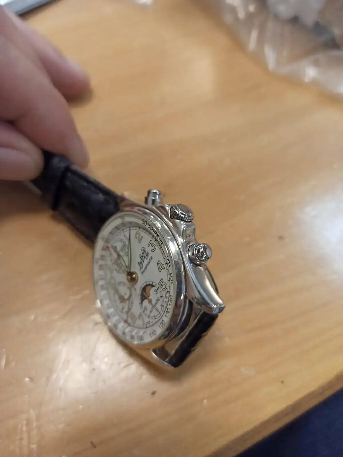

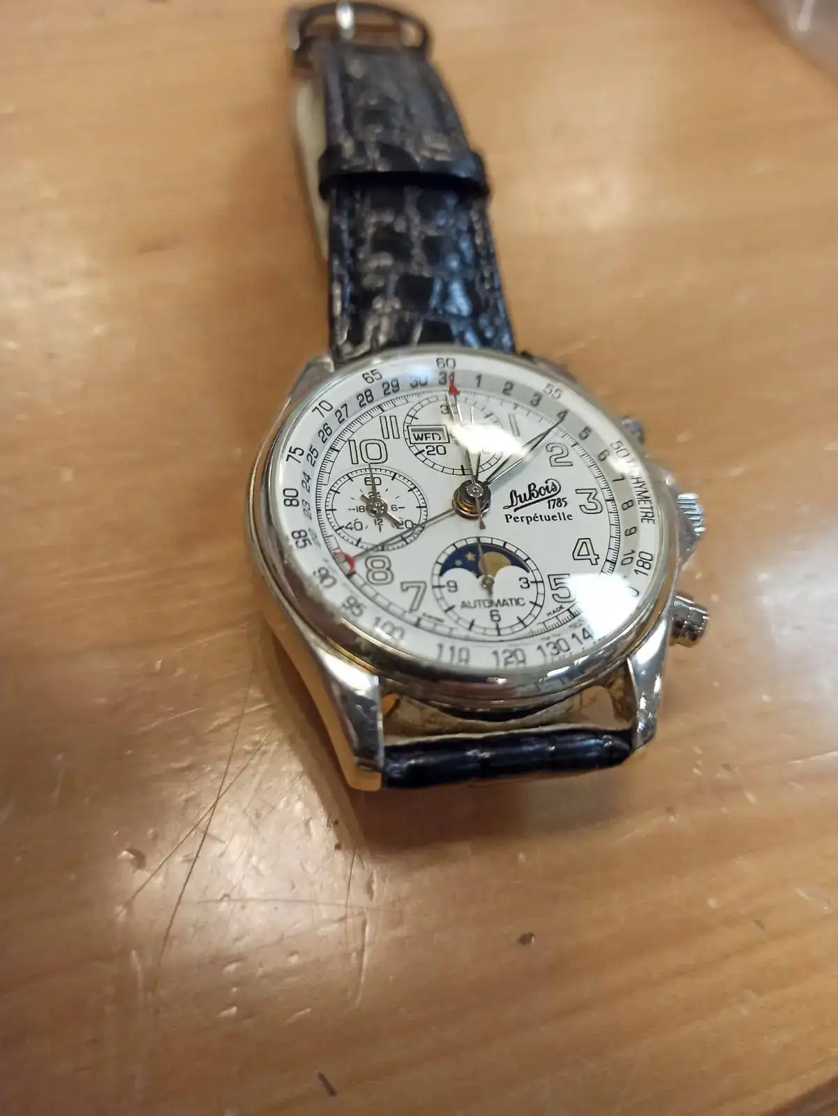

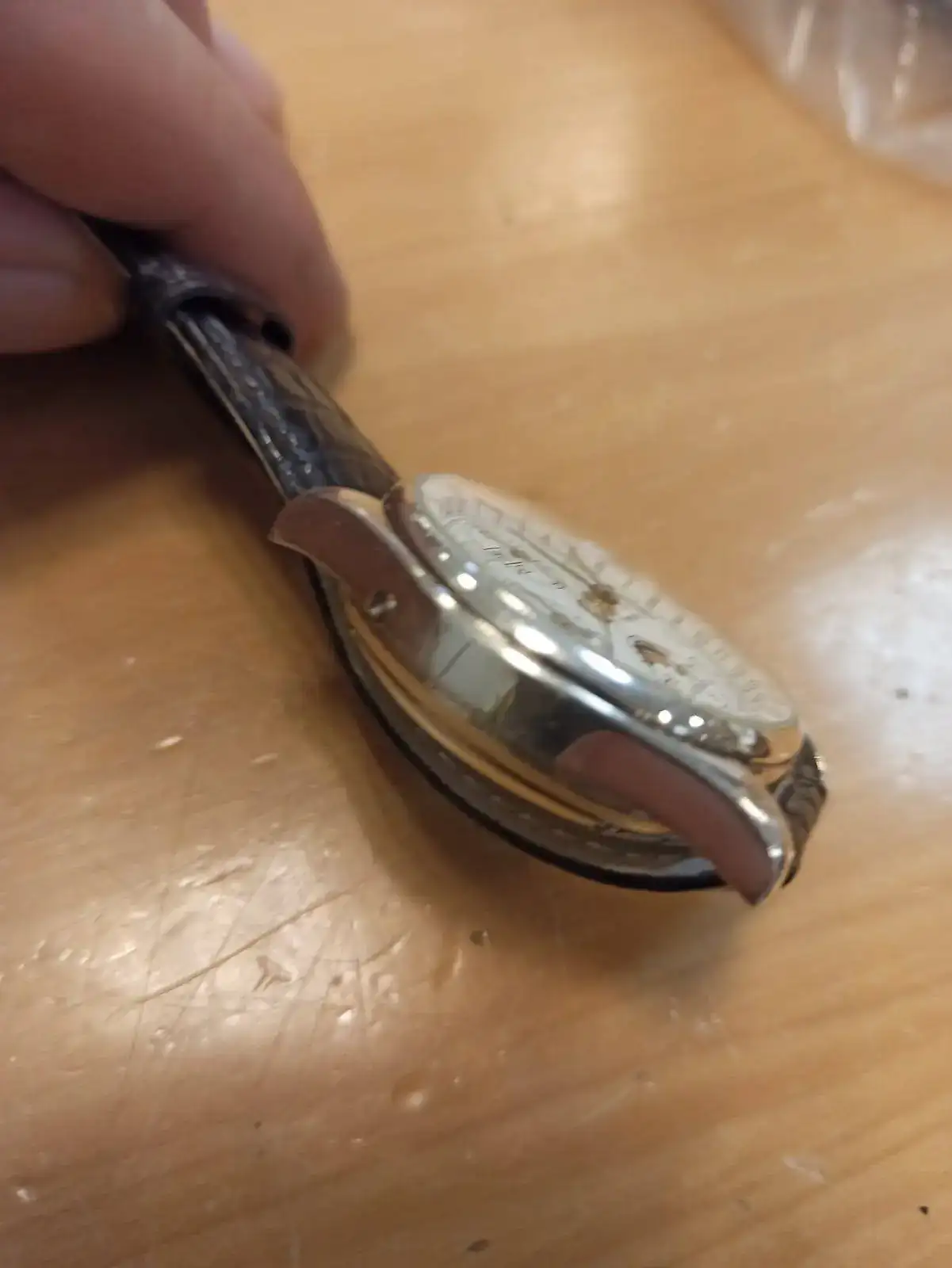

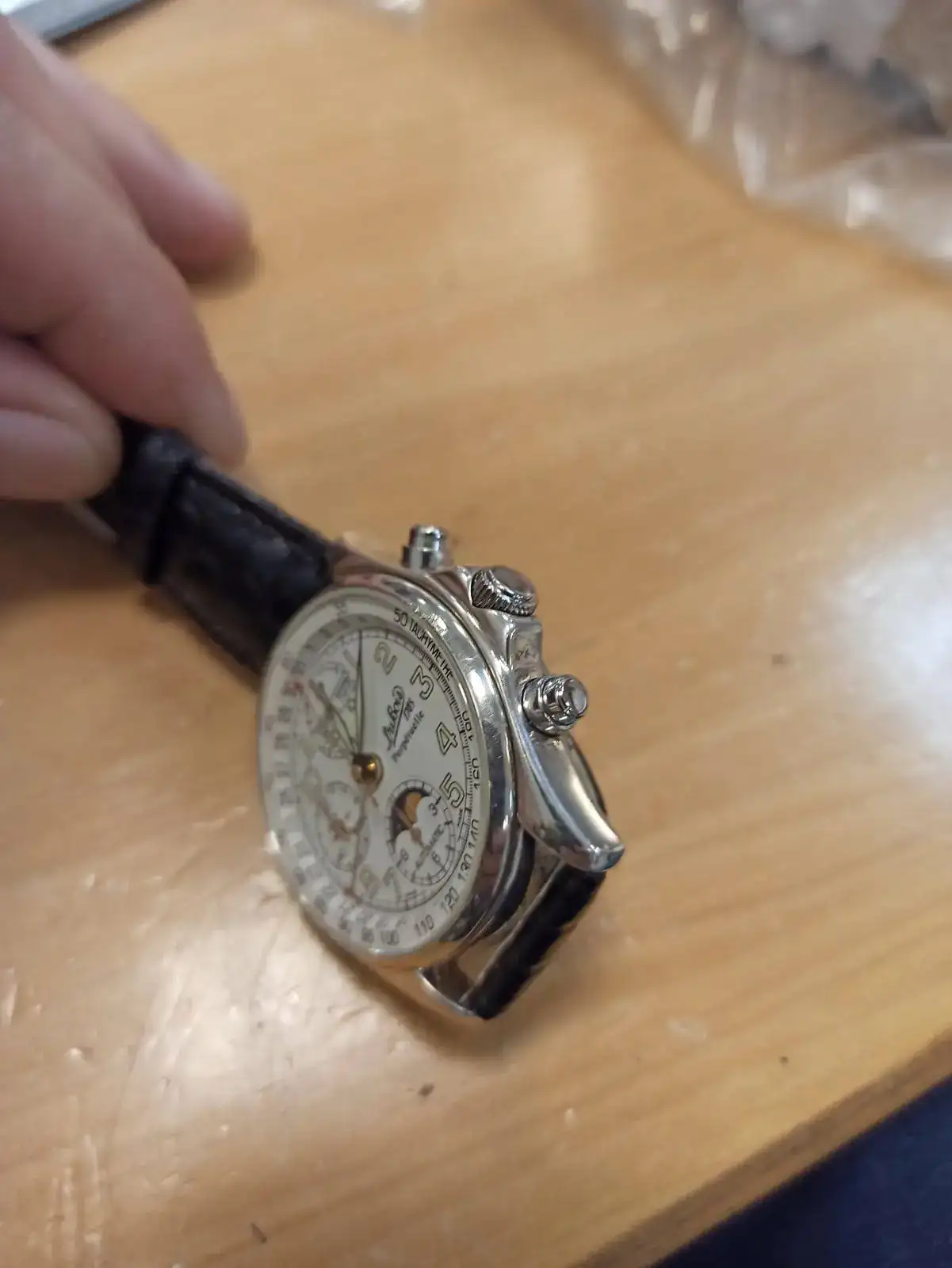

Reloj de plata 925 reparado y pulido hace 5 años por Dans, se le ha caido al suelo y me lo vuelve a traer, con uso y sin haber tocado la caja desde entonces... jajajaja
Cousa de meigas!

eso es para reclamar, no me jodas
Cousa de meigas!
¿Qué medida tiene ese reloj, Jacobo?
Es chulo...

Eso se llama corrosión galvánica de toda la vida, es de primero de materiales.
La verdad me sorprende mucho que Tudor no lo hubiese tenido en cuenta sobre todo cuando hay métodos para prevenir este tipo de corrosión cuándo se combinan metales, incluso si va a haber un electrolito de por medido como es el caso siendo relojes de submarinismo... pero bueno viendo en la imágenes del Tudor bronce parece que no lo pensaron demasiado, de hecho hace tiempo ley sobre la corrosión que sufría el bisel de aluminio en el Tudor bronce.
Tudor es una de mis firmas favoritas pero que no se tengan en cuenta cosas tan básicas y tan determinantes como son los materiales en un reloj...
