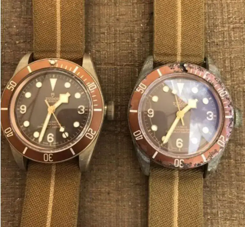

A ver que la plata se oscurece y cambia su aspecto, parece saberlo todo el mundo , menos Tudor...
El tema es que ellos lo que venden , es que es " una aleación secreta " la que utilizan y cuyas propiedades hacen que el uso del reloj , no daña el aspecto de la caja .
Para mí eso significa que el aspecto de esa caja es inalterable con el uso, y por otro lado Tudor lo define como un reloj de submarinismo.
Yo creo que es pronto todavía , para ver realmente los efectos, por lo que no daré mi opinión , sobre las diversas fotografías que hay en este hilo, si me gustaría ver dentro de un año, imágenes de los Relojes , pero tras su uso " natural " de jornadas intensas de mar y baños , pues según lo que afirma Tudor el aspecto de la caja debería permanecer igual.

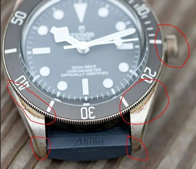

Todos las fotos de diferentes personas tienen las problemas donde esta muy cerca alguna pieza de acero. La corona tiene la rosca de acero en ambos partes, corona y caja, el bisel por dentro tiene el mecanismo de los seisenta clacks en acero, y en las asas esta el pasador de acero.
Se puede observar, lo peor es abajo del bisel. En este sitio, con temperatras ideal y dificil salida de la humedad y del aqua, es lo mas visto. Entonces esto no es patina, es un tipo de corrosion.
Para limpiarlo bien en esta zona, tienes que quitar el bisel, porque no llegas por donde sale la corrosion.

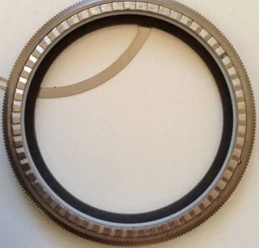

Aqui esta la rueda con los dientes en acero del bisel en un bronce, pero seguro es el mismo en el reloj de plata:
Nuestro amigo #Tazio Nuvolari lo conoce este problema de las puertas de algunos Alfa Romeo de epoca y de otros coches italianos. Los marcos de las puertas son de acero y estan cubiertos o chapados con aluminio. Justo donde se tocan estos materiales, el aluminio con los anos empieza hacer agujeros, se deshace. Este fenomeno se llama corrosion de contacto de dos metales que no van bien juntos.
Para mi no hay ninguna duda, que esta aleacion de Tudor lleva aluminio, ponen en la parte trasera AG 925 AL. AG es plata 925 y AL es aluminio, digan lo que digan.
Tambien con los relojes de bronce tienen un problema similar, ya conocido y demonstrado. Bronce come el insert del bisel en aluminio, cuando tiene contacto con aqua salada. No muy favorable para un diver. En la piscina con el cloro no pasa nada, lo probado con el mio un verano todos los dias.
Aqui hay unos comentarios interesantes creo:
Resulta, o mi conclusion personal es. los materiales de TUDOR son buenos sin ninguna duda, pero no lo han estudiado hasta el final, que pasa cuando estan juntos en un reloj.

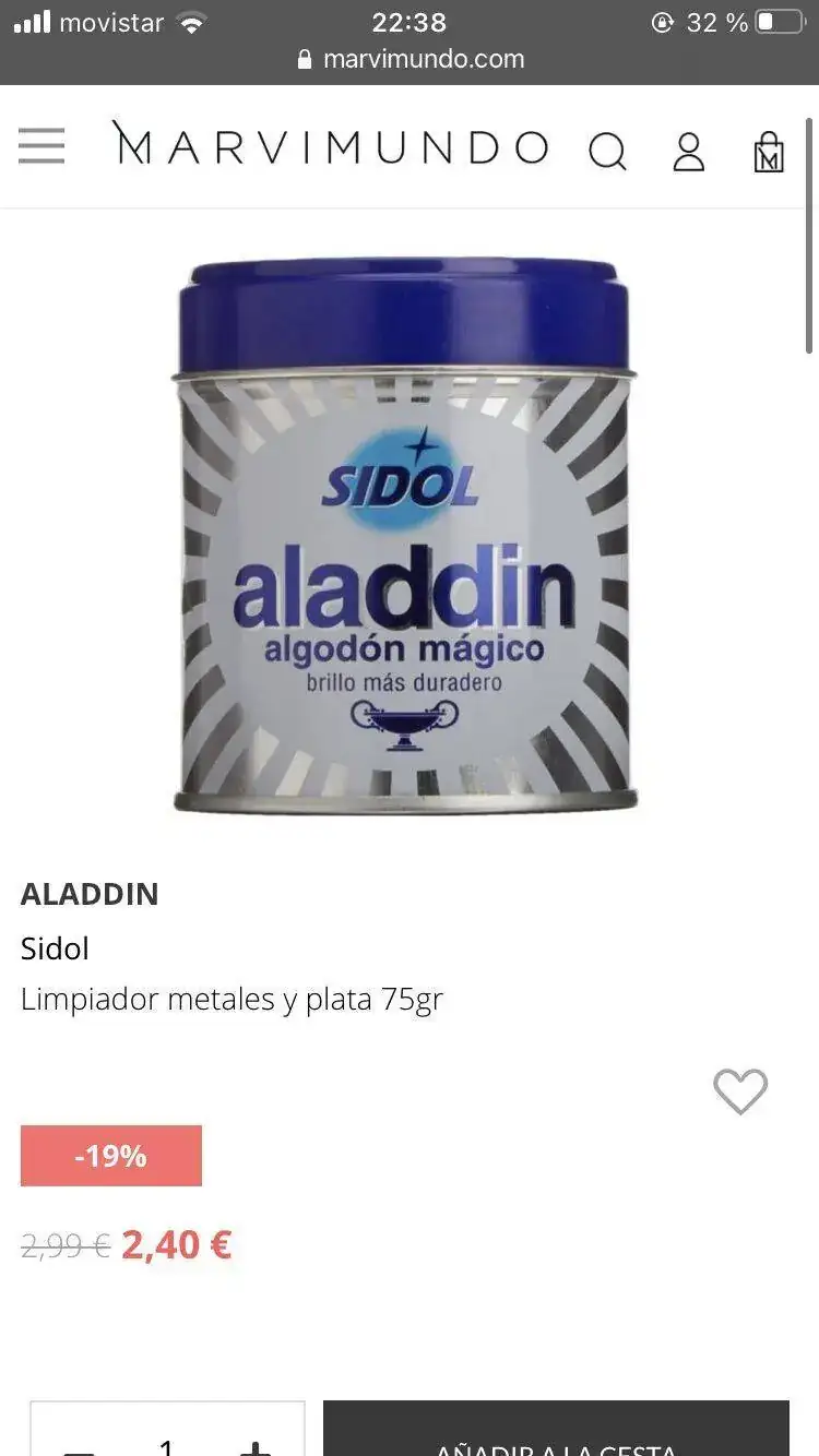

Seguramente, con algodón mágico Aladdin, se puede quitar esta pátina, pero la verdad, visto lo visto, a mí me gusta participar siempre en los sorteos de relojes del foro, pero con este no quise porque aparte de que personalmente no me gustaba demasiado, pensaba que probablemente le saldría la pátina del óxido de la plata como parece ser que pasa.
