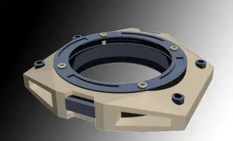

Te hago una pregunta ya que nunca he fundido nada. Por centrifugado y un buen modelo, te quedan igualmente poros? He visto piezas en zamak (como las hebillas de los cinturones) que tienen un acabado perfecto. Es cierto que están cromadas...
Te pregunto porque tengo la idea de fabricar la siguiente caja y mecanizarla tampoco es fácil.

Gracias Pedro por la respuesta. Todo apunta al mecanizado. La pieza exterior fresada con CNC y la interior torneada y terminada con láser.
De todas formas, voy a esperar y buscaré a alguien que lo pueda hacer en Europa. Pero por lo que vi, en España y Alemania los costos de enviar una pieza a mecanizar en CNC, son muy elevados.
Perdí el rastro de una gente que fabricaba cajas y otras piezas en Eslovaquia o Polonia. No recuerdo. También puede ser en China. Pero la gente que conozco y me puede conectar, trabaja con grandes cantidades. También, en el caso del titanio, a riesgo de decir una burrada, creo que Rusia debería ser una buena opción.
Quedará para mediados del año que viene.
Un abrazo y gracias, Rodo
Ver el archivos adjunto 891074
Gracias, Rodolfo
El Zamak se procesa por moldeo por inyeccion, por eso no tiene poros. Aqui hablais del moldeo por gravedad.
