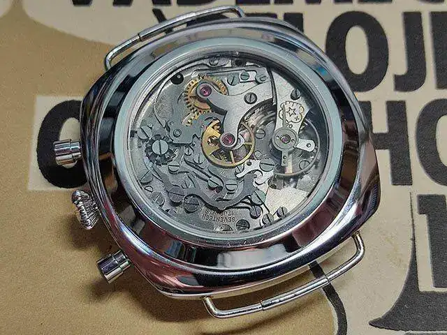

Por si alguno no lo recuerda, o no lo ha visto, hace un tiempo mostré la fabricación de un par de cajas para un crono, bueno, una más, algo a lo que ya me estoy habituando. Aquí dejo el enlace al hilo.
Aunque este hilo va a ser muy corto, os dejo otro video para amenizar un poco lo que viene.
Y ya entrados en materia. Para recordar, nos quedamos en este punto

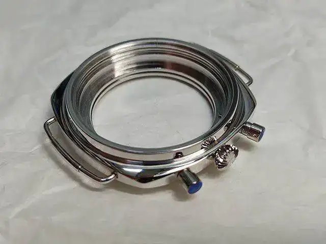

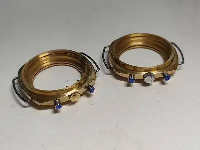

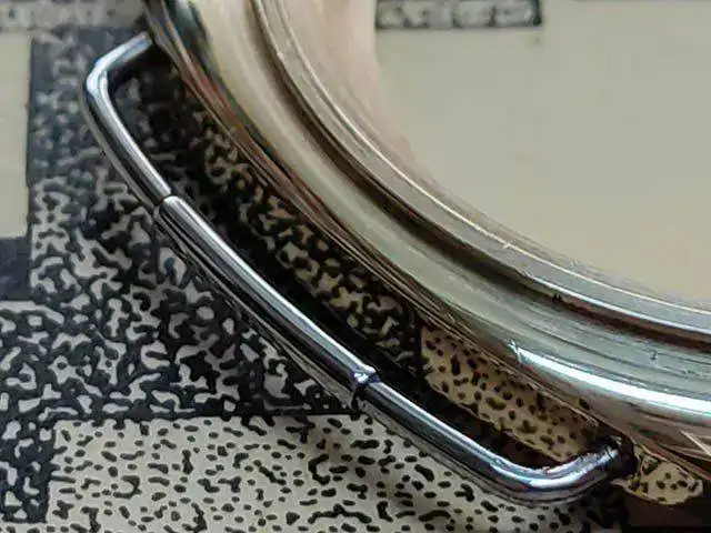

Uno de los retos a los que me he enfrentado ha sido el como fijar a la caja las las asas fijas. Hasta ahora habia recurrido a la soldadura en plata, pero eso es algo que no ha llegado a gustarme mucho. Primero por el calentón que se le da a la caja, pudiendo provocar deformaciones como ya me pasó en una de ellas. En segundo lugar, porque siempre hay que rematar el trabajo para limpiar el sobrante que pueda quedar, algo tedioso y no exento de riesgos.

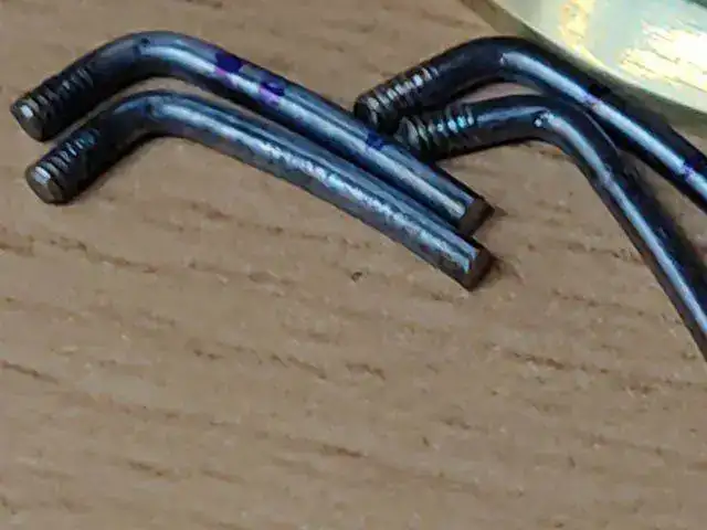

Para esta caja tuve la idea de dividir cada asa en dos partes que irian roscadas y fijadas con fijatornillos.

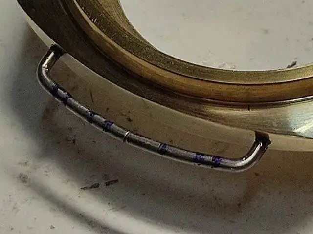

La idea era soldar ese punto central, pero, tras alguna prueba, pude comprobar que en ese punto se ejerce mucha presión forzando el giro de cada una de las piezas, por lo que era posible que la soldadura se rompiera. La solución, una camisa metálica para unirlas.

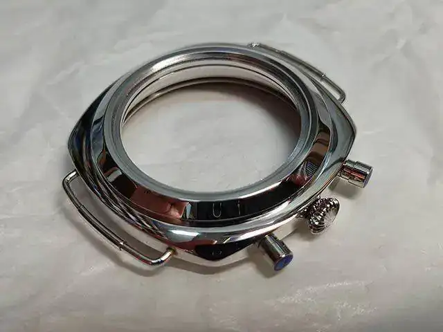

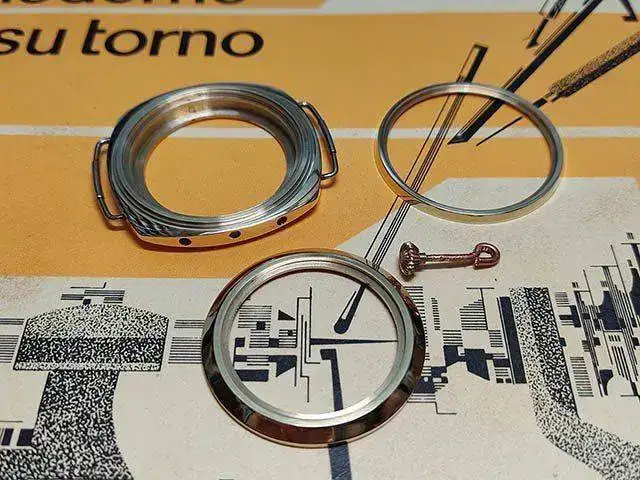

Solucionado el problema, llega el momento del pulido antes del llevar las cajas a rodiar.
Y por fin se empieza a vislumbrar la luz al final del tunel.

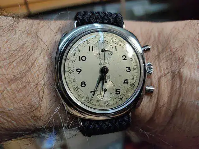

Tras comprarle cristales y ponerle una correa este proyecto llega a su fin.

Una cosa que no me ha quedado clara es si le pones la camisa una vez colocadas las dos partes no se como consigues meterla.
Si las dos partes van roscadas y fijadas la opción de soldar las dos partes se me antoja lo mas fácil y no entiendo por que dices que no lo ves resistente, pero vamos que queda de muerte con la camisa y todo.
Pues efectivamente van roscadas y fijadas, pero con fijatornillos, que aunque sujeta ya sabes que con la tracción mueve. Como comenté, la primera prueba fue soldar el punto central, pero teniendo en cuenta que el grosor del asa es de 1.1mm, es demasiado delgado para la fuerza que ejerce la correa en ese punto centrar. Imagina si eso ocurre despues de rodiar la caja. No se pueden correr ciertos riesgos.

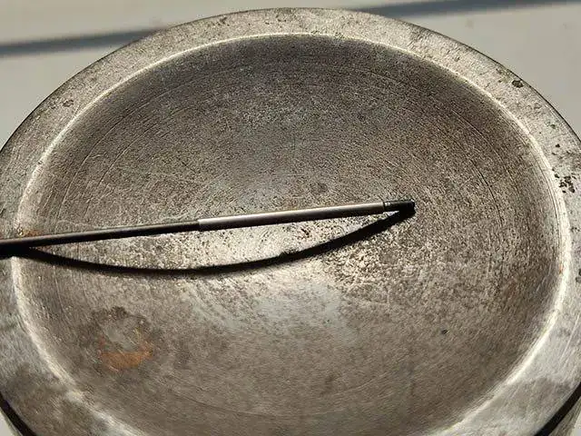

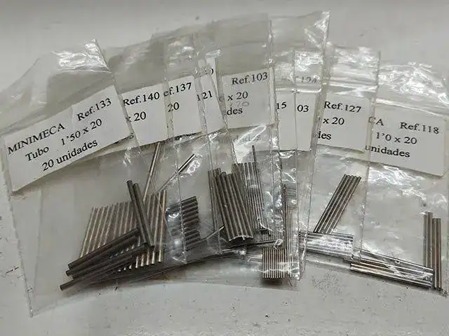

En cuanto a la camisa, tengo la suerte de contar con un surtido de varillas de minimeca que compré en mi etapa de modelista.
Para poder colocarlo lo que hago es doblarla primero para darle algo de forma, así que introduzco una varilla por ella, la pongo al rojo y la curvo golpeandola sobre un tas
Finalmente, y tras cortarla en dos partes de 1 mm, se introduce en uno de los trozos de asa, se roscan y enfrentan, y ayudado por la punta de un destornillador y un martillo se va desplazando hasta que ocupa la posición central. El hecho de que esté curva es suficiente para que la camisa quede fija y no se desplace. Además, como refuerzo esta el rodiado que al engrosar el asa no permite desplazamientos tampoco. Si quieres quitarla hay que cortarla.

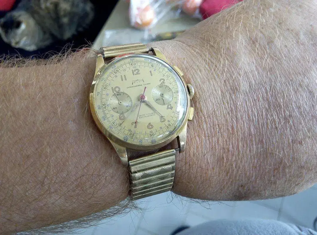

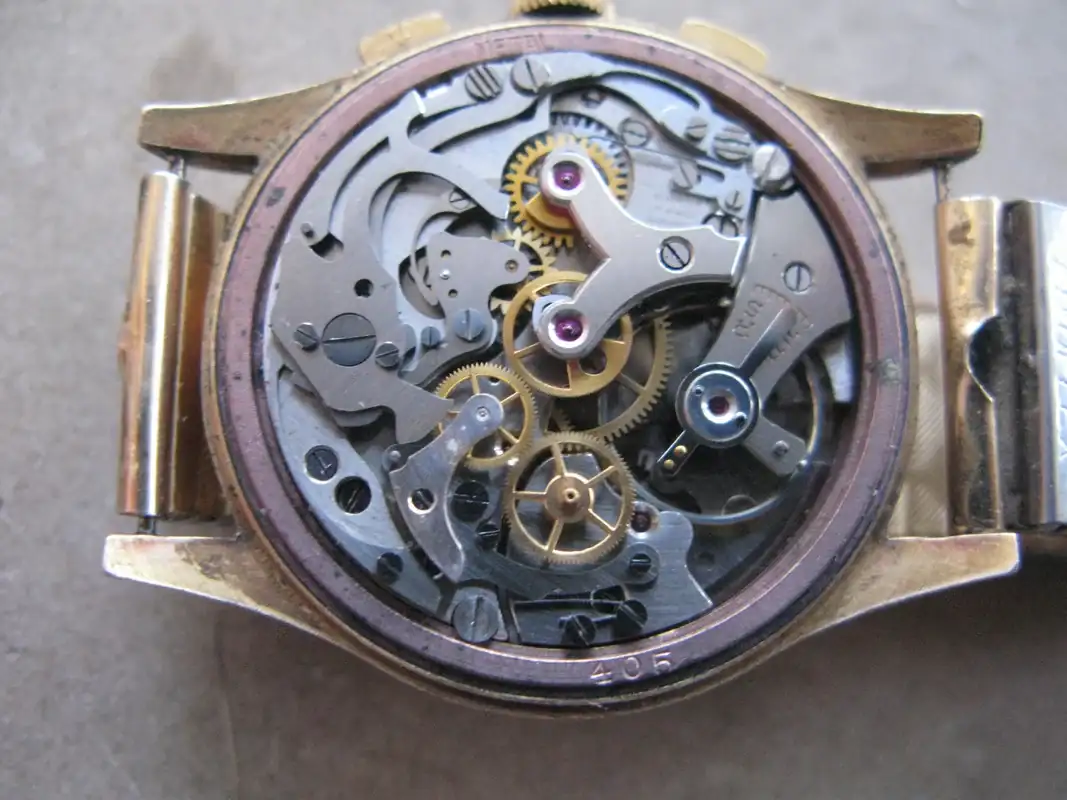

Tengo uno parecido con Venus 188.
