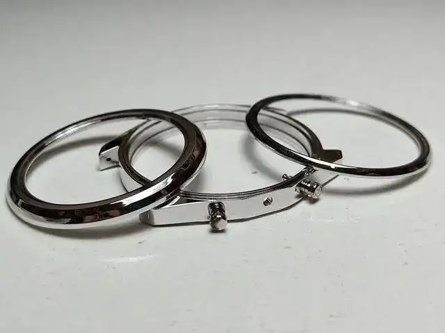

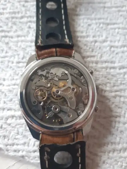

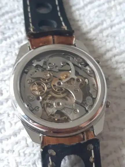

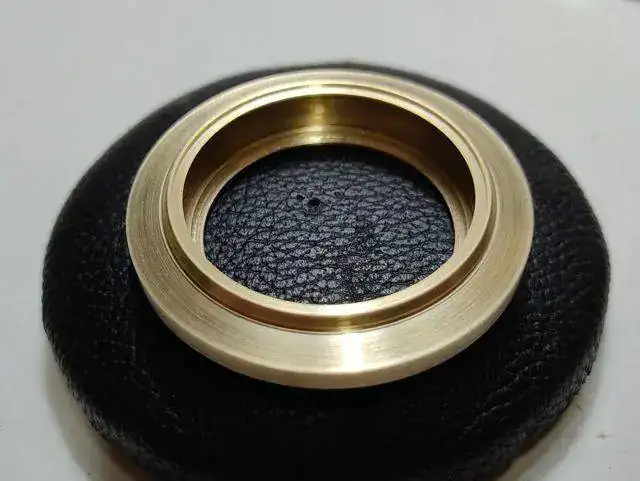

Pues como no hay dos sin tres, hace no mucho pude acabar esta otra caja, también para Landeron 48. Tanto la forma como el acabado han sido diferente, lo que me ha servido para coger algo más de soltura y barajar posibilidades.
La fabricación siguel el mismo proceso que la que mostré hace poco, tanto para el cuerpo como para el bisel y tapa.
https://relojes-especiales.com/threads/cajeando-un-poco.512816/

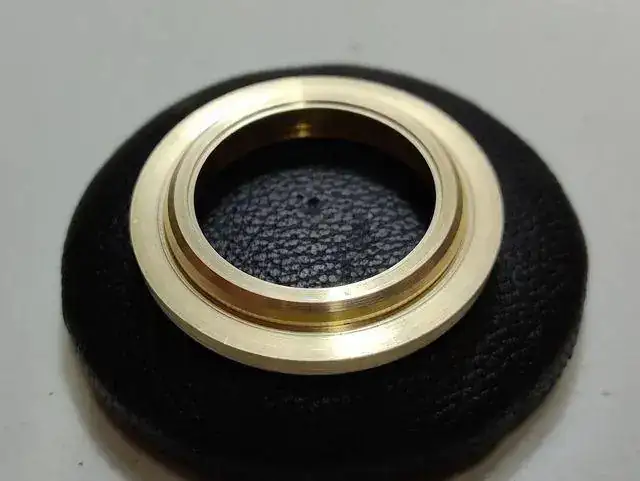

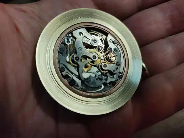

Tras dar la forma a la caja una prueba con el movimiento.
En este caso se ha pensado en una caja de cuerpo más delgado y tapa con pestaña en lugar de entrar a presión, eso si, como me gusta con los cronos con fondo visto.

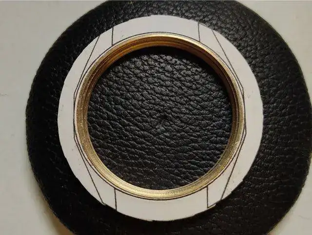

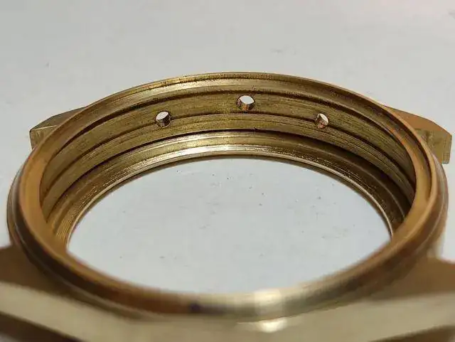

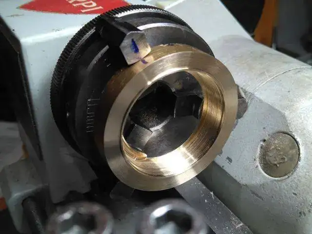

El proceso para dar la forma es el mismo, dibujo en corel. Lo único que difiere es que al ser laterales rectos solo necesito el apaño para el hueco de las asas.

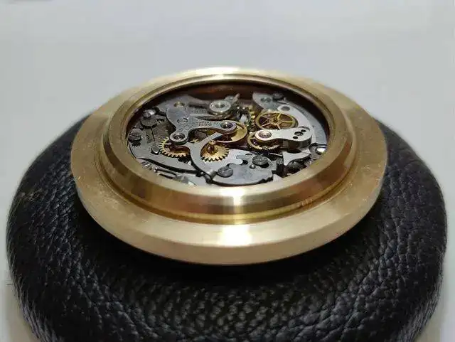

Y aqui el resultado inicial, con una vista de las secciones interiores.

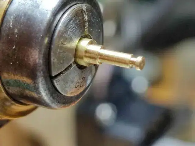

Fabricando los pulsadores. En este caso de pequeño tamaño para que sea la caja la que destaque.
Pulido previo al rodiado.
Tras el rodiado y lista para albergar al movimiento.

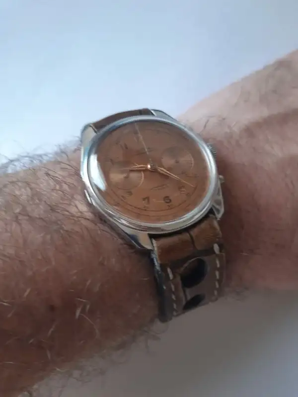

He tenido la suerte de ver ese "trabajillo" en directo y me quedé como me quedé. 8o

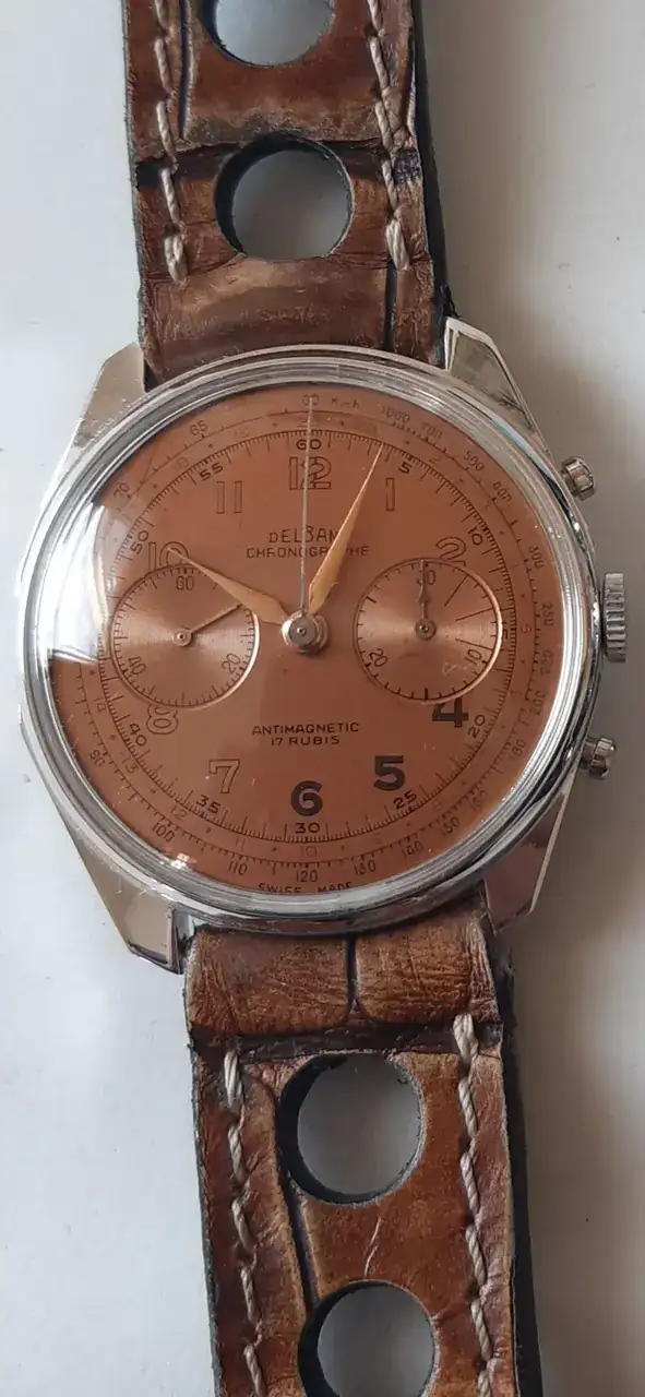

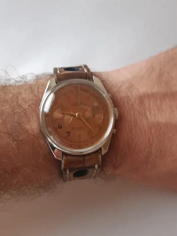

Ahora, una vez montado el reloj en su totalidad (que también lo he jipáo), ya se te cae la baba y te meas encima.
Esperad a ver si Pedro pone fotos con el reloj terminado y veréis si no.
