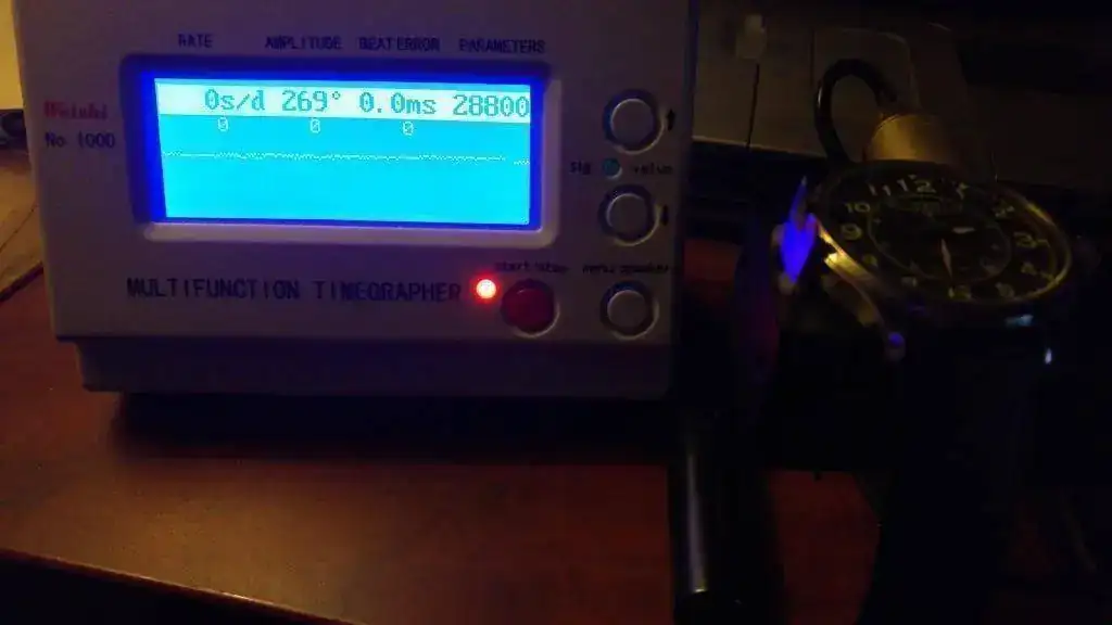

Mirad el ultimo aeronavigator con eta 2824, que bien me ha salido
    13,4 KB · Visitas: 178
