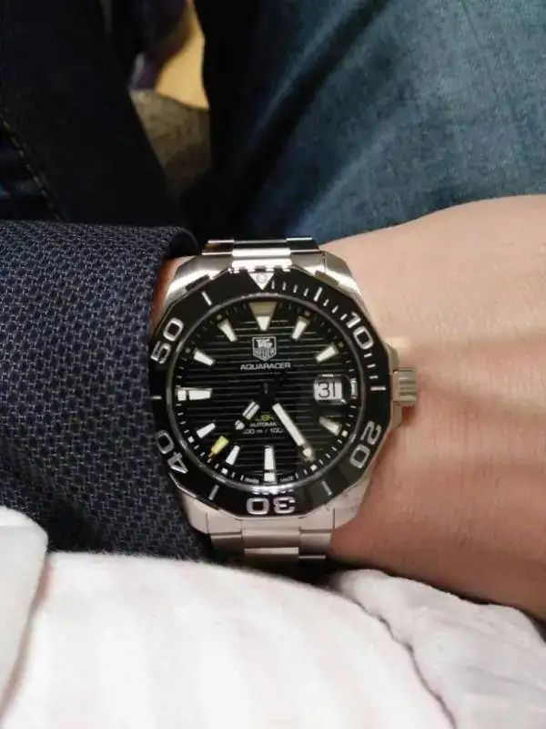

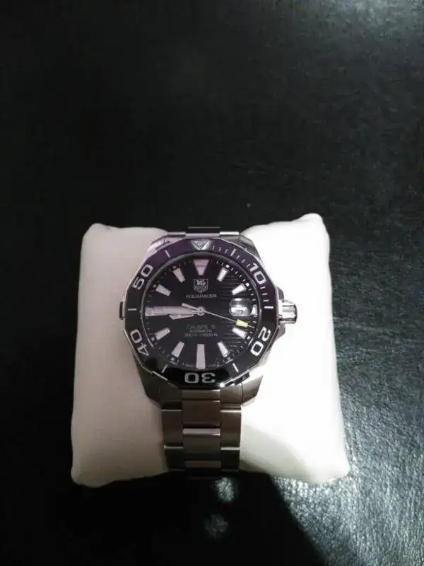

Hola amigos os presento el Aquaracer 300 Ceramico
Es un reloj de 41 lleva el calibre 5 de Tag Heuer bisel ceramico .
Es mi primer automatico y tengo dudas
Sobre el funcionamiento del reloj
Normalmente me pongo el reloj por las tardes, cuando cojo el reloj lo tengo en hora por la reserva de marcha.
Mis dudas son:
Le tendria que dar cuerda para su buen funcionamiento? Es perjudicial si esta en mitad de carga o es mejor darle cuerda y que este a tope.
Como le doy cuerda al reloj ?
Me han dicho que entre las 3 y las 9 no se puede canviar la fecha del reloj.
Eso es cierto?
Ayudarme chicos un saludo

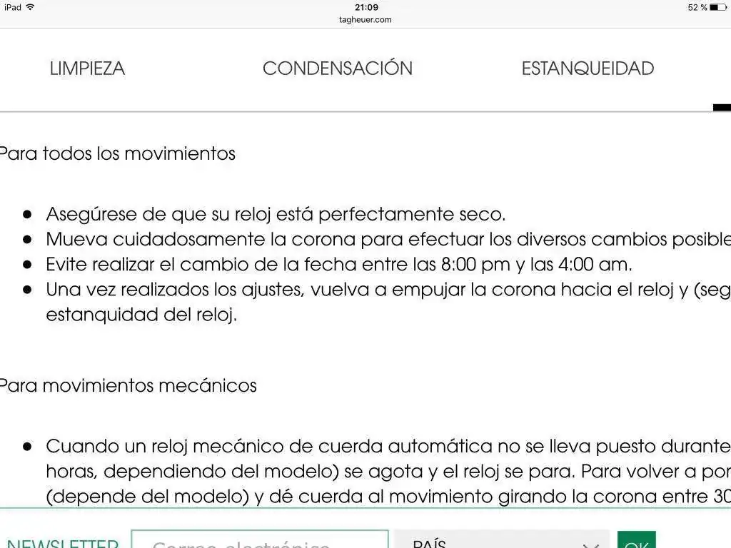

El tema del calendario es cierto, pero de 8:00pm a 4:00am, ya que es cuando éste actúa y se puede estropear, si necesitas más información la tienes aquí:
El el tema de darle cuerda, puedes dársela, pero si está en funcionamiento no es necesario.
Un saludo compañero, y enhorabuena por ese relojazo ;-)
