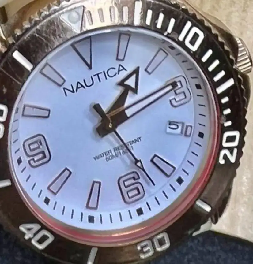

Pues tengo una duda,tengo que cambiar este mov VX32 de Hatory con calendario a las 4 ,pero nuevos solo salen con Cal 3 o Cal 6 .............entonces entiendo que el mov
con Cal 3 debe coincidir con la fecha de las 4 ?? o es un mov cal ??? el que debe llevar??
Este es el reloj......
    38,4 KB · Visitas: 121
Entiendo que es el movimiento con calendario a las tres porque, aunque la ventana esté a las cuatro, está inclinada para mostrar el número centrado.
Con el calendario a las seis, la base del número siempre va a estar en el perímetro exterior del calendario.
La información sobre este calibre es de calendario a las 3, y a las 6.
En el supuesto que el tipo de modulo que disponemos no corresponde, se suele intercambiar el disco de disco del mecanismo viejo.
Yo compraria el del calendario a las 3.
