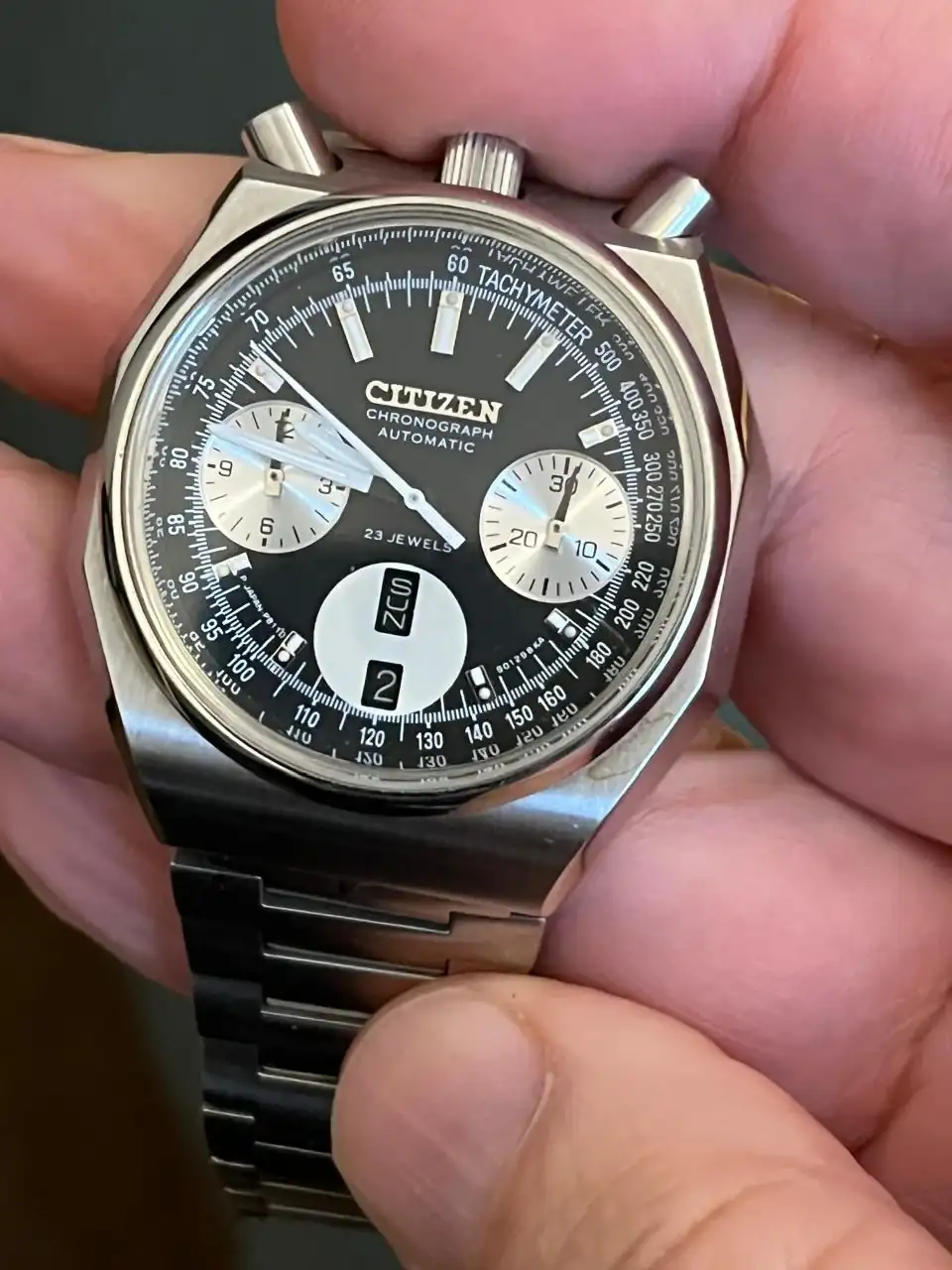

Siguiendo la idea de otros foreros parto mi competencia de cronometría. Tengo 8 relojes mecánicos
1. Citizen BullHead 8110A
2. Rolex Date 1500 (Rolex 1575)
3. Schaffen Reference (Selita SW-200)
4. Officine Tecniche (LJP G-100)
5. Knot Chrono (Seiko NE-88)
6. Biatec Majestic (Eterna Cal 39)
7 Tudor Ranger (MT 5402)
8 Wise Adamascus AD9 (Citizen Cal 9000)
aprovechando una nueva app que descubrí (TickIQ) voy a hacer las mediciones de la siguiente menera
Lo uso todo el día y mido con el cronocomparador de la app, luego mido en la mañana con la noche de reposo, mido al final del dia y luego una cuerta medición en la mañana siguiente. Todo dial arriba y divido por 4. Hay mil otras alternativas pero decidí hacerlo así
Parto con el BullHead. Tiene mas de 40 (tal vez 50 años) y las mediciones fueron: +3,5, +10,5, +2,4, +5,5 (noche, mañana, noche mañana) +5,4 creo que para la edad va bastante bien.
que apuestan para el resto?

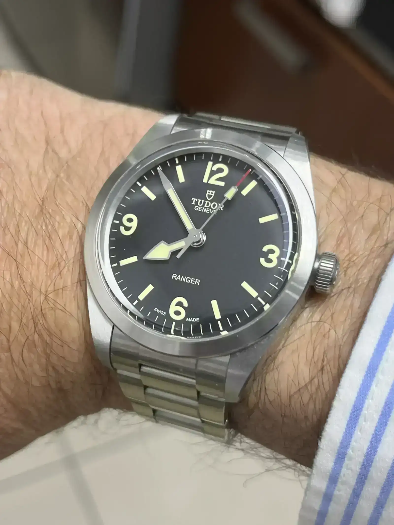

Hoy parte el posible candidato a Ganar:
Reacciones: luismiguel
Listas las mediciones del Ranger y se pone a la cabeza
-0,1, -1,8, -2,5. -1,5: -1,5
Se pone en primer lugar
1 Tudor Ranger -1,5
2 WISE -2,6
3 Citizen +5,5
4 Officine Tecniche +13,3
