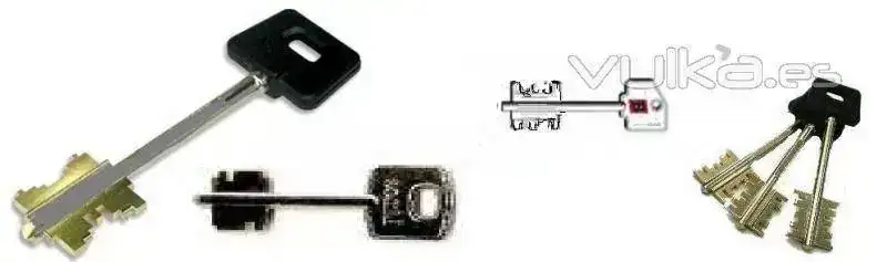

Si teneis cerradura de borja (llave de doble paleta) en vuestra casa, no son seguras.
  • Iniciador del hilo Iniciador del hilo Super 8
Super 8
Super 8
De la casa
Han robado hace poco en un bloque de una persona muy próxima. El objetivo han sido viviendas con cerraduras de tipo gorjas o borja, las de llave de doble paleta.
Hay útiles que se venden por internet y con las que las pueden abrir esas cerraduras en poco tiempo y sin violentar la puerta.
Edito: había puesto un enlace, pensándolo mejor, no voy a ponerlo aún más fácil a los amigos de lo ajeno.
Aquí teneis unos vídeos de ETB y Antena 3 en los que comentan los robos en viviendas de la zona de Bilbao con éstas cerraduras.
Si teneis una cerradura de éste tipo, podeis ir mirando el cambio por cerraduras de otro tipo, o también hay escudos que van con llave magnética.
