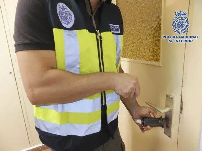

El bumping es una técnica, por la cual, introduciendo una llave que entre en el cilindro, y golpeándola, haces girar el cilindro.
https://es.wikipedia.org/wiki/Llave_bumping
En el dibujo te lo ponen con una llave de serreta para que se vea mejor, pero funciona igual con las de puntos o "seguridad".
Si su cilindro tiene más de 3 años, casi seguro que no tendrá protección contra esa técnica de robo. Y si es más nuevo... igual tampoco.
Las llaves que se usan para robar mediante esa técnica se encuentran con una facilidad tremenda por muy pocos euros en la red. ::bxd::

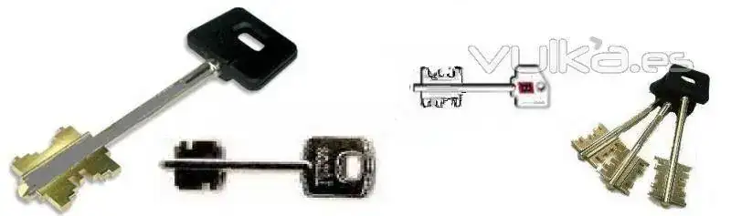

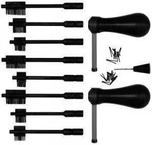

Hay otro tipo de llaves, las de borjas o paletón.
Igualmente, se pueden abrir con mucha facilidad mediante un útil que se vende por la red por muy poco dinero, y sería muy bueno sustituirlas por unas de cilindro europeo, o poner una segunda cerradura a la puerta.

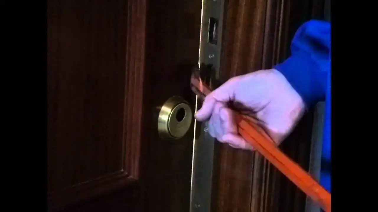

Un trozo de burlete en el marco de la puerta puede evitar los robos "de radiografía" si no está la cerradura puesta. Con un trozo plástico, una radiografía, hacen saltar el resbalón y entran. Aunque, para ello, lo mejor es cerrar SIEMPRE con llave.

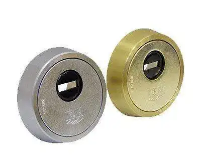

De nada sirve una buena cerradura si no está protegida. Un escudo antiextracción hace que no te la puedan girar y romper con una llave de fontanero.
Si la puerta es blindada pero no acorazada, un cajetín antipalanca puede reforzarla mucho.

Si es de tipo borjas, como he dicho antes, se pueden abrir hoy con suma facilidad con un útil que vale unos 200 euros y que se puede encontrar fácilmente en la red. Además, el seguro no pagaría al ser "hurto" y no "robo".

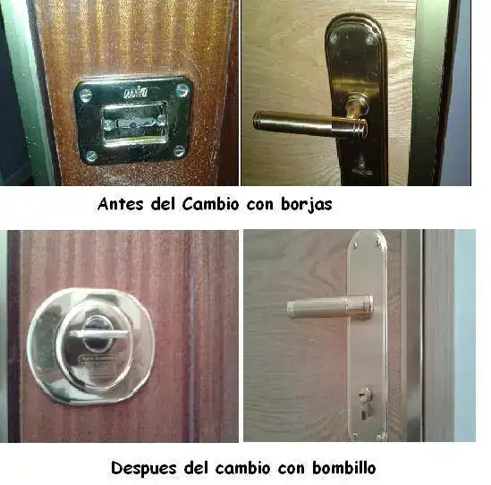

Hay instaladores que pueden sustituir las borjas por el cilindro europeo.
Otra opción si se quiere mantener (o no se puede cambiar) la cerradura de borjas es la de añadir un segundo cerrojo a la puerta, ya sea mecánico o electrónico con mando.
Y las de Fichet se podían actualizar si se tenía llave antígua, o poner igualmente uno de otra firma compatible.

Cerradura... y un escudo decente.
Una técnica de robo es quitar el escudo y sacar el cilindro con un extractor, o romper el cilindro girándolo con una llave de fontanero.
Junto con el bumping es una técnica habitual de robo.
Con un buen escudo antiextracción podemos evitarlo. Además, incorporan una protección antitaladro para el cilindro (la pequeña chapita circular con la apertura para la llave).
