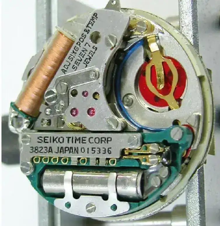

Buenos Días amigos, hoy empezaré a mostrarles la evolución de los Seiko Analógicos, no por orden cronológico, lo haré por categorías.
Hoy los V.F.A. (Very fine Adjusted)
La serie de calibres 38xx, construidos totalmente en la fábrica de Suwa, representó el mayor exponente de Calidad y Precisión de Seiko en los años 70, la mayor parte de ellos están fabricados y ajustados para no moverse del minuto al año.

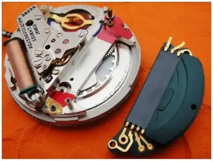

Entre ellos, el 3823 fué el utilizado para crear los V.F.A. ajustados 6 posiciones y Temp. con error máximo inferior a 5 segundos/mes. (Los que yo tengo se están moviendo en aprox. 1 a 2 seg. mes)

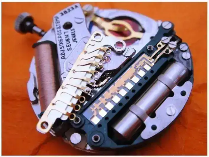

Este es el 3823 :
Creado a principios de los años 70 tiene una peculiaridad especial, oscila a 16.384 Hz/seg. cuando modelos desarrollados anteriormente lo estaban haciendo al doble de esta frecuencia 32.768 Hz/seg.
Podríamos pensar que a mayor frecuencia menor error, pero esta teoría no se cumple ya que interfieren otros factores, como el corte del cuarzo y la temperatura de trabajo.

En la serie 38xx no se usa condensador variable de ajuste, se trabaja directamente sobre la frecuencia del cuarzo y un sistema de pestañas seleccionables donde una red de condensador resistencia, ajusta la frecuencia exacta del cuarzo oscilador.

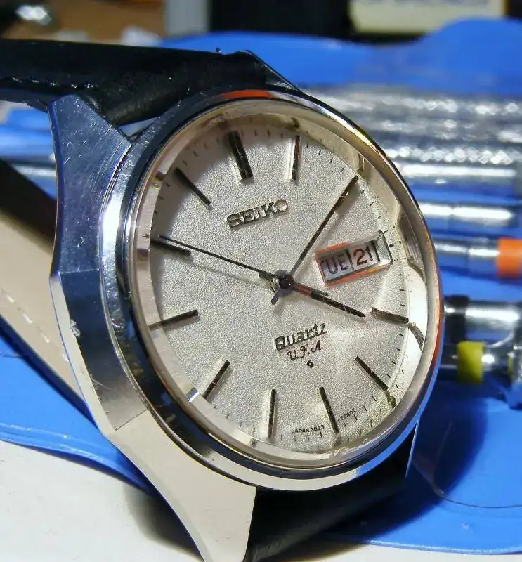

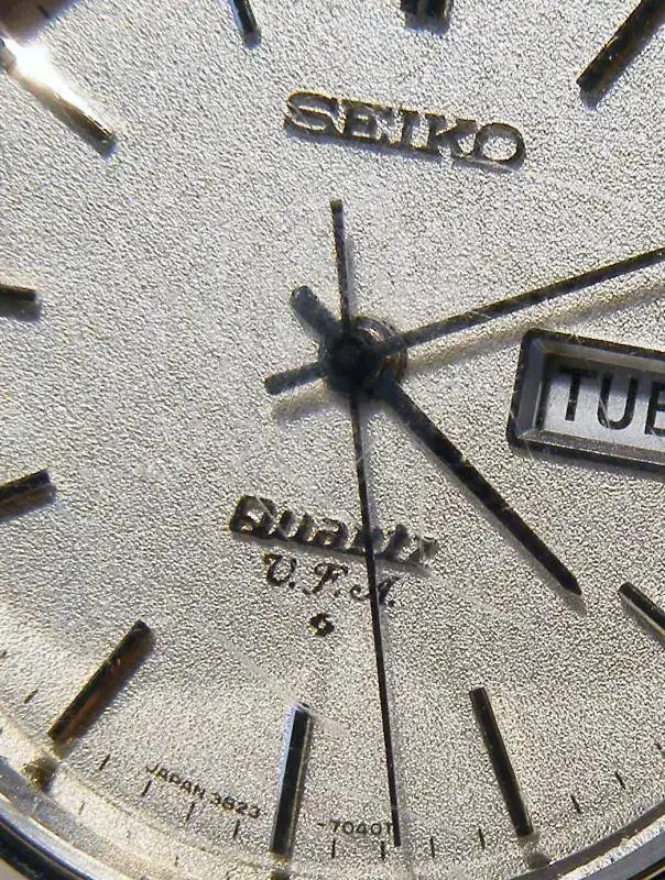

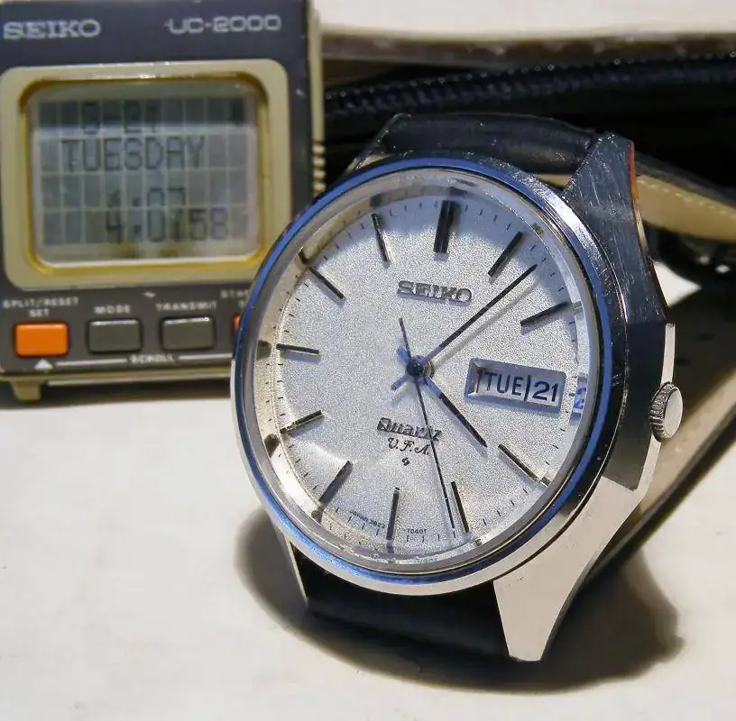

Se montó en varias cajas, una de ellas esta 7040 en 1973.
Donde destaca además de su esfera, el cristal grueso, biselado y con un acabado antireflejos excepcional.
El precio de este reloj era de 150.000 Yens, algo así como la mitad de un Toyota Corolla, en aquel momento.
Otras fotos de este 7040;

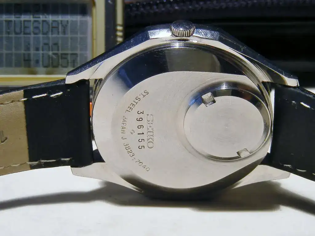

Y su trasera;

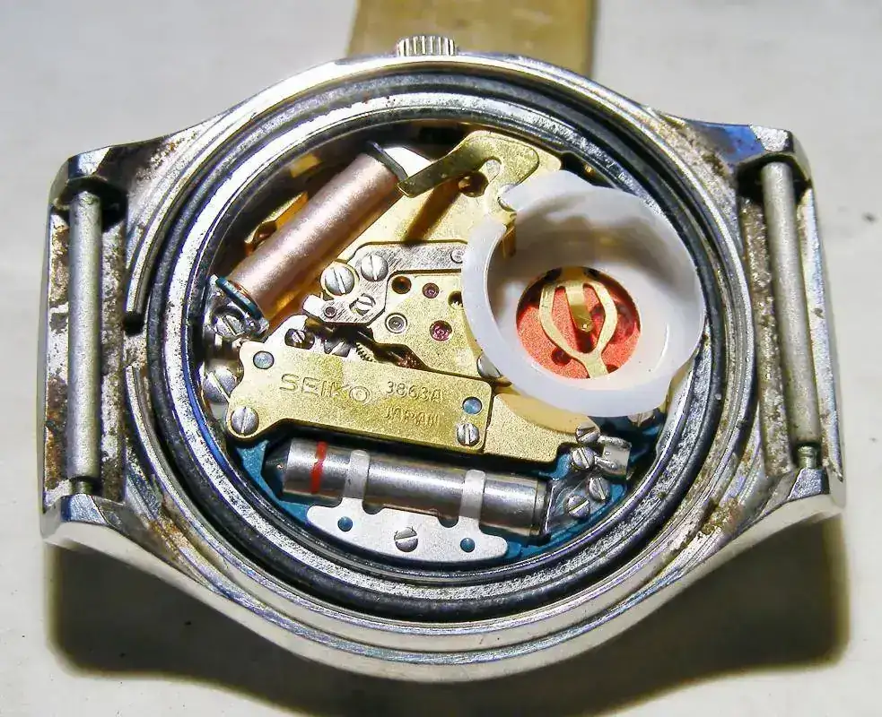

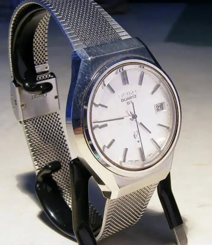

Otros relojes utilizaron la 38xx en otras versiones y en años posteriores, este en el 74 con la 3802;

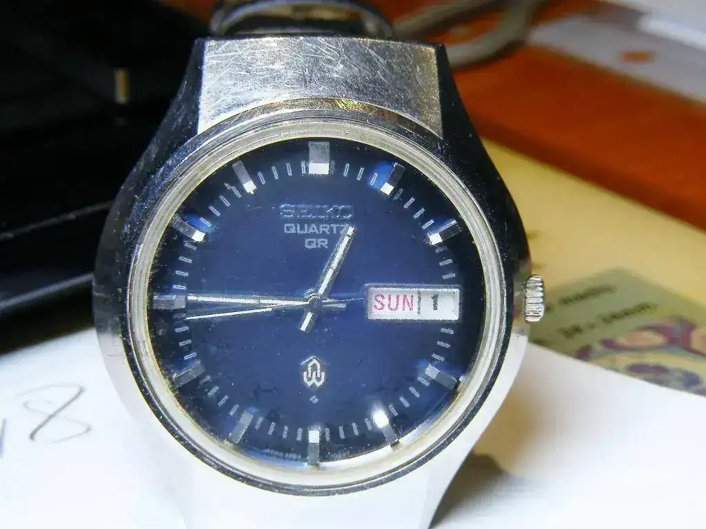

Y este QR, con la 3863, en el año 73;

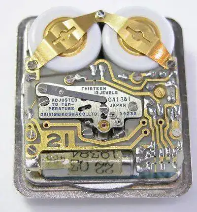

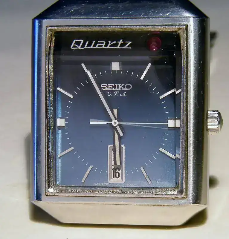

Siguiendo con los V.F.A, está el que les presente el otro día, el 3923 año 72 y fabricado en Daini Seikosha, no en Suwa, siempre hubo cierto ánimo de competición entre las 2 fábricas de Seiko en Japon.
Un V.F.A. muy especial ya que su Calibre empieza y acaba en él;
Para saber más de este reloj, les recomiendo este hilo ;
