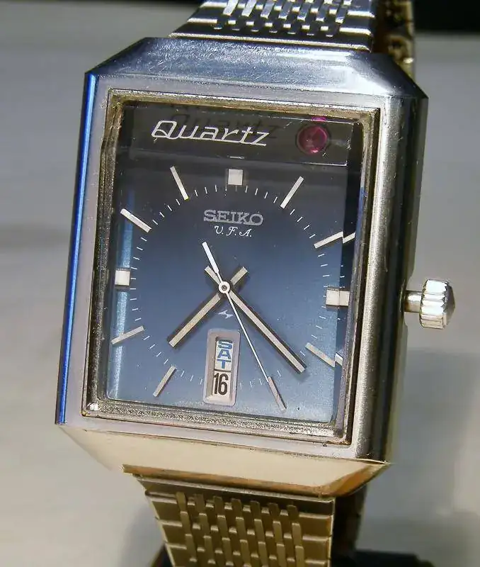

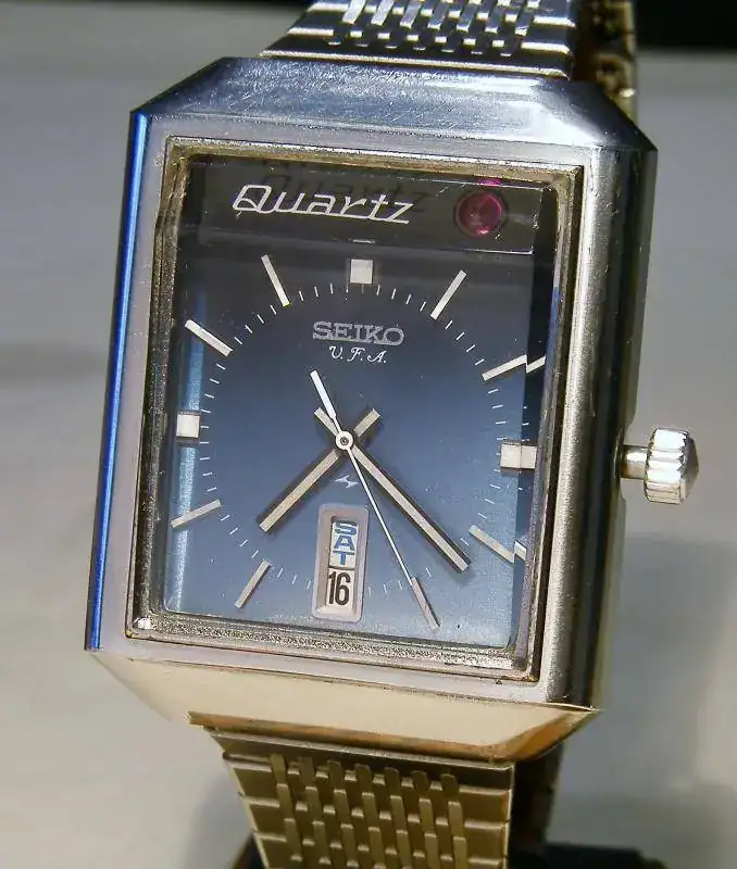

Hola, Sigo con interés todos los nuevos hilos aunque muchas veces no tengo tiempo para participar demasiada agenda, como saben llenas de visita al Hospital, donde finalmente decidieron volver a operar la ultima semana de Julio con una nueva "Sugarbaker".
No por eso he dejado de comprar relojes, centrado en estos últimos tiempos en completar la evolución electrónica de Seiko que empezó en 1964, el que les voy a presentar es un Icono de esa evolución y presenta una complicación extrema que solo se utilizó en este modelo, corriendo el año 1972.
El reloj es este, el 3923.

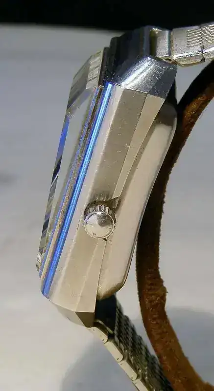

Presenta un cristal prismatico y destaca su Led rojo que se enciende cada segundo sincronizado con la aguja segundera.
Es un V.F.A. (Very Fine Adjusted), la máxima categoría que Seiko otorgó a sus relojes, tanto mecánicos como electrónicos, son relojes con desviaciones menores a 1 min. al año.

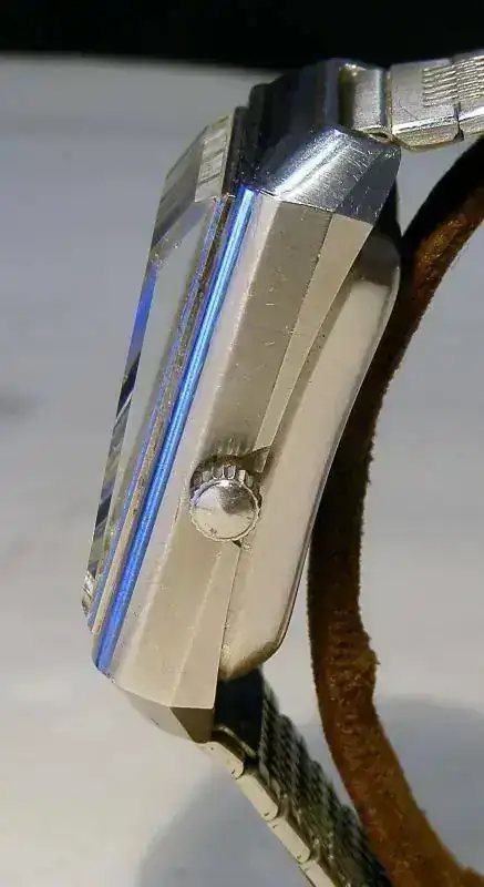

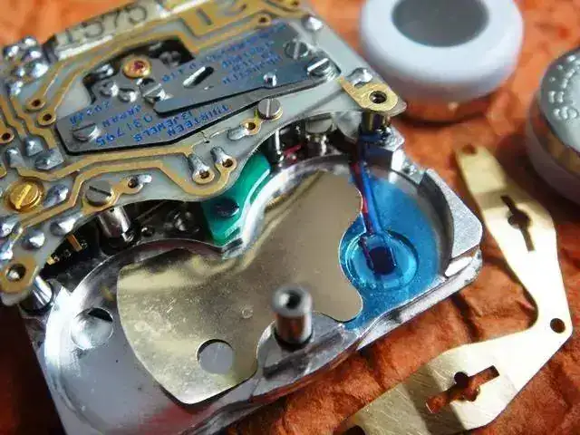

Presenta un fondo curvo que se ajusta mejor a la muñeca. La foto permite también observar su prisma cristalino.
Las fotos son del reloj recien llegado, que aunque en muy buen estado a su edad, todavía esta algo sucio.
Además de su característico Led en la esfera y de su peculiar esfera con un color menguando en su tono, lo mejor esta dentro ; (Las fotos internas no son del mío, ya que todavía no me he puesto en ello, ya que hay hasta 5 nuevos Seikos Quartz esperando que me ponga en ello).

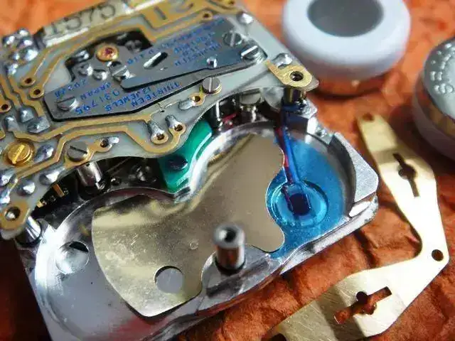

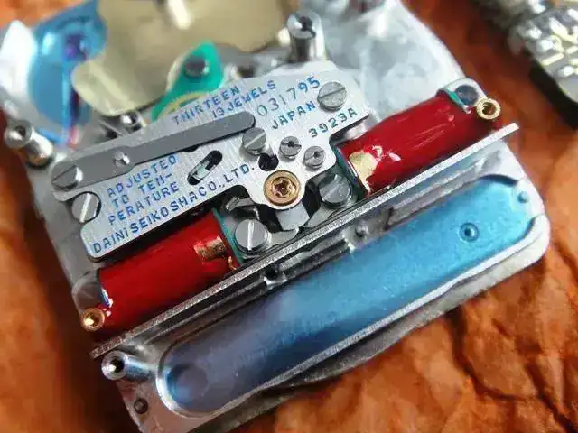

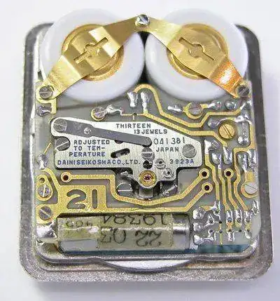

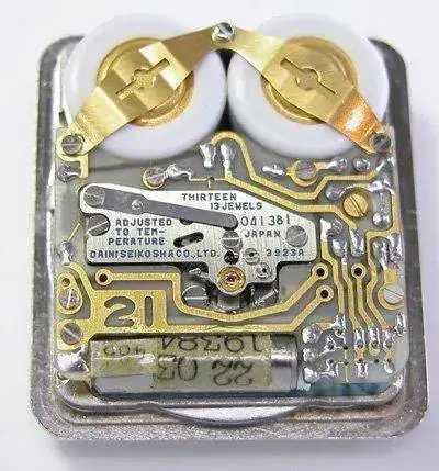

El movimiento lleva 2 pilas para su alimentación, una se encarga exclusivamente de alimentar el Led frontal y la otra que alimenta el circuito electrónico.
Detalle de la ubicación de las pilas;

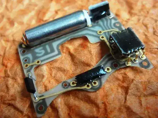

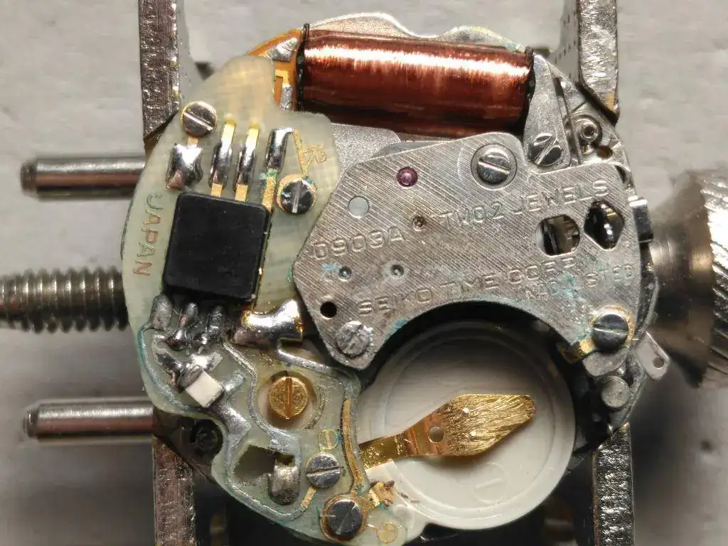

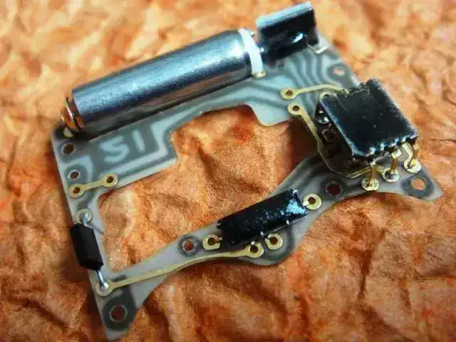

Detalle de su circuito electrónico, con un cuarzo de gran tamaño y un C.I. de solo 6 conexiones ;

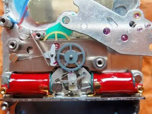

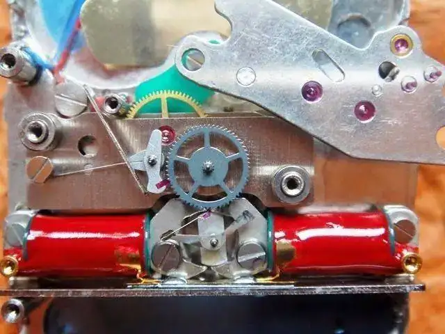

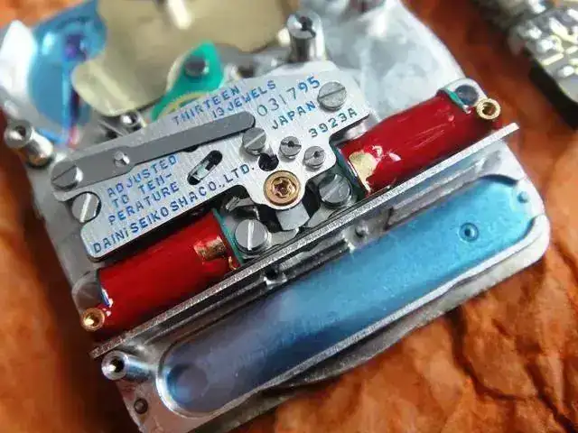

La parte más innovadora del reloj, la presencia de 2 bobinas ;
Y la clave de todo ello;
El reloj trabaja como un Accutron o mejor un Accuquartz, pero para ello emplea dos bobinas una que impulsa y otra que invierte la polaridad para poder empezar un nuevo ciclo a la siguiente señal.
Esta 2 bobinas mueven la rueda del segundero mediante una 1 leva de empuje, la de abajo y 1 media ancora que impide el retorno de la rueda a cada nuevo movimiento de la rueda, aquí no se produce un movimiento continuo del segundero ya que el C.I. ya entrega la salida de 1 seg. y la rueda del segundero solo tiene aprox. 70 dientes, mientras que la de los Accutron, tiene entre 300 y 360 dientes según modelo.
Algo parecido a lo que ya hizo Seiko en los primeros esclavos maritimos de los años 60.
Ver el archivos adjunto 581857
Ver el archivos adjunto 581864
Ver el archivos adjunto 581867
Ver el archivos adjunto 581868
Ver el archivos adjunto 581869
Ver el archivos adjunto 581870
Ver el archivos adjunto 581872

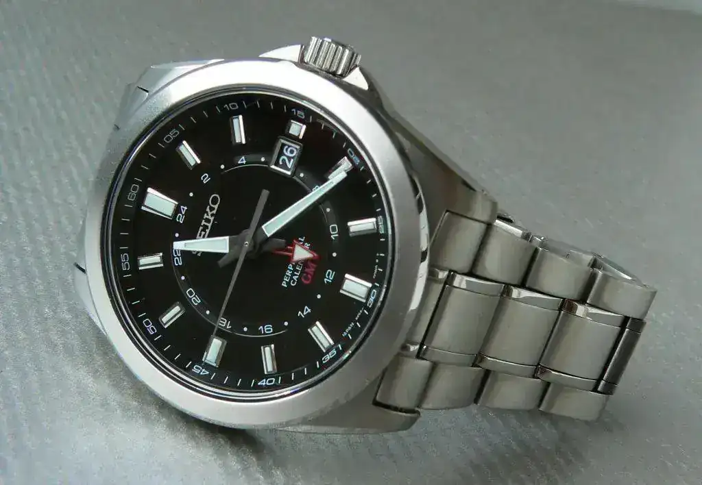

Yo tengo un Seiko normal GMT que tiene desvio menos de minuto en año . Es un 8F56.
