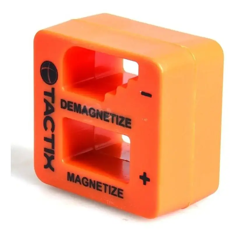

Estimados expertos,
En mi país no consigo un desmagnetizador de relojes. Se puede desmagnetizador un reloj con la herramienta que muestro en la foto?
Muchas gracias y saludos desde Argentina
Enviado desde mi SM-G570M mediante Tapatalk
La respuesta corta sería NO simplemente porque no podrás colocarlo justo como debe ser colocado en ese pequeño espacio.

Buenas noches kasparasg.
Un potente desimantador lo consigues así: a cualquier lavarropas estropeado le retiras el conjunto de bomba de agua con su correspondiente bobina, luego quitas con cuidado el motor con sus paletas y ya tienes una potente bobina para desimantar.
Saludos desde uruguay. Adalberto.

Muchas gracias Adalberto!
También voy a hacer el intento con un secador de pelo, un taladro y un soldador intentando no estropear ningún reloj...jajaja...
Saludos desde Buenos Aires

Aparentemente con un secador de pelo estoy teniendo buen resultado.
