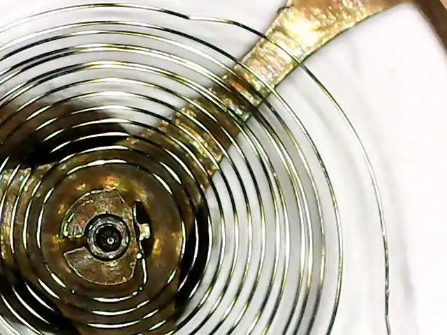

Hola compañeros,
Hoy la cosa va de la espiral. Me ha llegado un Orient 46943 dentro de un bonito reloj RACER, al que no le encontraba el pulso, (alternancias), por lo que enseguida deduje que la espiral tenia problemas de limpieza y efectivamente asi ha sido pero me he encotrado de que no soy capaz de limpiarla con nada, la he sumergido por 3 veces en el milagroso B Dip de Bergeon y nada, anoche la dejé en remojo en el liquido que uso para limpiar los calibres y despues un baño el alcohol isopropilico cortito para no dañar la gomalaca y sigue pegandose, (os adjunto una foto),
Tambien pase el reloj varias veces por el desmagnetizador pero tampoco ha resultado.
Que puede tener la espiral que no se puede limpiar con nada?
¿Si separas las espiras se mantienen separadas por sí solas o vuelven a pegarse?. Intenta limpiar la espira con un cepillo muy suave, no solo por inmersión, por si el líquido no accede a donde las espiras están pegadas.
Si está limpia, habrá que pensar que se ha deformado y tendrás que corregirla con mucha paciencia.
Si, si las separo se mantienen pero al montarlo o al empujar de un lado se vueven a pegar, si ahora tiro para arriba del piton y lo suelto, la espiral vuelve a su sitio.
He conseguido separar la espiral del volante y le metere caña con la maquina de ultrasonidos ahora que ya no está el rubi.
O se limpia, o se limpia!
Ver el archivos adjunto 2986156
Normalmente pasando por alcohol de 96, y alcohol isopropílico se solventa, pero en ese caso, probaría de dejar el espiral unas horas en remojo en aceite de oliva, e ir enjuagándolo, WD-40, disolvente universal, alcohol de 96, y por último alcohol isopropílico.

Es lo bueno que tiene ese calibre, hay repuestos de todo en Aliexpress, de hecho me he animado a desmontar la espiral y jugar con ella porque tengo otra pedida... mal aficionado sería si no soy capaz de hacer funcionar la que trae el reloj, eso si, con la tranquilidad que da saber que los repuestos los tienes garantizados. De hecho tambien he pedido las dos ruedas del calendario que vienen de plástico por las que venden metálicas, es curioso cómo han mejorado las originales que una tiene un diente roto y la otra los tiene deformados, espero que se ajusten bien al calibre.
Galy, no he conocido producto igual que el WD-40, vale para todo
Pues se limpió, vaya que se limpió, después de desmontarla del volante la sumergí en decapante industrial una hora y luego la aclaré con isopropilico y ya está funcionando el reloj. También logré componer la rueda de arrastre del calendario pero se me ha desarmado el cojinete del automático, después de montarlo de nuevo un par de veces y que se me haya descompuesto tres, he pedido el repuesto en AliExpress. Curioso como lo que menos te esperas y no debería fallar es lo que al final te retrasa todo.
