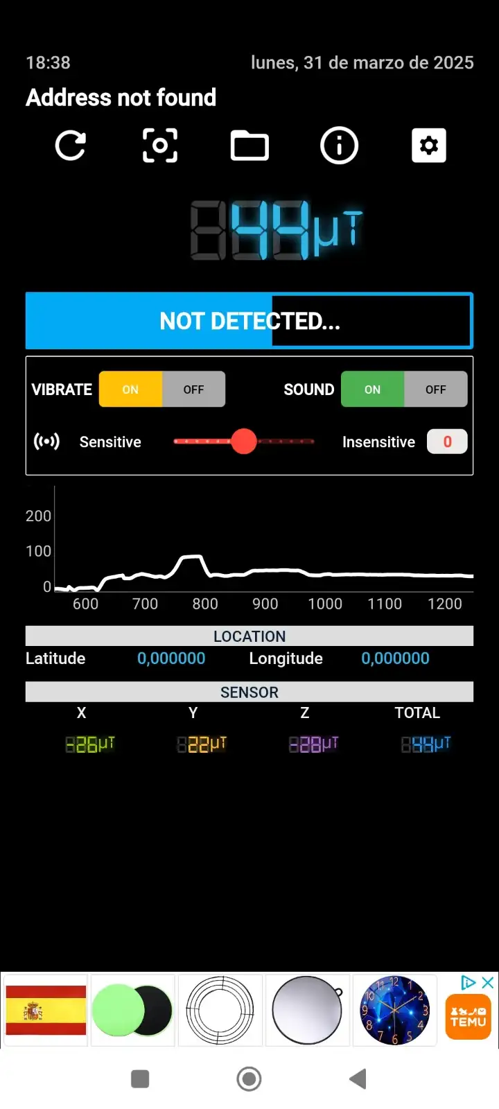

Has probado a pasarle un medidor al propio brazalete? (hay apps gratuitas para ello)
No, pero le he pasado el desmagnetizador al brazalete también y el reloj funciona bien, lo dejo 5 días en la caja y volvió a magnetizarse, lo volví a desmagnetizador fue bien. No sé si le volverá a ocurrir.
Ahora mismo no está magnetizado
Lo que se me hizo extrañó es que se magnetizara en dos ocasiones en días diferentes y sin haberlo acercado a ningún imán que yo sepa.
