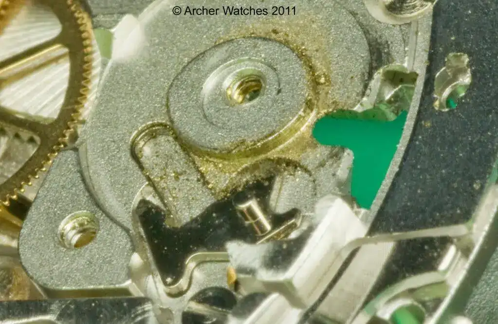

El 2824-2 genera mas residuo porque el apoyo sobre la pletina viva es mayor, en la versión automática esa rueda oscila de un lado a otro seleccionado entre carga manual y carga automática. La versión manual no tiene ese problema porque la rueda apoya en un cojinete que forma un circulo perfecto y no oscila para cambiar su sistema de carga.
Lo rojo seria el pivote, que forma parte de la pletina siendo un metal mucho mas blando que la rueda, propenso a desgastarse. La rueda que oscila hacia un lado y otro selecciona el método de carga manual o auto. Es una solución sencilla pero mal aplicada. Cuanto mas cargado este el muelle mas fuerza ejerce la rueda y mas desgaste. En el 2892 el sistema es el mismo solo que el pivote es mas pequeño (de ahí el mejor tacto y menos residuos), pero al final ese pivote desgasta antes y va generando mas holgura/distancia entre los dientes que unen las ruedas hasta que al final y como indica el relojero Francis termina fallando.

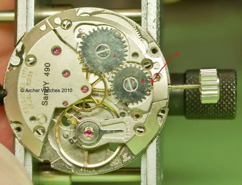

En principio el sistema de remonte del 2824 es igual que el del 2801/04. La rueda de corona apoya en la pletina base y engrana directamente con el rochete que es el encargado de bobinar el muelle real, y sin haber visto demasiados despiezados diría que es como en la mayoría de los calibres de cuerda, que están fabricados precísamente para eso. Personalmente no creo que el rozamiento de la rueda de corona sobre la pletina genere una abrasión de ésta y la liberación de partículas sobre el movimiento hasta que la lubricación sea muy deficiente y el uso bastante intensivo. Los calibres manuales tienen esa configuración y han de ser cargados a diario.
Hago notar que el mismo rochete, que se une al muelle real paraa bobinarlo en su barrilete, reposa sobre el puente del barrilete igualmente.
En ocasiones es de latón, en otras parece de acero o níquel.
En los movimientos automáticos el rochete está contínuamente bobinando el muelle real, y lo hace rozando apoyado sobre su puente. Estamos en las mismas.
Lo mejor para evitar desgaste dejar el reloj parado en una caja.
Ilustración del 2801.
A: rochete
B: rueda de corona
A: rochete
B: rueda de corona
no es igual. Si miras el despiece de un 2824 páginas atrás, verás que la rueda A tiene diferentes dientes (muchos más), porque además del sistema manual debe engranar con el módulo automático. Esa rueda A es la que da problemas
Hola compañero, pero ese rochete (rueda A) en el 2824 se mueve tanto en caso de remonte manual como automático.
Sí, giran igual. Lo que tengo entendido es que la rueda A del 2824 es más débil por el material utilizado y los dientes más pequeños.
