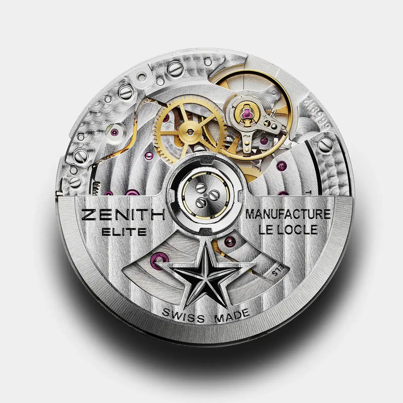

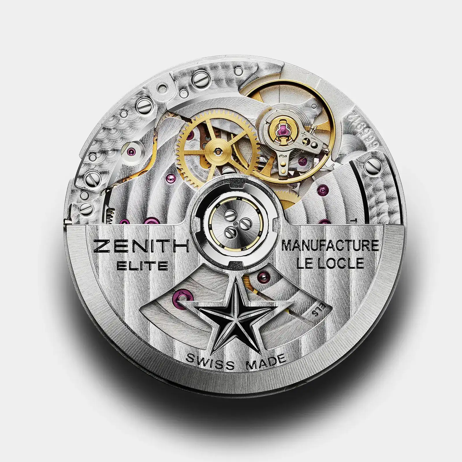

en relacion a lo de retrasar en el tiempo y como curiosidad ya que creia que me lo habia cargado pero el calibre 670 de Zenith tiene ajuste bidireccional de la fecha. Una particularidad que no se menciona por ningun lado y que resulta muy util
en este video se explica
Reacciones: Doménico, luismiguel, ESPPablo y 2 más
Ver el archivos adjunto 3506693
Que curioso, no conocía ninguno de los dos, gracias compañeros!!
