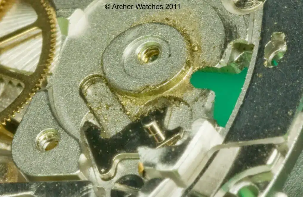

Recomendaría simplemente por su fabricación no abusar de la cuerda manual.
De las tres ruedas situadas a la izquierda, la del medio es la que hace el juego de la cuerda manual. No va fijada en ningún cojinete, rodamiento o joya. Abusar de este mecanismo provoca desgastes innecesarios, un mal que también adolece el 2824-2. De ahí esos tactos arenosos al dar cuerda... El 2892 tiene mejor tacto pero también tiene menor superficie de rozamiento.

Si no se abusa no es delicada. El problema no viene de la rueda en si, sino del polvillo que se extiende por todo el movimiento actuando como sustancia abrasiva entre las partes móviles. Por lo demás es un excelente movimiento.

Como bien dice el compañero Jonymd, ese tren de ruedas es el talon de aquiles de ese calibre, suele dar problemas, de hecho los da.

Añado también que remontarlos con poca carga es mejor que con la carga completa o semi-completa ya que el muelle ejerce menos fuerza contra la rueda que gira en el pivote de la pletina. Por lo tanto arrancarlos y colocarlos en la muñeca no lo consideraría un mal uso pero yo no lo haría con los míos, mucho menos darles cuerda una vez arrancados o con el muelle tenso. Allá cada cual.
Respecto al tacto es exactamente lo que indico, el roce de la rueda contra el pivote "vivo" de la pletina. El tacto arenoso es exactamente desgaste, mínimo pero desgaste. Mejoraría significativamente enjoyando esa rueda o reforzando el pivote con latón/niquel ya que la dureza de la pletina es menor que la de estos materiales.
