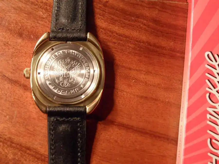

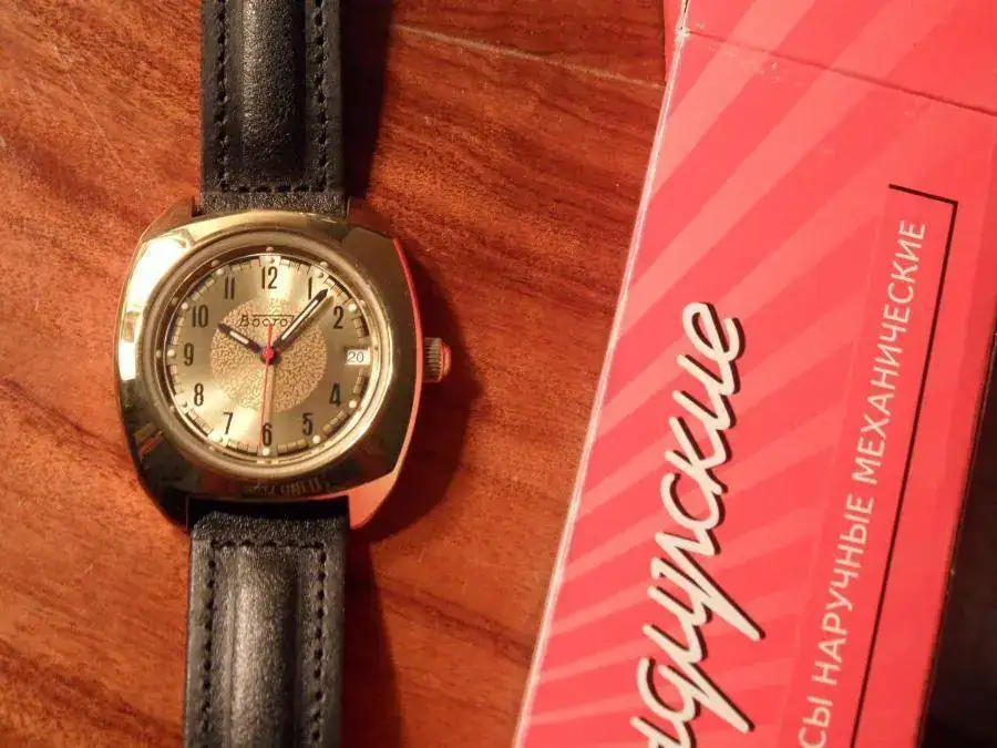

Hola compañeros. Se me ha caído el reloj de las fotos desde una altura escasa, de un metro, más o menos. El caso es que revisándole por si tenía daños, intento darle carga y no me lo permite. Le pongo en posición y gira en falso. Podríais decirme si ésto tiene fácil solución o van a darme en palo en alguna relojería??? No creo que sea algo grave.... pero me preocupa. Es uno de mis relojes favoritos y no quisiera darlo por perdido.

Me suena a problema leve con el conjunto tija-tirete que cualquier relojero con algo de maña puede resolver en poco tiempo.

espero que no sea que se ha partido o soltado el muelle real que también puede ser.
Un metro no es una altura escasa para un reloj mecánico, es una distancia a la cual muchos relojes caros se les ha saltado hasta la luminova de las agujas y el cristal se ha hecho migajas. Un metro contra el suelo por ejemplo es cosa seria. Que mala pata...
¿Podria ser algun engranaje de la tija como te ha comentado Joler. Si quieres comprobar que no se ha afectado al espiral (aunque puede montarse del golpe) es agitarlo con fuerza o darle unos golpecitos. Aunque sea de carga manual el meneo hace girar el escape un poco y puedes ver si se mueve.
Pero insito, me suena a algo mas de tija. Sáca la corona varias veces y juega con ella en sentido contrario tambien a ver si hace algun sonido o está simplemente como "suelta"....pero vamos...casi que diria que necesita mano de profesional:(
