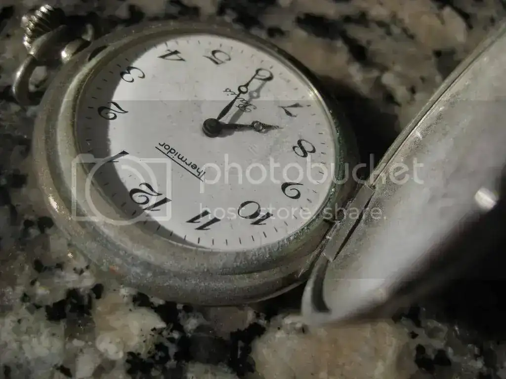

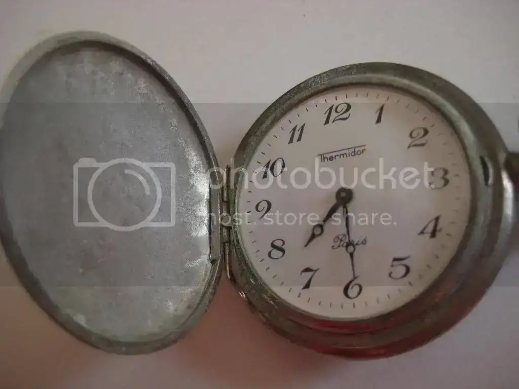

Así está el reloj, clara falta de uso. Además, la espiral tarda en arrancar cuando se da cuerda, necesitará un poco de aceite. No problem.

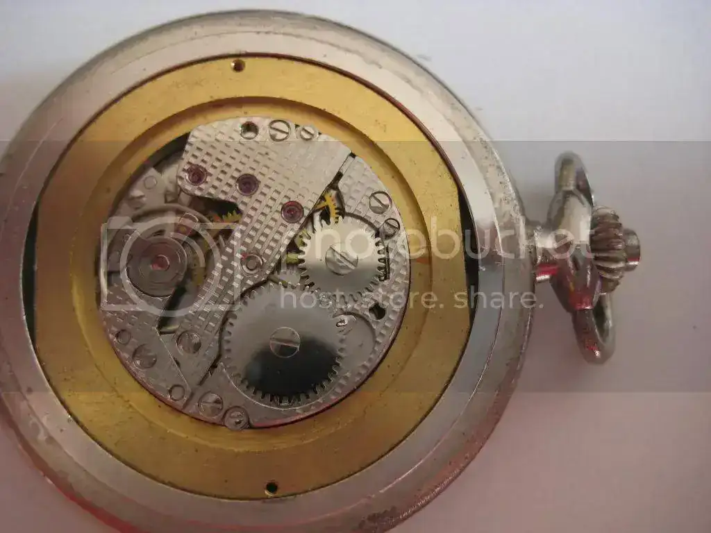

Y esta la maquinaria
¿Podéis ayudarme y decirme como sacar la tija?. Gracias,
Saludos, Juan
Que tal aflojando este tornillo ?
Ok, probaré mañana que ahora ya hay poca luz. ¡Muchas gracias!.
La máquina creo que sale por delante y la corona al tener el pulsador para la caja no sé si irá solidaria para poder sacar la tija aflojando el tornillo del tirete, pero supongo que si.
Hay que aflojarlo pero sólo un poco. Lo imprescindible para que salga la tija. Si te pasas se soltara el tirete y tendrás que levantar agujas y esfera.

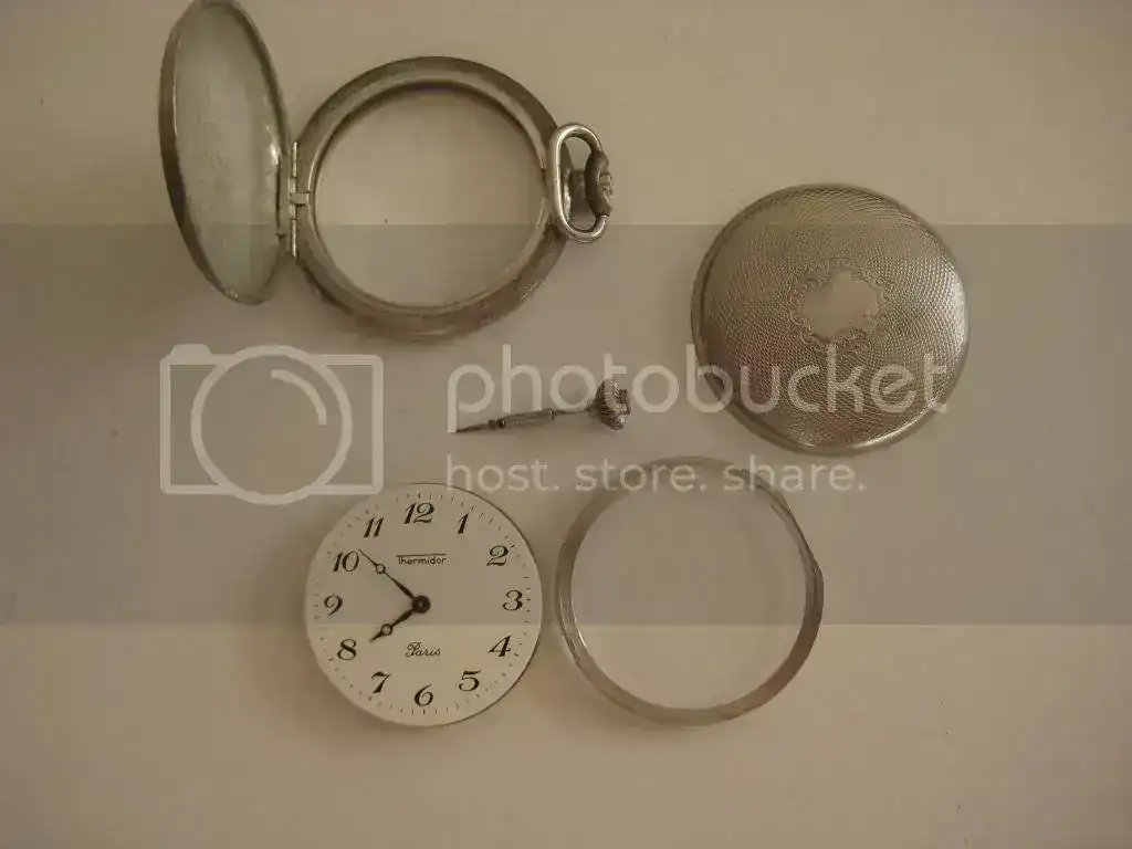

Ya está hecho compañeros, gracias a todos. Efectivamente fue aflojar el tornillo y salir como mantequilla. También teníais razón en que la esfera sale por delante.
Ahora solo me queda aplicar una buena limpieza a la caja. Aceitar un poco y "listo". Si fuera mío lo desarmaba, pero no quiero arriesgarme que solo me lo han dejado para limpiar.
