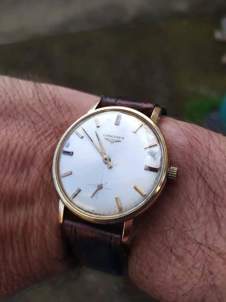

Después de que el movimiento del Longines de mi abuelo (lleva un Election 805) haya quedado inservible y que además tenía la esfera muy dañada así como las agujas, he decidido hacerle un lavado de cara.
El reloj en cuestión es éste:

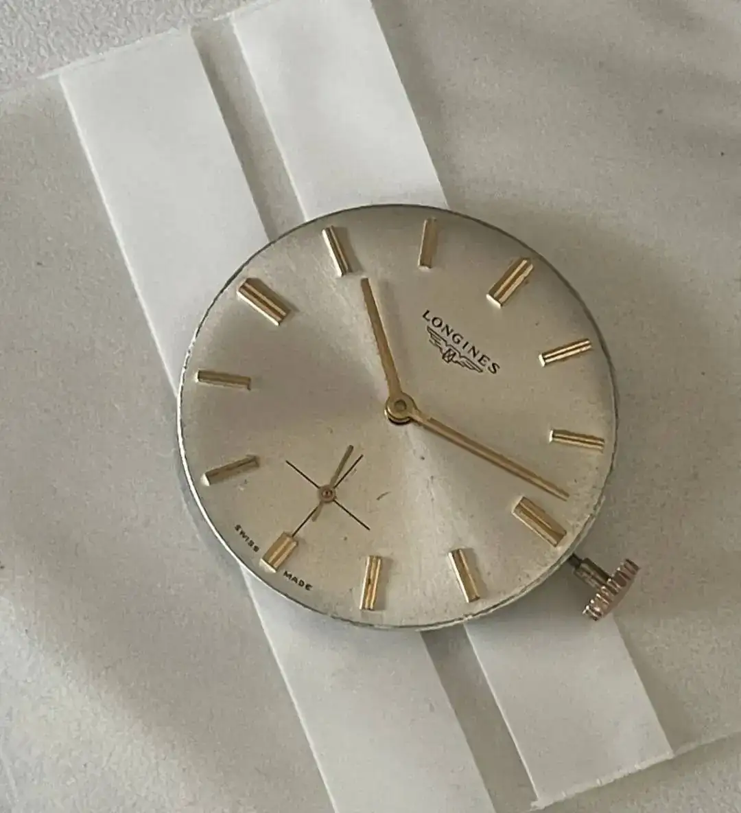

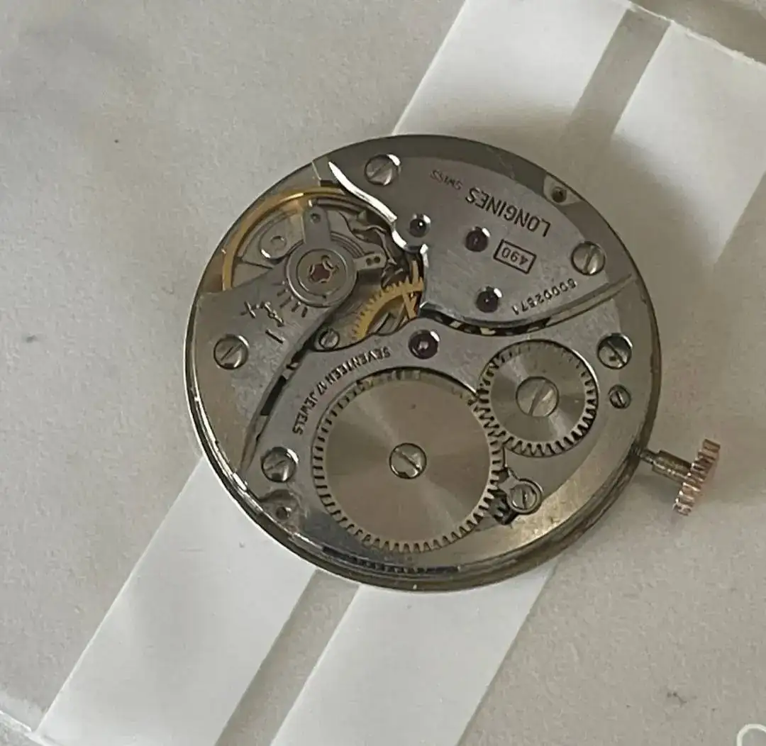

Hoy he recibido esto para hacerle un transplante:
Como podéis ver, el dial que he recibido, está en mejores condiciones que el actual y además he conseguido el calibre 490 de Longines que es el que debería llevar de origen.
