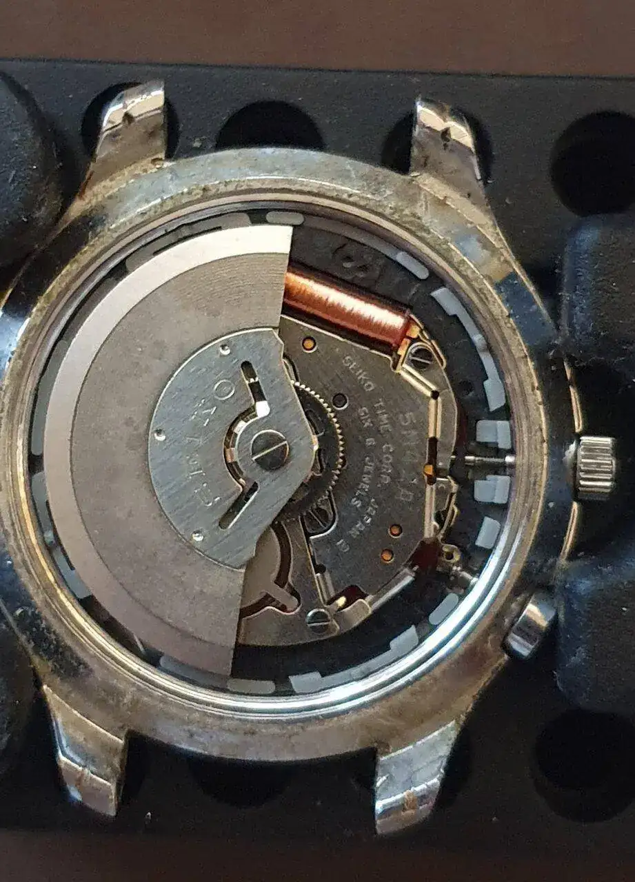

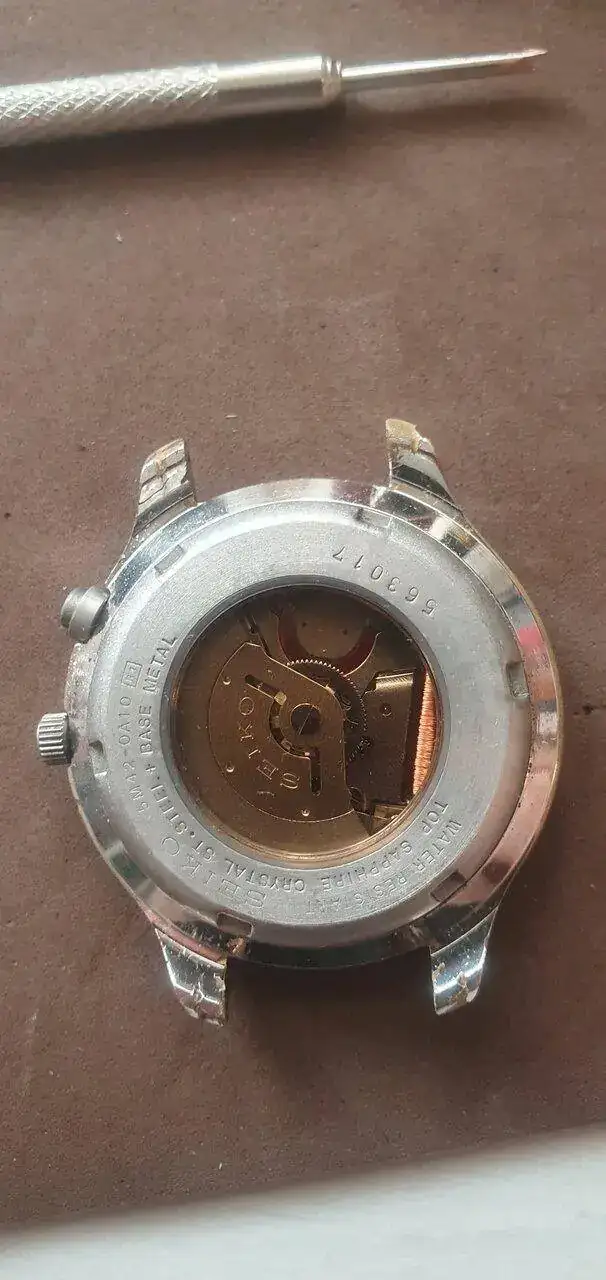

Buenos días compañeros,
Me gustaría sacar la tija de este Seiko 5m42. ¿Podéis ayudarme, porfa? ☺️🍻
Entiendo que primero se tiene que desenroscar la corona completamente... ¿Pero dónde hay que pulsar para extraer la tija y la corona?
Muchas gracias por la ayuda compañeros 🍻🍻

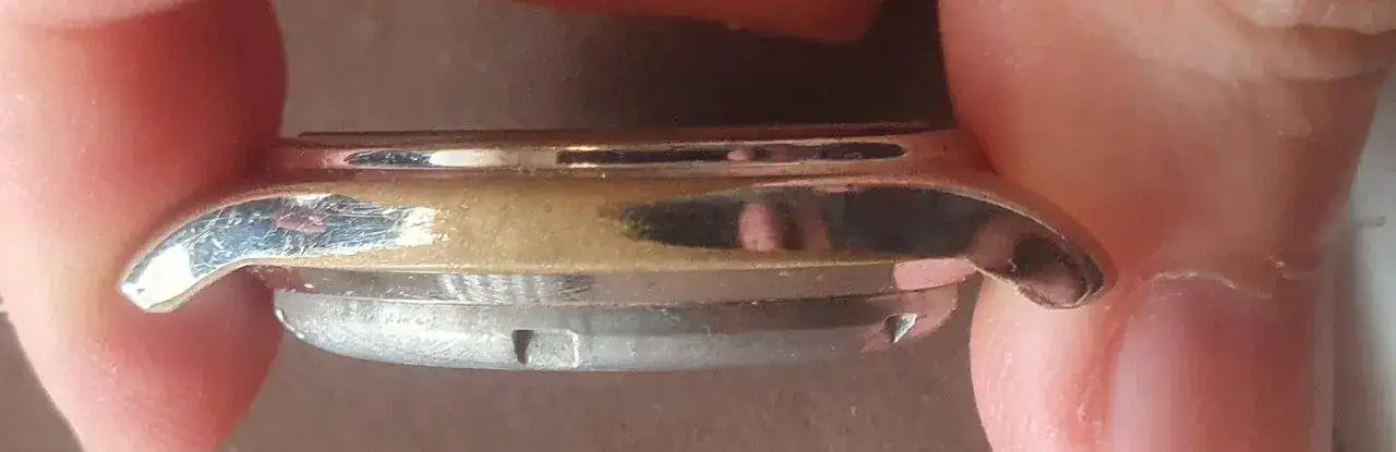

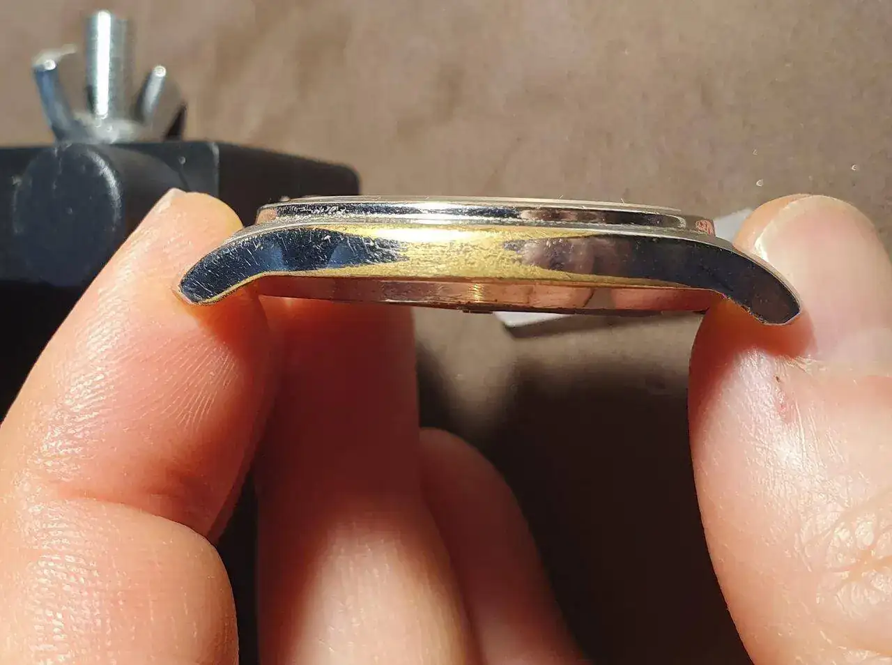

Os cuento, he limpiado la caja un poco, pero tiene pérdida de color (supongo que cromado) en uno de los lados de la caja y querría darle un braseado y así dejarla igual... Pero quiero hacerlo sin el movimiento puesto 😬

¡¡SOLUCIONADO!! Pues he mirado más atentamente en Internet y he encontrado la solución. En inglés 😬 gracias a WUS https://www.watchuseek.com/threads/seiko-kinetic-5m62a-movement-repair-help-required.2488162/

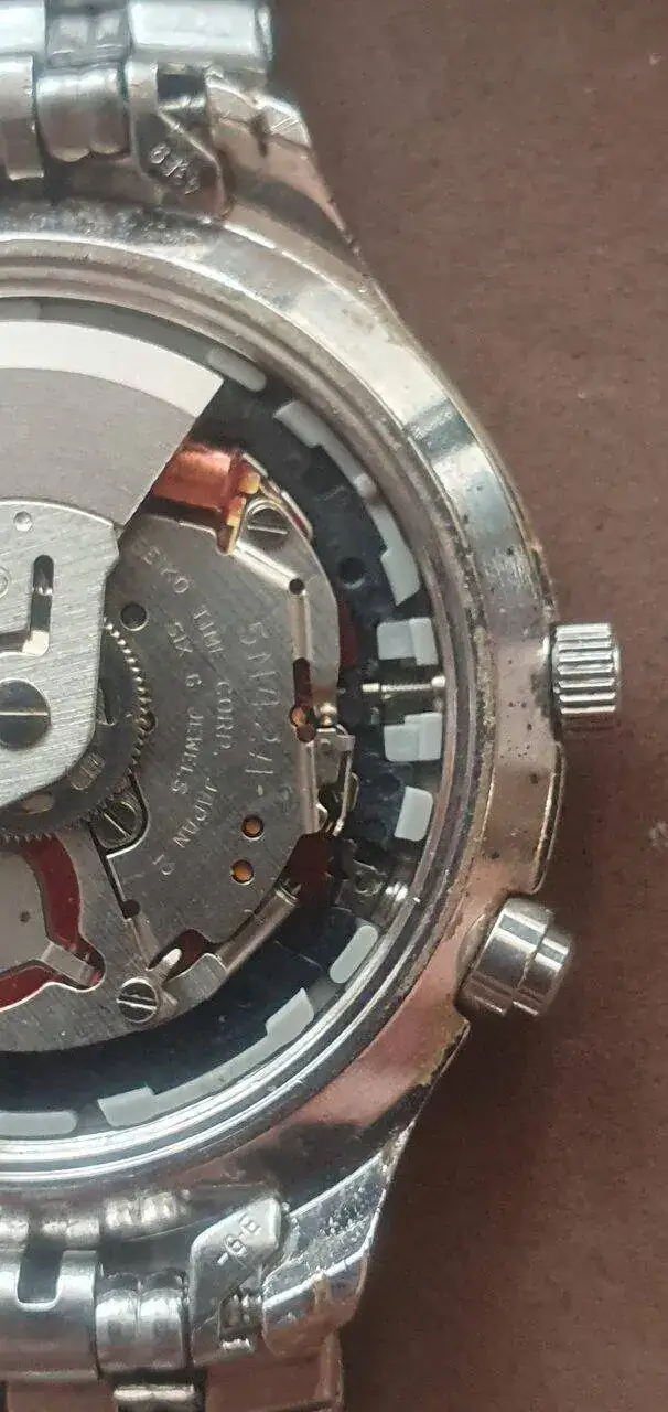

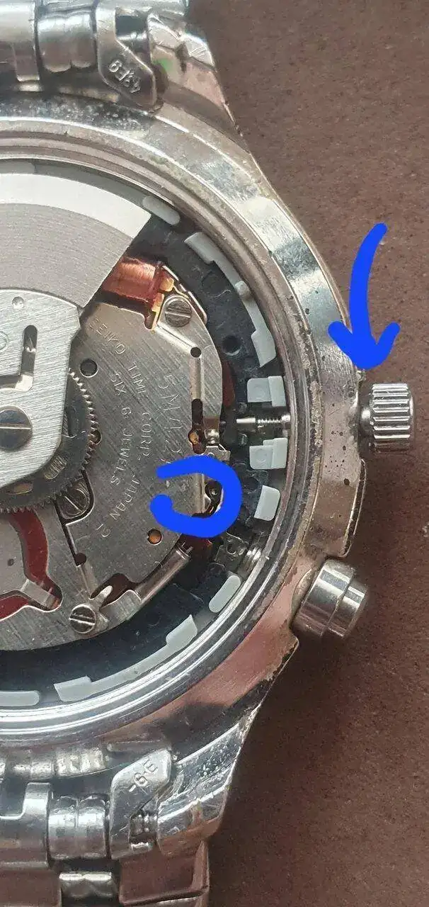

Básicamente, hay que poner la tija en cambio de día y en esa posición aparece el botón que hay quw pulsar con un pequeño destornillador u aguja y sale sola.
La foto de la izquierda, es con la tija en posición normal. Y a la derecha se muestra la posición de la tija y el pulsador que se ve para poder extraer limpiamente la tija.
Esperemos que ponerla sea luego igual, pero al revés.

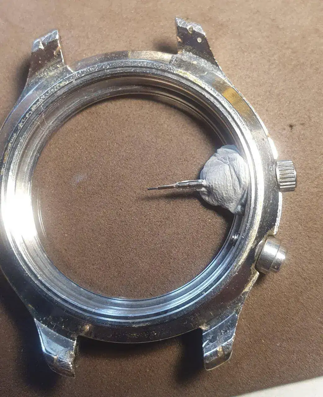

Ahora tengo en salfumán la caja, a ver si sale sin problemas el cromado.
En la foto de arriba, he puesto un poco de ródico por dentro para intentar evitar que entre líquidos y que sujete la tija.

Dejé en salfuman la caja del reloj, como 1 hora y poco. Y nada cambió de manera visual. Excepto que estaba más limpia externamente, pero no perdió mucho del cromado.

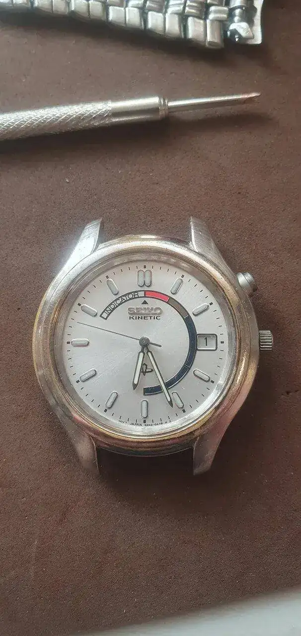

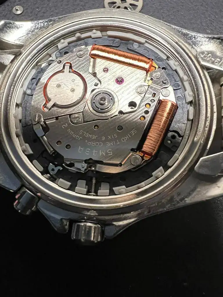

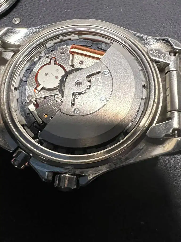

Buenas,casualidad que tengo un Seiko Kinetic para cambiarle el acumulador....que ay lo tengo pedido... y me quedo con información que nunca esta demás....los paso fotos del sujeto...............

Seguro amigo ¡¡¡¡ aparte de fijarle 1 de los indices caídos tambien

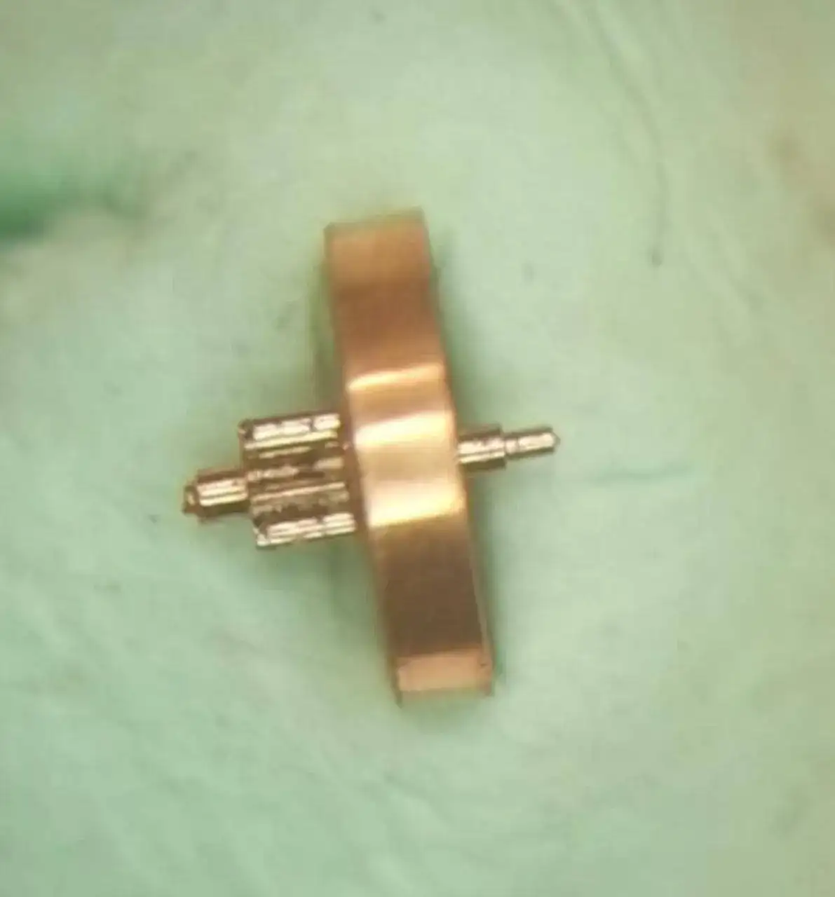

Hola Kinetic. Tienes razon con la delicadeza de estas baterias. He mirado por la red algun reloj de ese estilo, ya que no tengo ninguno y he observado que casi todos dicen lo mismo. "hay que cambiar el acumulador". Todos ellos dicen que arranca y luego se para. He visto algun video donde comentan que el punto debil de estos movimientos es el rotor de carga. Se rompe el pivote. Osea, que tiene dos puntos debiles.
A mi se me partió esa pieza, pero debo decir que duró más de veinte años.
Yo creo que esa pieza se rompe por un golpe. Segun he visto en las imagenes, debe ser muy tocha y ese debe ser el motivo de que se rompa con un golpe, no por desgaste.
No, es un rotor minúsculo que generanla corriente que almacena en el acumulador. Se puede partir por un golpe, pero también por desgaste al cabo de los años, el eje es finísimo. Aquí puedes ver el mío, fotografiado al microscopio.
Claro. Es lo que te digo. Es muy tocho para los finos pívots que lleva. Ese tiene un pívot roto por un golpe, no por desgaste. O eso me parece a mí.
No, el mío fue por desgaste. Girándolo con cariño para cargar el dichoso acumulador, comenzó a sonar raro.

A titulo informativo ,es esste concretamente llega el que debo reparar................
