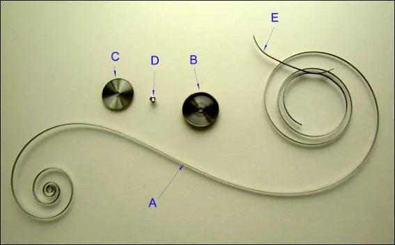

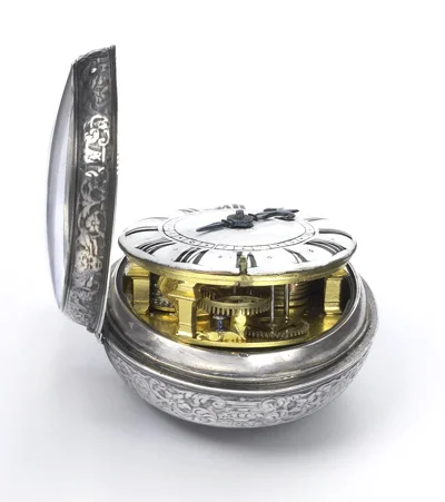

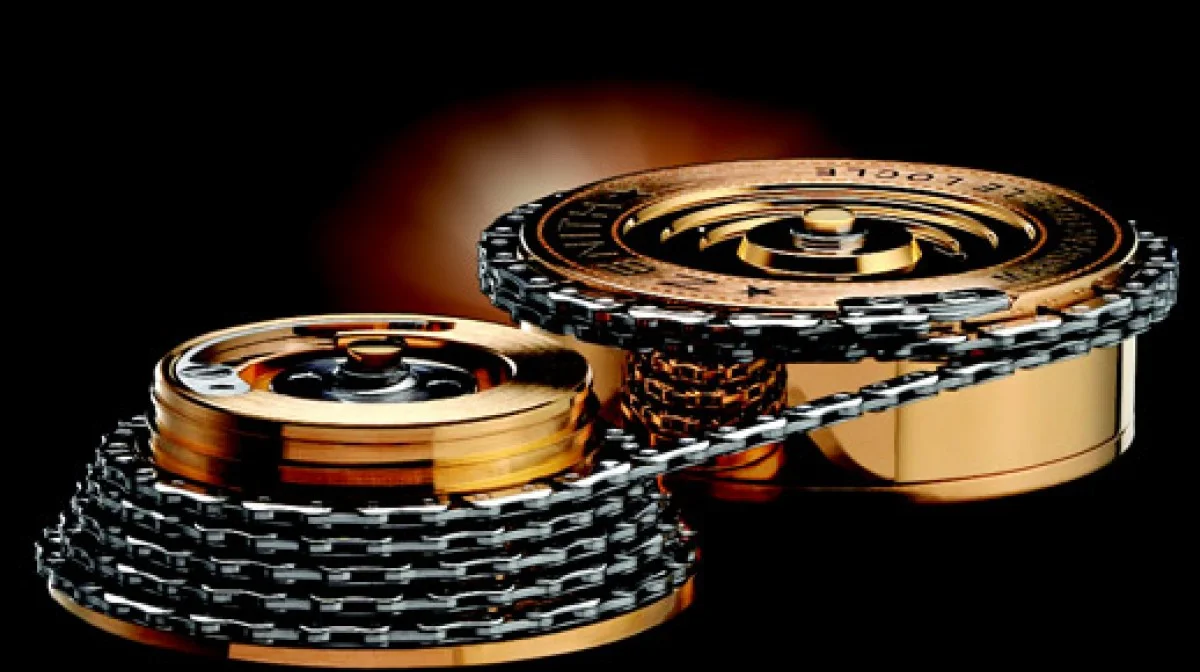

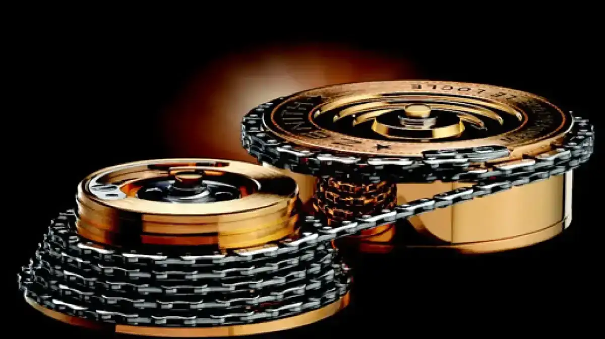

"Podrá ser que influya el haber ido acumulando con el uso una mayor reserva de marcha?"
Rotundamente sí
Este tema fue una de las primeras cosas que tuvieron que solucionar los relojeros hace más de un siglo. Cuando los relojes de bolsillo tenían un sistema de chaine fusée
La fuerza que daba la cuerda era constante porque eso funciona como las marchas de unaa bici, q medida que hay menos carga o reserva de marcha, este sistema usa una "marcha" que lo compense. El problema es que los relojes precisos eran gordos
Llega un momento en que un tal Lépine inventa una organización del calibre distinto que despues fue adoptado por todos los fabricantes, fue una nueva era, y era mucho más delgado, pero para ello tuvo que inventarse a la par el muelle real en S
Al ser así, cuando ya queda poca carga, ese cambio de sentido del muelle da más fuerza o al menos compensa en parte el efecto de la falta de carga en la fuerza que proporciona el muelle en esos últimos estertores.
Aún así la precision del reloj sigue dependiendo mucho de la carga. Innumerables complicaciones de alta relojeria tienen por objeto corregir esto, no solo la chaine fusee que ha vuelto a la alta relojería de pulsera en tiempos modernos sino una de las mayores complicaciones de alta relojeria como es el remontoir d egalite
Hacer constante la fuerza del muelle real para mantener una precision contante ha sido y es uno de los mayores retos de la relojeria
El calibre 400 tiene una reserva de marcha muy larga y ello lo hace según leí hace tiempo muy sensible al % de carga, con baja carga parece que no es muy preciso. Fue una de las razones para no ponerlo en mi "porra" (no estoy diciendo que sea malo sino que si no ibas a medirlo con la carga a tope, yo apostaba más por otro movimiento tipo un powermatic 80)
Date cuenta que la precisión óptima de los relojes suele ser con 70% de carga que es como se deben medir en el timegrapher.
También ten en cuenta que para ajustar un reloj a pesar de que entre los aficionados se mide boca arriba en una posición y si da más 0 segundos al dia, especialmente si es un NH35, ya nos ponemos en plan "ha venido ajustadisimo", en realidad no sirve de nada eso, hay que ajustar en varias posiciones y varias temperaturas y con diferentes niveles de reserva de marcha pars poder decir que esta ajustadisimo y eso solo lo hacen con movimientos muy de gama alta.
Todo afecta a la precisión, en resumen, y sobre todo el % de carga
  • Me encanta
Reacciones: JonBarbosOrient88, hordierez, jordimal y 7 más
Rotundamente sí
Ver el archivos adjunto 3420691
Ver el archivos adjunto 3420692
Ver el archivos adjunto 3420693
Si señor, muy buen aporte compañero!!
Siempre es un placer aprender de los que saben más que uno sobre cualquier cosa, pero si además es a través de una lectura ligera, fácilmente entendible y tan bien documentada como lo has hecho, es digno de aplaudir.
Así que lo dicho, muchas gracias por participar y compartir conocimientos en éste hilo, haciéndolo bastante más interesante de lo que podría resultar en principio 😉👍
