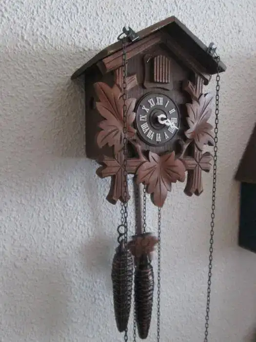

Restauración antiguo cuco modelo cazador con fotos video y algunas preguntas
  • Iniciador del hilo Iniciador del hilo Antiquearts
Antiquearts
Antiquearts
Y así dejamos finalmente al reloj no duden en comentar, gracias de antemano!
    28,1 KB · Visitas: 267
Sera posterior a 1950. El movimiento seguramente será un REGULA, creo que de 24horas. Parece, por el video, que del cu-cu le falla el segundo cu. No creo que tenga un "fabricante" (alguien lo hizo, desde luego), es un modelo bastante comun. Están bien estos relojes.
Saludos Tiber muchas gracias por la respuesta, yo pensaba que sería algo mas antiguo de los 40 hacia atrás pero bueno digamos que mitad de siglo XX?
Lo del fabricante me queda claro, sobre el cuco es precisamente lo que quería averiguar, me da miedo forzarlo pero intentaré echarle un vistazo a ver si veo algo raro.
Gracias de nuevo!
Yo ahora mismo tengo pendiente de restaurar uno parecido, aunque le falta el copete superior. En el mmio pone la fecha de fabricación 1965 y es un Regula. Por cierto se me dan especialmente mal los fuelles asi que si alguien se anima... Lo he intentado un millón de veces con diversos materiales y no he sido capaz. Un saludo.
Son relojes que se montan con la misma maquinaria en la Selva Negra como articulo de souvenir. Su sencilla maquinaria suele funcionar increíblemente bien y marcar las horas con exactitud aunque este parece ser de cuerda de un dia y a la que te descuidas la pesas en el suelo, la cadena suelta y a volver a empezar.
Pero son muy simpáticos y dan alegría. La datación creo que es bastante dificil concretarla en una década precisa, pero el mismo modelo lo he visto desde los años 50 hasta la fecha, con muy pocas variaciones. Relojes más de juguetero que de relojero, segun mi modesta opinión, pero están bien resueltos , por que acostumbran a ser puntuales y sin problemas para ponerlos en marcha.
