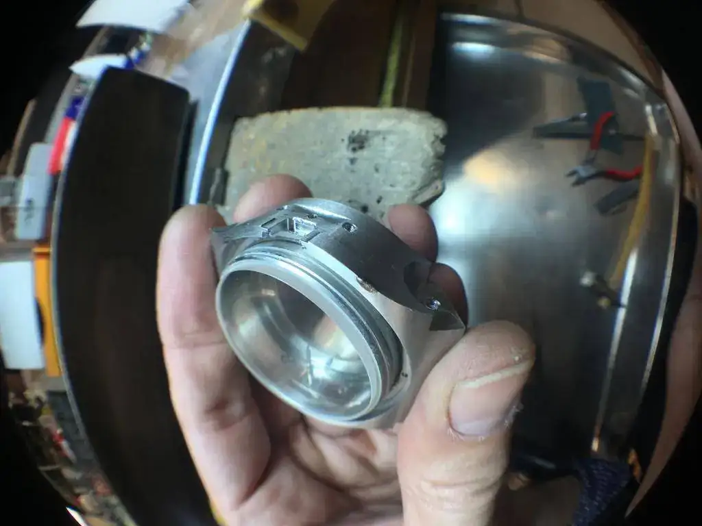

Hace ya un tiempo publique las fotos de un armis rolex lleno de pequeños agujeros, el cuál lo reparamos con soldadura láser. https://relojes-especiales.com/threads/¿armis-rolex-con-carcoma-¡¡-solucionado.384371/

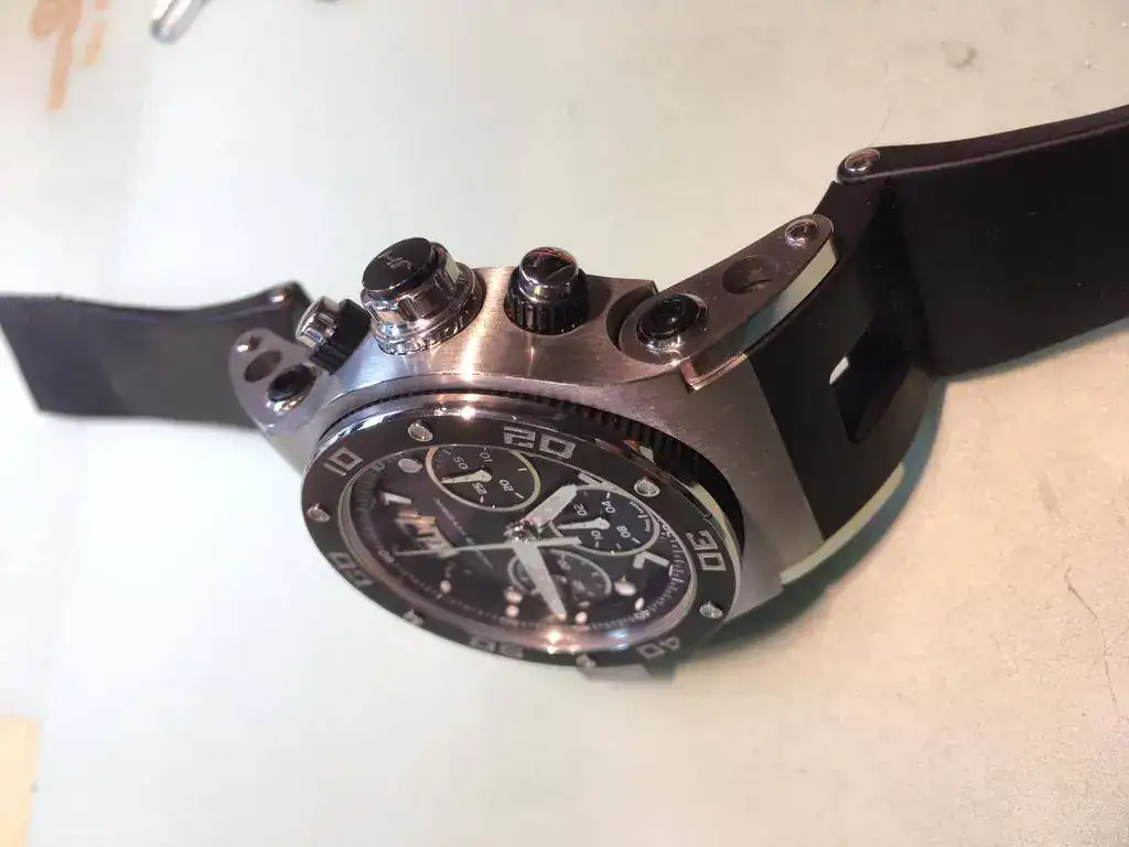

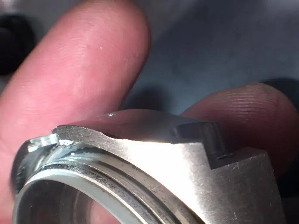

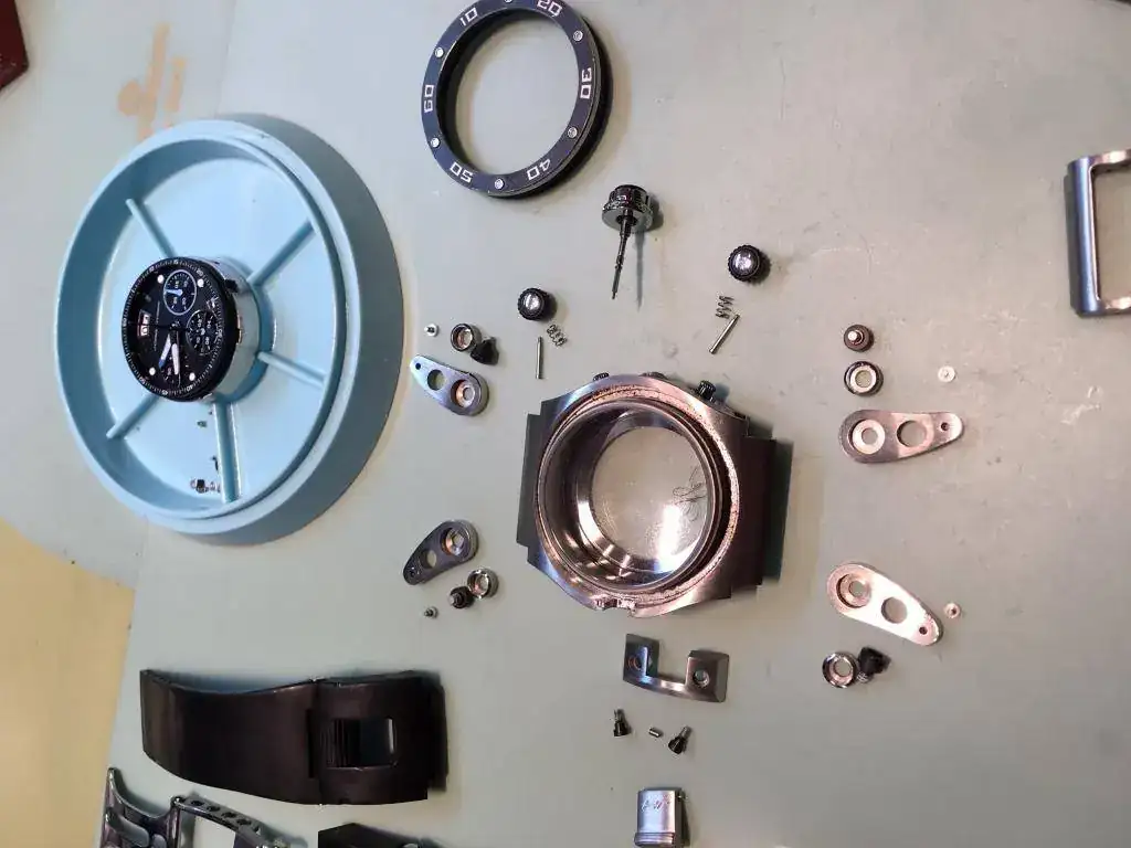

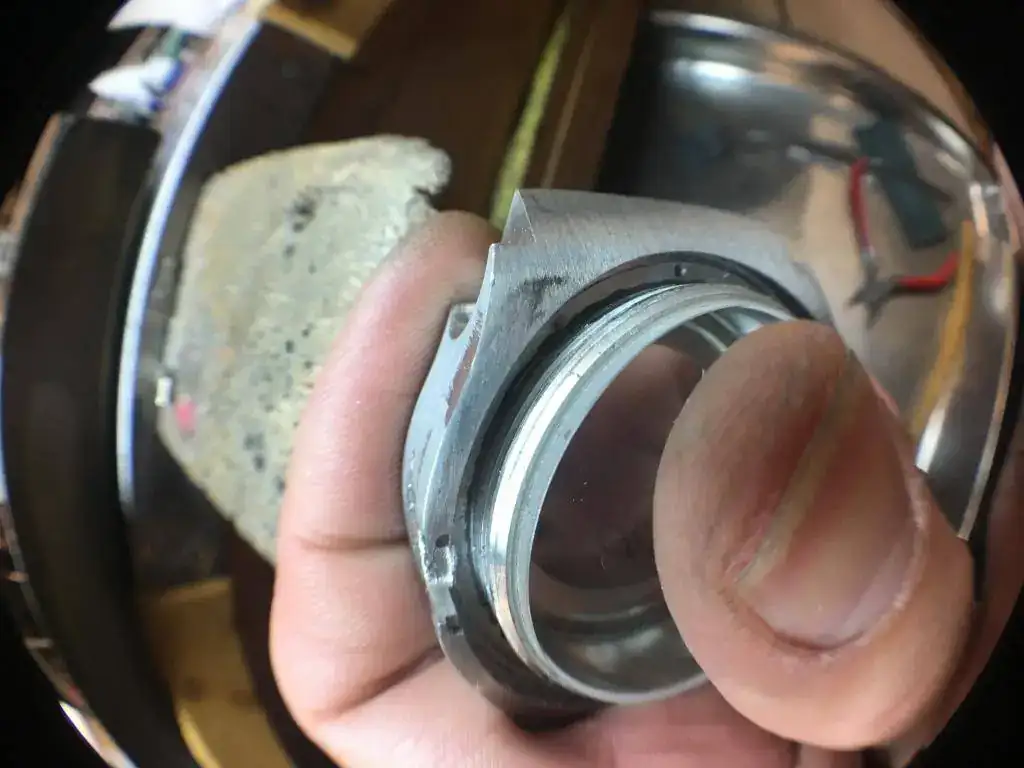

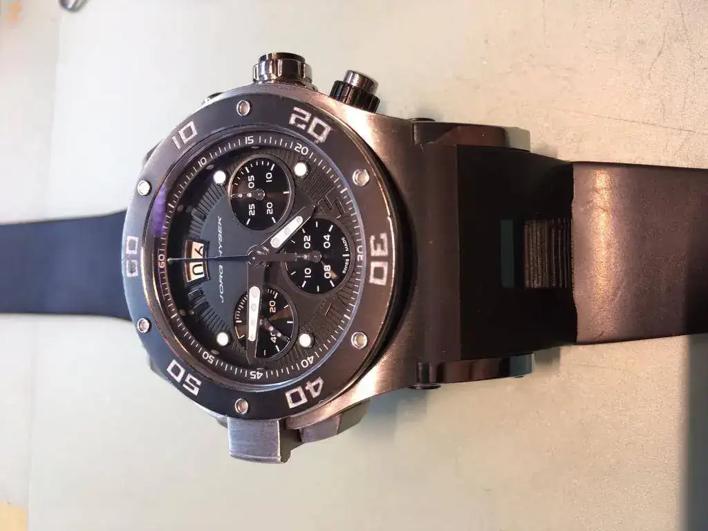

Esta semana he hecho la reparación de un reloj Jorg Hysek Abyss Explorer, y cómo me gusta hacer estos tipos de trabajos que salen de lo comun y en estos momentos dispongo de más tiempo, he hecho un pequeño video dónde se ve el proceso de aportación de acero con láser en la caja del reloj.
El video:
https://www.youtube.com/watch?v=DNXRdGxjhtI
Y adjunto fotos del proceso.

donde estaba el golpe???

Impresionante, en este caso que metal le agregas?
En este caso he añadido acero
