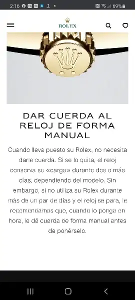

Sí Rolex lo recomienda no tengo más nada que decir.
Enviado desde mi SM-G981U mediante Tapatalk
Ya eh, si lo dice Rolex es algo "serio" eh

Pd- ojalá la "sentencia" que acompaña a la imagen fuera verdad

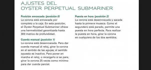

Hola compañeros.
Os paso foto sacada del manual de Rolex submariner. Lo puede consultar cualquiera en la web de Rolex.
Para carga manual girar La Corona mínimo 25 veces.
